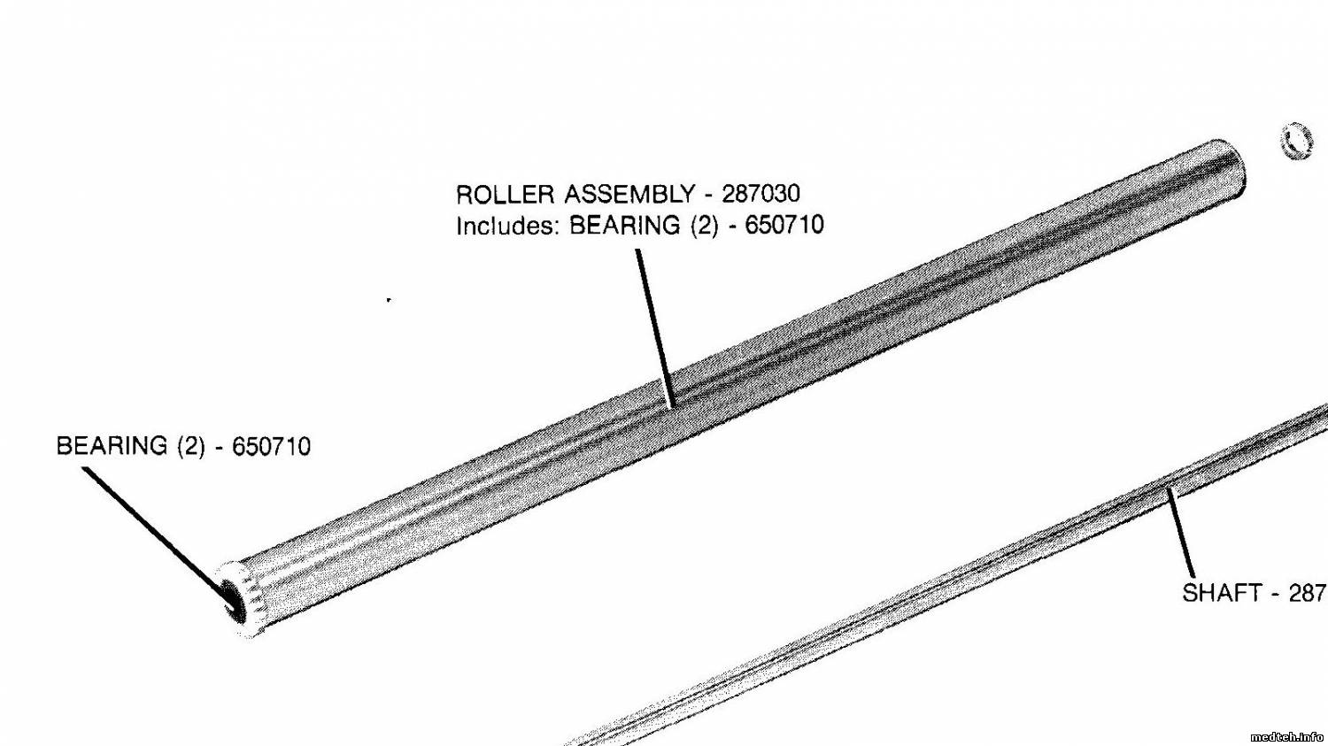

Проблема такая: поломка зубьев пластмассовой шестерни Z=21 на валке 287030 в проявочной секции. Машин таких полно по Москве. Может, есть у кого в загажнике запчасти или секции от списанной М-35? Помогите, если есть.

Сфоткать не могу, есть картинка. Шестерня, кажется, запрессована на вал. Как отдельная деталь не поставляется, а только в сборке с валом: Roller Assambly 650710 (включает два подшипника 650710).

Нет к сожалению шестерня не такая, шестерня была расколота на 2 части , внутри оказалась пустотелой. Ее отдали токарю тот залил ее внутри эпоксидной смолой и вытачил 2 кольца из латуни которыми ее стянул.
