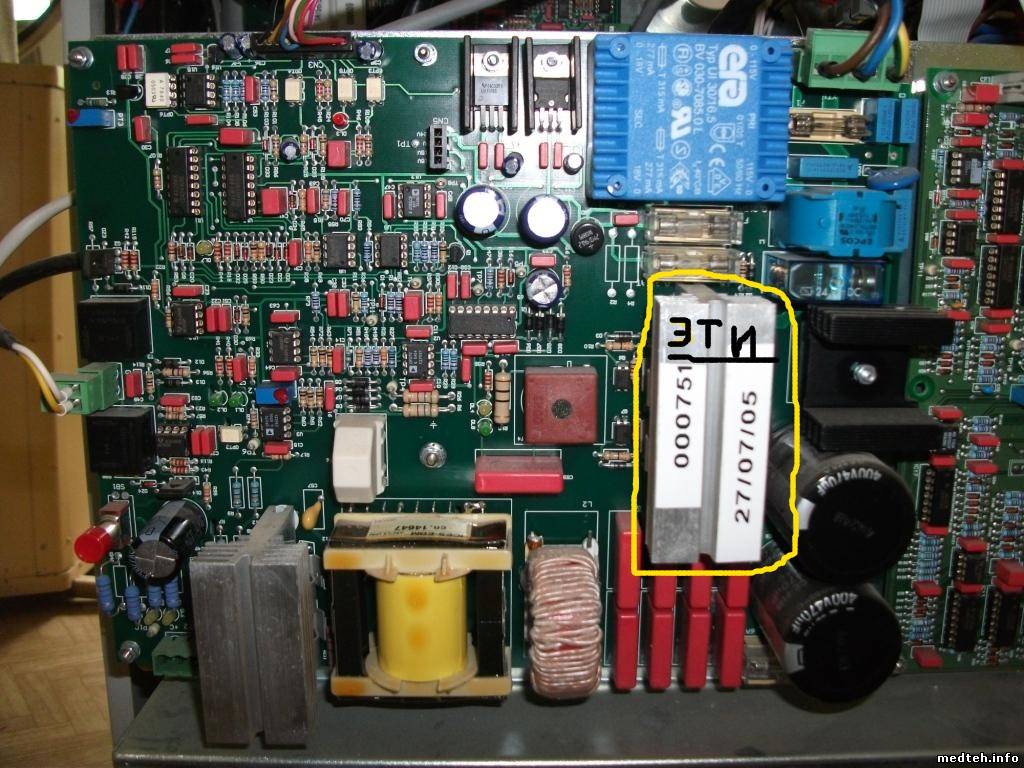

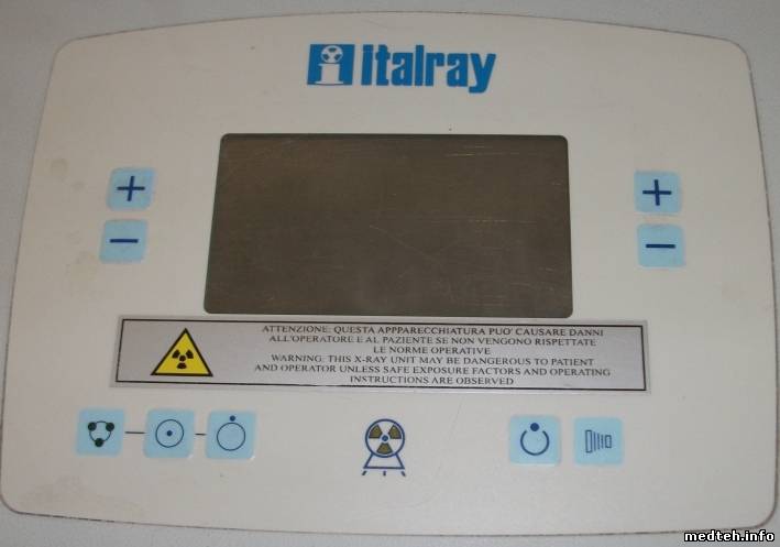

поступил на обслуживание аппарат Italoray Simply Hp при мелком ремонте заметил что при накачке кондеров пахнет паленым и греются транзисторы на фото после накачки все нормально перестают грется и высокое есть.ошибок нет
вопрос -это нормально?

webfox, насколько я понимаю, на фото выделены радиаторы транзисторов. Нельзя ли обнародовать признаки температуры нагрева? Хотя бы - шипит ли от мокрого пальца?

Нужно посмотреть температурный рабочий диапазон этих транзисторов!!А греться они должны...не зря на них радиатор поставлен был.Проверить температуру нагрева можно оптопарой которая встроена почти во все нормальные цифровые мультиметры.Померяйте - сравните с паспортным данным транзисторов и сделайте выводы.

градусов 50 будет .но паленым все равно пахнет.может изолирующая прокладка между радиатором и транзюками прогарает?

А может у вас вообще розетка пахнет палёным...у меня такой случай был!Пол аппарата разбарахолил- искал
гарь...оказалась розетка подкарачивала при подключении нагрузки
50Градусов Цельсия это нормальная температура рабочего режима...и с прокладкой думаю всё годись. Поищите по лучше источник гари))

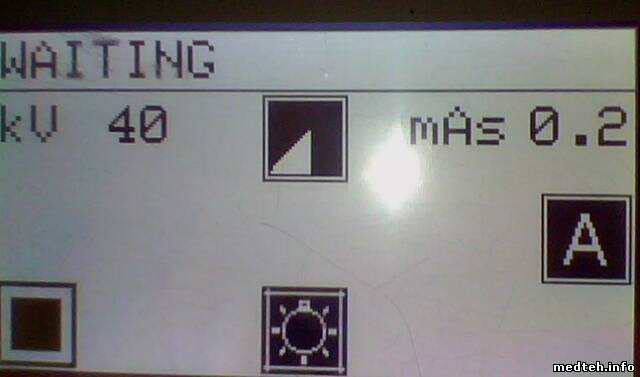

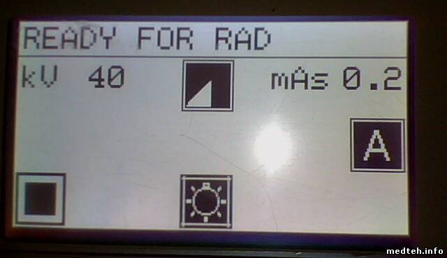

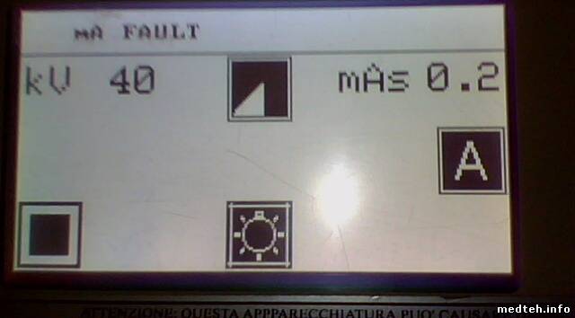

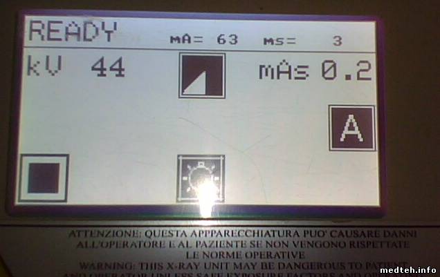

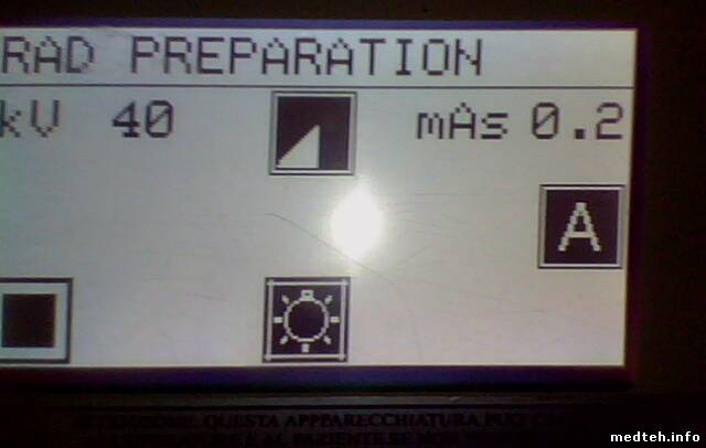

ну в общем пока греются ...может прогорят со временим. сейчас опять глюк с аппаратом .при нажатии кнопки снимка высокое проходит но аппарат после снимка пищит пока не отпустить кнопку. раньше просто было 3 коротких писков unknown табло пишет вот что. фото в порядке процесса yes
ps что-то фоты не клеються на форум ireful
короче пишет 1 ready 2 waiting 3 ma fault 4 rad preparation и в конце redy for rad.может экспонометр моросит drinks

ну в общем пока греются ...может прогорят со временим. сейчас опять глюк с аппаратом .при нажатии кнопки снимка высокое проходит но аппарат после снимка пищит пока не отпустить кнопку. раньше просто было 3 коротких писков табло пишет вот что. фото в порядке процесса
Прикрепления: 2814315.jpg(69Kb) · 2626647.jpg(57Kb) · 4674778.jpg(54Kb) · 3980378.jpg(64Kb) · 0288884.jpg(60Kb)
Хорошо.Высокое проходит.Работают на экспонометре??Снимки не перебитые??Физические изменения заметны в работе??
