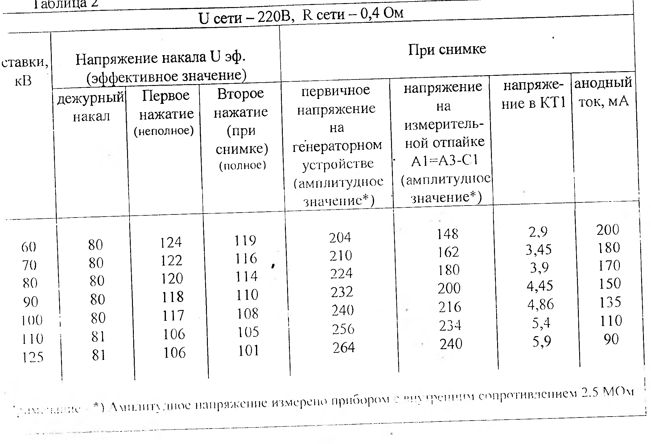

аналогичная ситуация, что делал предшественник - неизвестно.По поводу напряжения , а как же эта таблица?

Quote (ВМФ)
Обратите внимание на последний столбец таблицы, в котором обозначена величина анодного тока. При отсоединённом излучателе Ia=0 и генераторное устройство переходит в режим холостого хода.
bvm53Дата: Вторник, 07.Июн.2011, 18:49 | Сообщение # 25
У вас сообщений: 373
Quote (ВМФ)
А также обратите внимание на примечание (со звёздочкой) - " *Амплитудное значение"
ВМФДата: Среда, 08.Июн.2011, 21:10 | Сообщение # 26
У вас сообщений: 47
Луганская обл.
Измерения проводились с подключенным излучателем, по всей видимости происходит большое падение напряжения на генераторном. Похоже в нём пробой. Кстати, как выяснилось, недавно менялся накальный трансформатор. Может его снова пробило?
