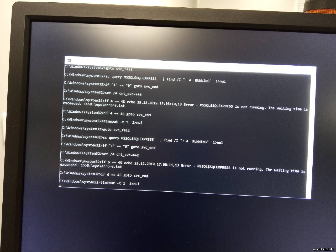

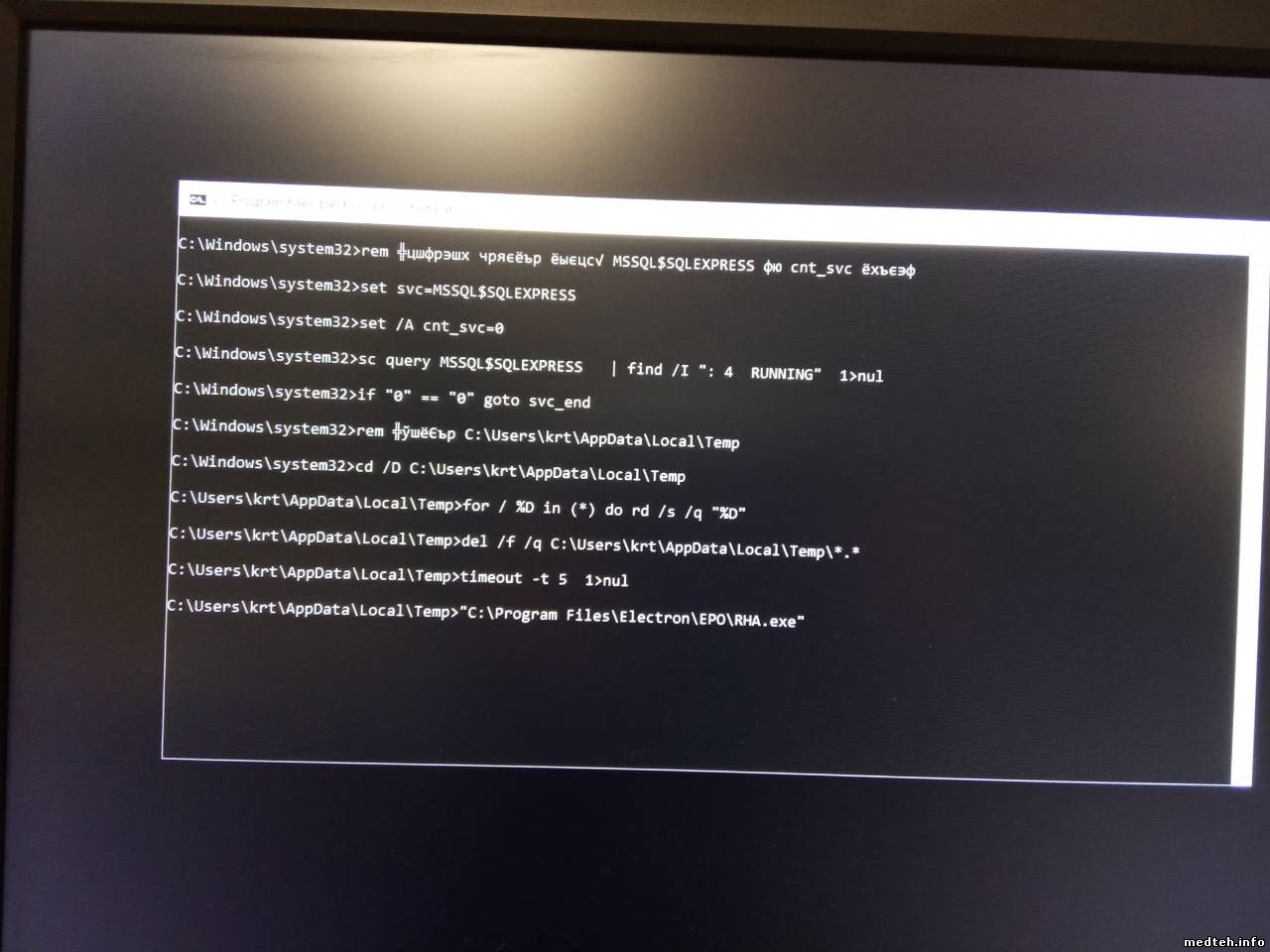

Добрый день. Стал периодически при включении зависать ВАТ файл. Поменял батарейку BIOS - вообще перестал загружаться WINDOWS. Включить можно только нажав кнопку "пуск" на системнике, предварительно сняв переднюю крышку. Может кто подскажет что делать.
Благодарю всех за помощь
malidevДата: Четверг, 02.Янв.2020, 16:32 | Сообщение # 25
У вас сообщений: 24
Инженер по ремонту медтехники
Симферополь
Большая просьба, если кто встречался с подобной проблемой поделиться опытом по эксплуатации рентгеновского аппарата
"С-дуга" производства НИПК "Электрон.
После замены батареи BIOS аппарат стал включаться только после нажатия кнопки "ПУСК" на
системном блоке (для этого пришлось снять переднюю крышку). До замены батареи включался нормально
(после подачи питания). Если в BIOS поменять настройки на автоматический запуск после подачи
питания (Advanced\APM Configuration\Restore AC Power Loss - Power ON) - аппарат запускается при
подаче питания, но на экране висит запущенный BAT файл и Windows не грузится. Примеры BAT файла
при ручном и автоматическом запуске прилагаются. Очень надеюсь на помощь. Заранее спасибо.
