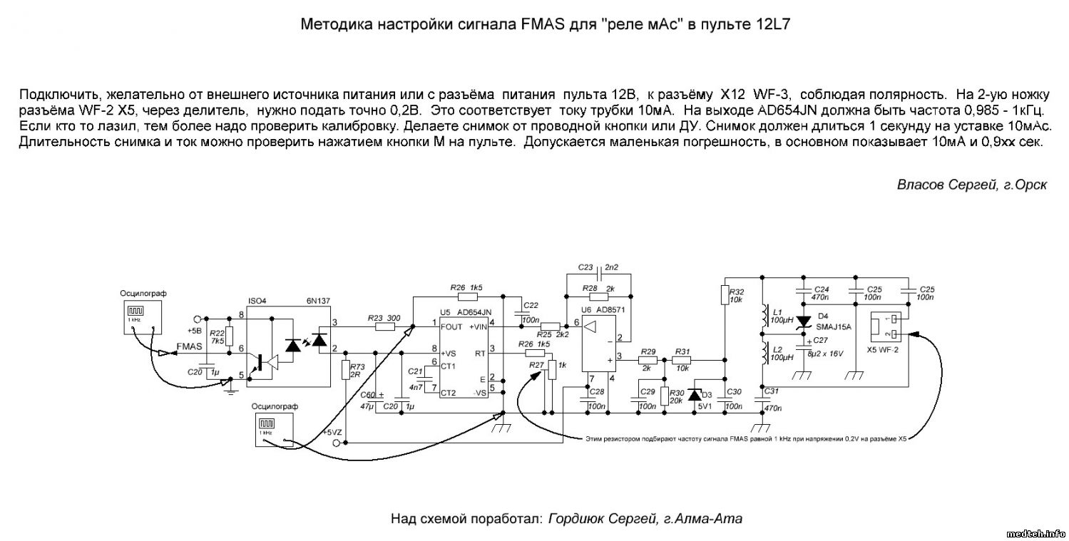

Попал мне в ремонт данный аппаратик производства Актюбрентген после НЕПРОХОЖДЕНИЯ КЭПов с проблемой завышения выходных киловольт на нижних пределах уставок кВ. Конкретно на 40кВ заданых, выдаёт 60кВ, на 50кВ > 65кВ, на 60кВ > 70кВ, а вот с 70кВ и до мах 120кВ всё ОК shok . Понятно, что наблюдается нелинейность по кВ, хотя если верить схемотехнике (взял в Хранилище) такого быть недолжно, т.к. инвертор анодного живёт своей жизнью, инвертор накала своей. Анодный ток с поправкой на нелинейность трубы почти соответствует талице из описания unknown . Смотрел осцилограммы ОС по напряжению кт1-кт3 , операционники работают должным образом, с ЦАПов пульта управления тоже всё хорошо и стабильно приходит на управление инверторами. Махнул уж не глядя UC3875, тоже непомогло, чуть сместился диапазон выхода но бяка осталась.
Вот такая задачка для бывалых, уж незнаю где дальше рыть ireful
VladoДата: Суббота, 21.Дек.2013, 19:13 | Сообщение # 31
У вас сообщений: 162
лентяй,лодырь,алкоголик.
Perm
Чем проводил замеры УКРЭХ или Унфорс...если снимки идут не перебитые вот не пофиг.
ЦЕХДата: Суббота, 21.Дек.2013, 22:33 | Сообщение # 32
У вас сообщений: 262
рентгентехника
Белые ночи
Не пофиг, а тебе похоже Да ireful
Мерил DIAVOLT, УКРЕХу не доверяю и пожалуйста не разводите флуд, если не имеете опыта работы или ремонта данного оборудования.
Печально, но в пятницу привезли ещё одного 12L7 из той же партии, у этого экземпляра наоборот 40-50кВ норма, а с 55кВ начинается завышение и при заданных 70кВ на выходе 115кВ, а при 75кВ уходит в защиту по перенапруге.
Чую что придётся задать вопросики на форумах по силовой электронике, т.к. с инверторами на UC3875 дел до сих пор не имел. drinks [p.s.] Аппаратики из детской больнички

С первым аппаратиком сегодня закончил wink , стреляет копейка в копейку, разброс по всему диапазону + - 0.1 кВ от заданого good Настроил сначала инвертор по методе от СВАРКОстроителей с учётом параметров выходных ключей, убедился, что от симулятора ОС по напряжению ШИМ нормально работает, обратил внимание на различие осцилограмм с кт3 и с выхода DIAVOLT П образного импульса анодного напряжения shok , на кт3 шёл прямоугольник с "зашумленой" вершиной (инвазивный метод), а вот с DIAVOLT по всему импульсу шли провалы практически до 0 (неинвазивный метод), которые ШИМ отрабатывал и получалось завышение на выходе.
Завтра займусь вторым номером у которого

Не ошибся, однако biggrin Рапортую, что данные девайсы сданы в эксплуатацию, у номера два сквозил выходной ключ, так что в Новый год без долгов good
чего и всем желаю drinks

Возможно, вам поможет эта методичка: "Методика настройки сигнала FMAS для "реле мАс" в пульте 12L7". Если по методичке всё в норме, то пульт ни причём, ищите ниже. В моём случае, кто-то из ремонтников не до вставил разъём на мост КВPС5010.
