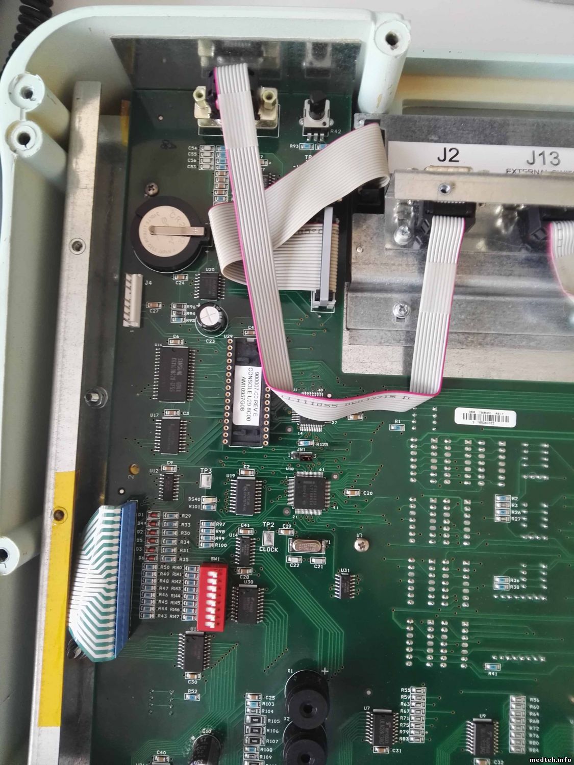

kasper_makanchiДата: Понедельник, 20.Фев.2017, 07:47 | Сообщение # 56
Семей
Всем добра! Наш аппарат после кривых рук лаборанта начал включаться с ошибкой Apr memory error. После нажатия энтер, аппарат включается, но в ручном режиме manual mode. Как можно вернуть ему автоматику?
--Ералы--
maksai1990Дата: Понедельник, 20.Фев.2017, 08:35 | Сообщение # 57
У вас сообщений: 91
Поволжье
kasper_makanchi, руки лаборанта тут не причем, села батарейка, нужно её заменить и залить заново настройки apr, программа как мне помнится называется genware, на форуме где-то есть это по и как настраивать, поищи

У нас аппарат Аполло с генератором G100 RF служил верой и правдой 15 лет. Серьёзных поломок не было. Так по мелочи. Тут недавно сгорел предохранитель на генераторе. Предохранитель заменили, но основной пускатель не включался. Сбросили до заводских настроек. Генератор запускается выходит в рабочий режим, но кассету перестал загружать и на пульте управления стола отсутствует нижняя строка индикации, относящаяся к настройкам функций, извлечения кассеты. Фото прилагаю.
В сервисном режиме, в ячейке 721 тест ЭСУ проходит. В ячейке 261 стоит 0 (ЭСУ включено).
Полазив и почитав форум понял, что надо программировать через ПК или в ручном режиме. Программа genware есть, кабель найдём или спаяем. Но вот не могу понять куда подключать ПК? К пульту генератора или к самой плате генератора? И нужен ещё сам файл конфигурации.
Программировать сей аппарат ниразу не приходилось, поэтому прошу помощи у знающих.
Ребята подскажите что да как. Может есть инструкция какая? Если не через ПК, то как вручную это сделать?
