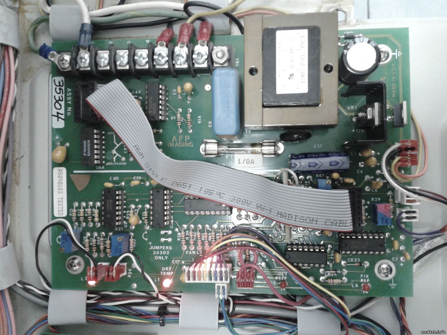

FAINTДата: Суббота, 01.Авг.2015, 12:38 | Сообщение # 98
У вас сообщений: 148
Фото платы.
wolf_cub_Дата: Суббота, 01.Авг.2015, 12:38 | Сообщение # 99
У вас сообщений: 98
Эта плата явно от чего-то другого
FAINTДата: Суббота, 01.Авг.2015, 12:38 | Сообщение # 100
Выложи свой вариант.Может я ошибся -это может быть от МТ2
marfa-555Дата: Суббота, 01.Авг.2015, 12:38 | Сообщение # 101
У вас сообщений: 157
рентгентехник
Похоже на МТ-3.
RADIATIONДата: Суббота, 01.Авг.2015, 12:39 | Сообщение # 102
У вас сообщений: 275
Трудоголик
Центр
Есть две модели:
МТ-4(выпускается по сей день)
и МТ-2 (то что на фото, это от неё,название имело кучу вариаций(мт1,МТ2,МТ3, МТ), сейчас не выпускается, она не имела ни каких контроллеров)

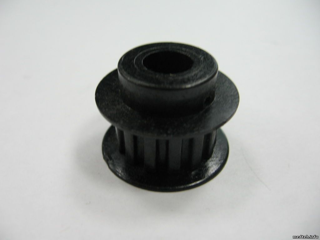

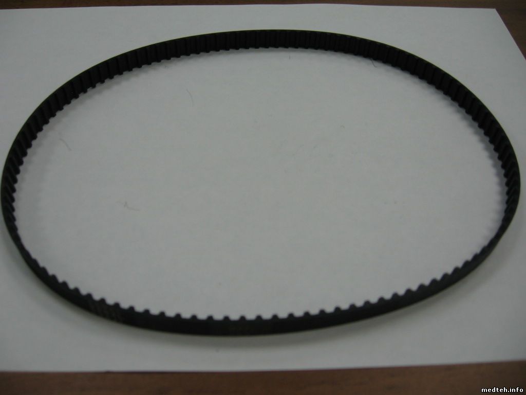

Шкив червячного вала и зубчатый ремень для МТ-2 кто-нибудь находил в продаже по России? Официалы гнут дикий ценник на эти детали. А поискав сам, нашёл только ремень и тот за бугром. Может у кого был положительный опыт самостоятельного приобретения?
21002 Pulley, Driveshaft
41030 Timing Belt 228XL03
