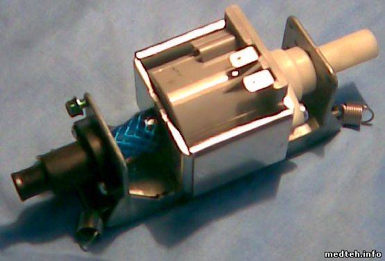

Алекс-200Дата: Вторник, 28.Сен.2010, 08:50 | Сообщение # 43
Респект jejya,!!!
За 990 руб. купили вибропомпу "Ulka" ЕК (пластиковые штуцера) 220В 50Гц 52вт.
На столе "помучили" её в разных положениях и режимах - воздух прокачивает, воду с 1м поднимает, производительность достаточная.
По диаметру несколько больше штатной, но с доработкой платформы (с пружинной подвеской) штатной помпы устанавливается на эту платформу. При этом используется прежний всасывающий патрубок, с внутренним сечением которого новая помпа соединяется кусочком шланга.
Вопросы химической стойкости решит время. Среди достоинств следует отметить, что клапанный механизм разборный - на выходном штуцере есть лыска под ключ.
Обращаться в фирму "КофеКит" тел. 8 901 5360521.

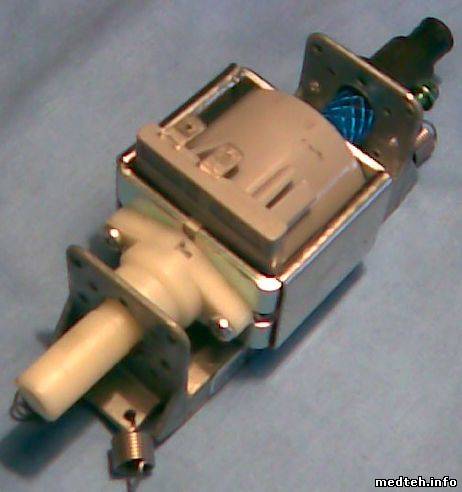

Алекс-200Дата: Понедельник, 04.Окт.2010, 18:15 | Сообщение # 46
Выполняю обещание - "Ulka" на штатной платформе.

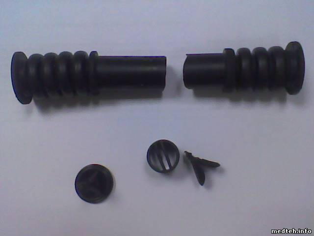

К сожалению, время уже решило. "Ulka" прослужила 3 месяца. Излагаю последовательно:
1. По причине прекращения подкачки (фиксажа) насос демонтировали и разобрали. При этом обнаружилась коррозия стального плунжера и седла нагнетательного шарикового клапана. Своими неровностями плунжер "разбабахал" резиновый сальник нагнетательной камеры и насос перестал нагнетать. ireful
2. При попытке выяснить как должен работать насос обратный клапан обнаружили в шланге - поскольку крепление клапана в выходном штуцере производится за счёт несерьёзных усиков, то его (клапан) просто выдавило из штуцера. mad
3. По результатам ревизии "Ulka" признана несовместимой с фиксажом. К величайшему сожалению. diablo
