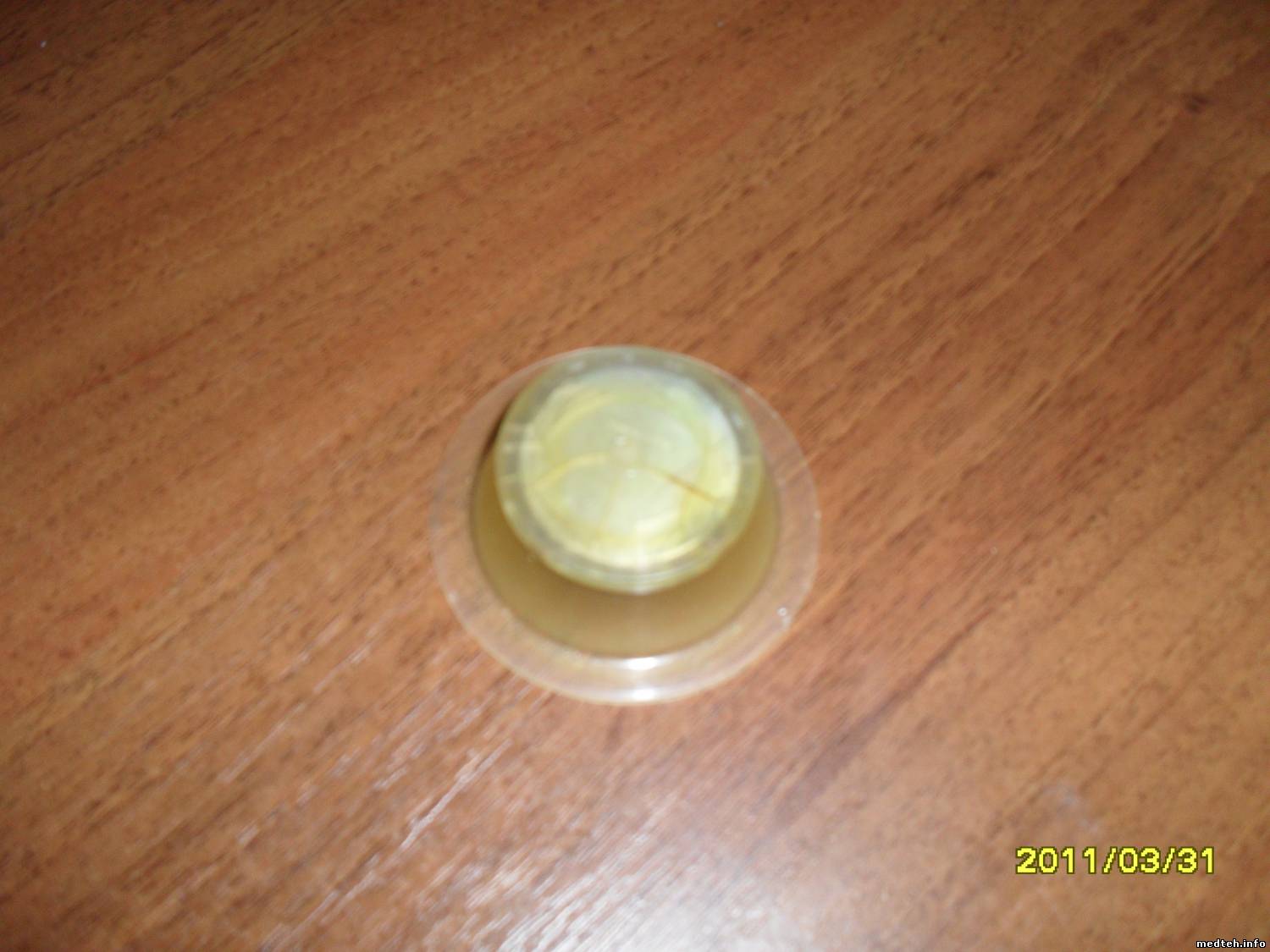

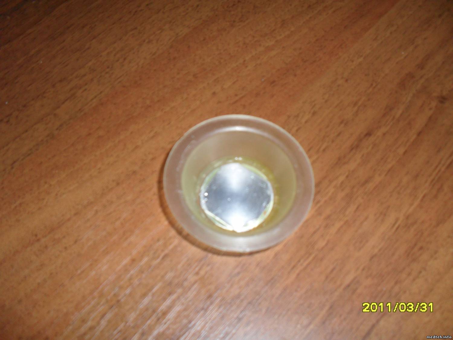

Александр86Дата: Понедельник, 23.Май.2011, 16:17 | Сообщение # 33
У вас сообщений: 155
подтеки появились из за трещины выходного окна.Где такой можно достать
Polo11Дата: Понедельник, 23.Май.2011, 17:38 | Сообщение # 34
У вас сообщений: 582
рентген
русский
Quote (Александр86)
Самому вырезать из оргстекла или листового алюминия. А алюминиевый фильтрик сверху на оргстекло приклеить.
От кислородных монометров стеклышко можно примастырить, но стекло часто колится при затяжке.
Информация к размышлению.
В интернете стоимость такого окошка от 770р. Поиском легко находится.
Сообщение отредактировал Polo11 - Понедельник, 23.Май.2011, 17:42
signal-atakiДата: Понедельник, 23.Май.2011, 18:05 | Сообщение # 35
У вас сообщений: 77
Инженер ремонт рентген
Нижнекамск
От стрелочных тонометров подходит.Один раз, в безвыходной ситуации, из пластмассовой баночной крышки вырезал, но это крайняя и временная мера.
ВМФДата: Понедельник, 23.Май.2011, 20:23 | Сообщение # 36
У вас сообщений: 47
Луганская обл.
Вырезаю из оргстекла 3-5мм,служит дольше родного.
VikeyДата: Вторник, 24.Май.2011, 10:45 | Сообщение # 37
У вас сообщений: 303
Инженер по ремонту
Выходное окно плоским лучше не делать, на крайний случай как временный вариант, ведь не зря же оно такой вдавленной формы. Найдите хорошего токаря и пусть он вытачит из пластика ( или фторопласта) по образцу и подобию десяток окошек я думаю пригодяться, а по цене выйдет дешевле чем закакзывать в интернете.
Polo11Дата: Вторник, 24.Май.2011, 13:24 | Сообщение # 38
рентген
русский
Quote (Vikey)
Если на коллиматоре нет выступающих шторок, то ничего страшного в плоском окне нет. Для РУМ-20 прокатит, на современных импортных коллиматорах плоское окно уже не пойдёт.
zvezdopadДата: Вторник, 24.Май.2011, 14:00 | Сообщение # 39
А что, разве в кожухи не греются? Старое-то видимо и от нагрева растрескалось. Да ещё + старение материала...А оргстекло вообще...если не специальное то весьма корокоживущий вариант.
В такой довольно агрессивной среде.
fan7768Дата: Вторник, 24.Май.2011, 17:59 | Сообщение # 40
У вас сообщений: 136
электромеханник
РОССИЯ
окна могут быть и плоскими и "чашечкой" и сферой. самое главное чтобы было установлено выпуклой частью внутрь ( мне попадалось такое что было наоборот) трансформаторное масло ( насколько я понимаю) является тоже своего рода фильтром
