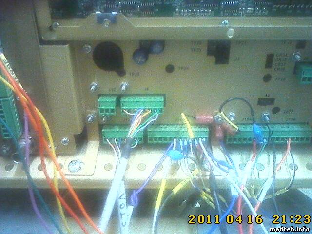

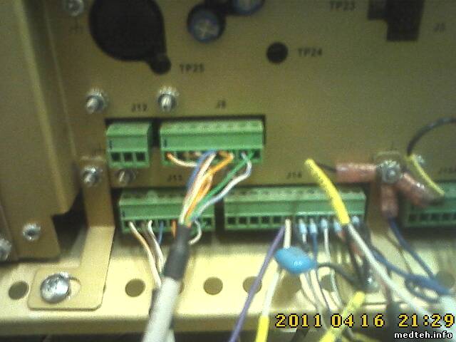

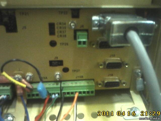

Всем Доброго вечера. само питающее не фоткал. задняя стенка , где расположена плата цпу, интерфейсная часть имеется, попробую загрузить...

[p.s.]проверь наличие напряжения на выводах 8 и 15 разъёма J4 генератора, если нет - проблема в блоке питания yes
и еще можно попробовать включить генератор без подключения периферии, как вариант наличие проблемы и что-то садит питание [/p.s.]

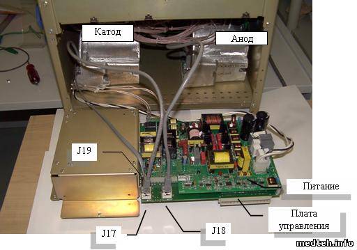

И в Епсилоне есть такой источник. renmaster тебе его сфоткал и показал.
