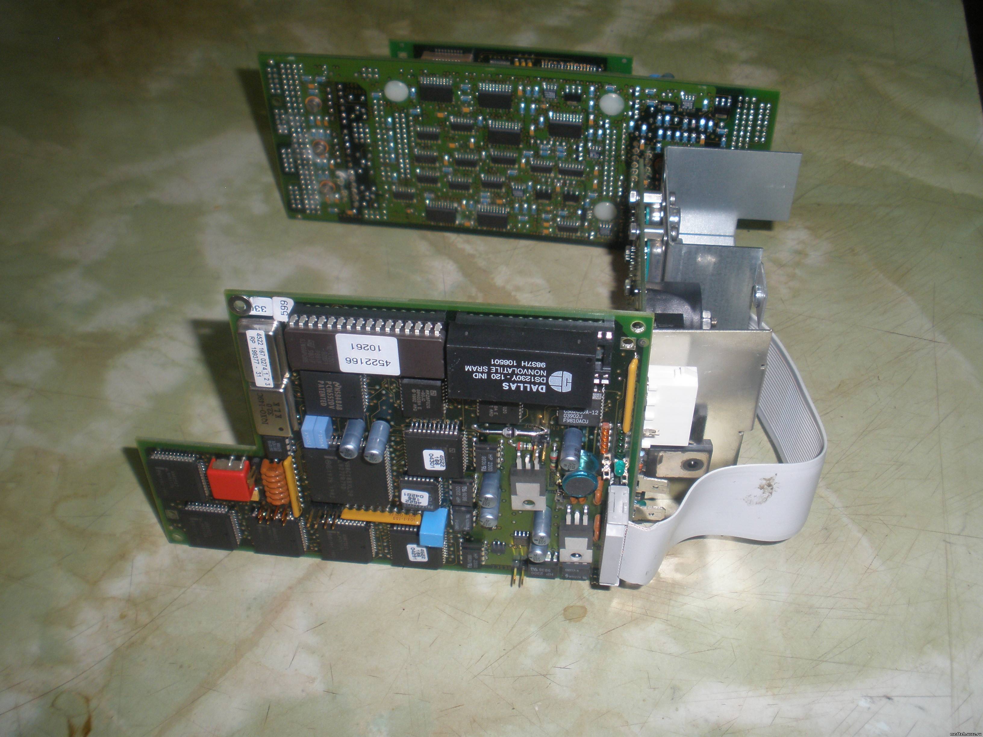

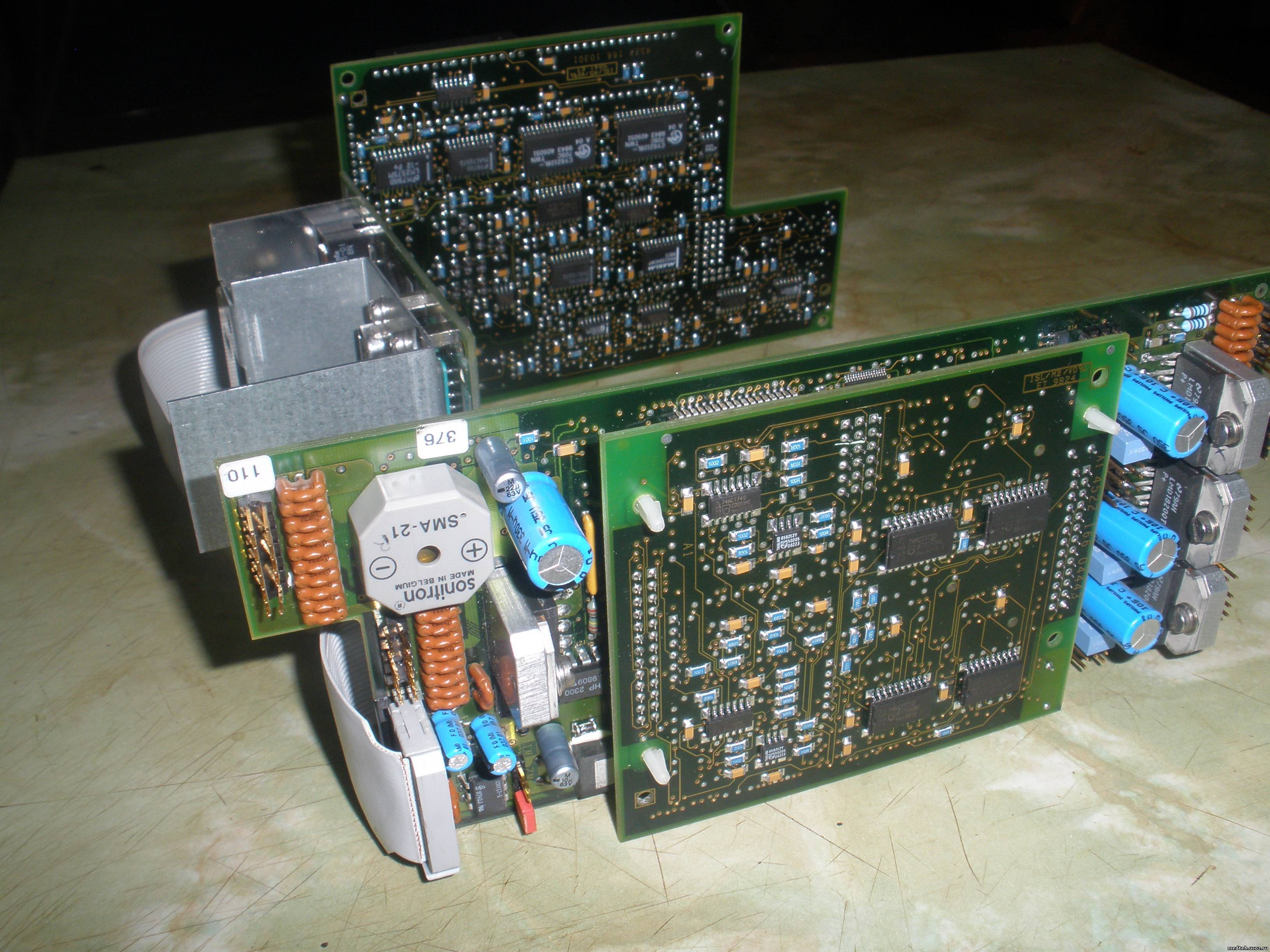

krokozyabrДата: Понедельник, 20.Июл.2009, 11:32 | Сообщение # 8
У вас сообщений: 35
ИНЖЕНЕР
Фото демонтированных плат без исполнительных механизмов. Вид на основной контроллер

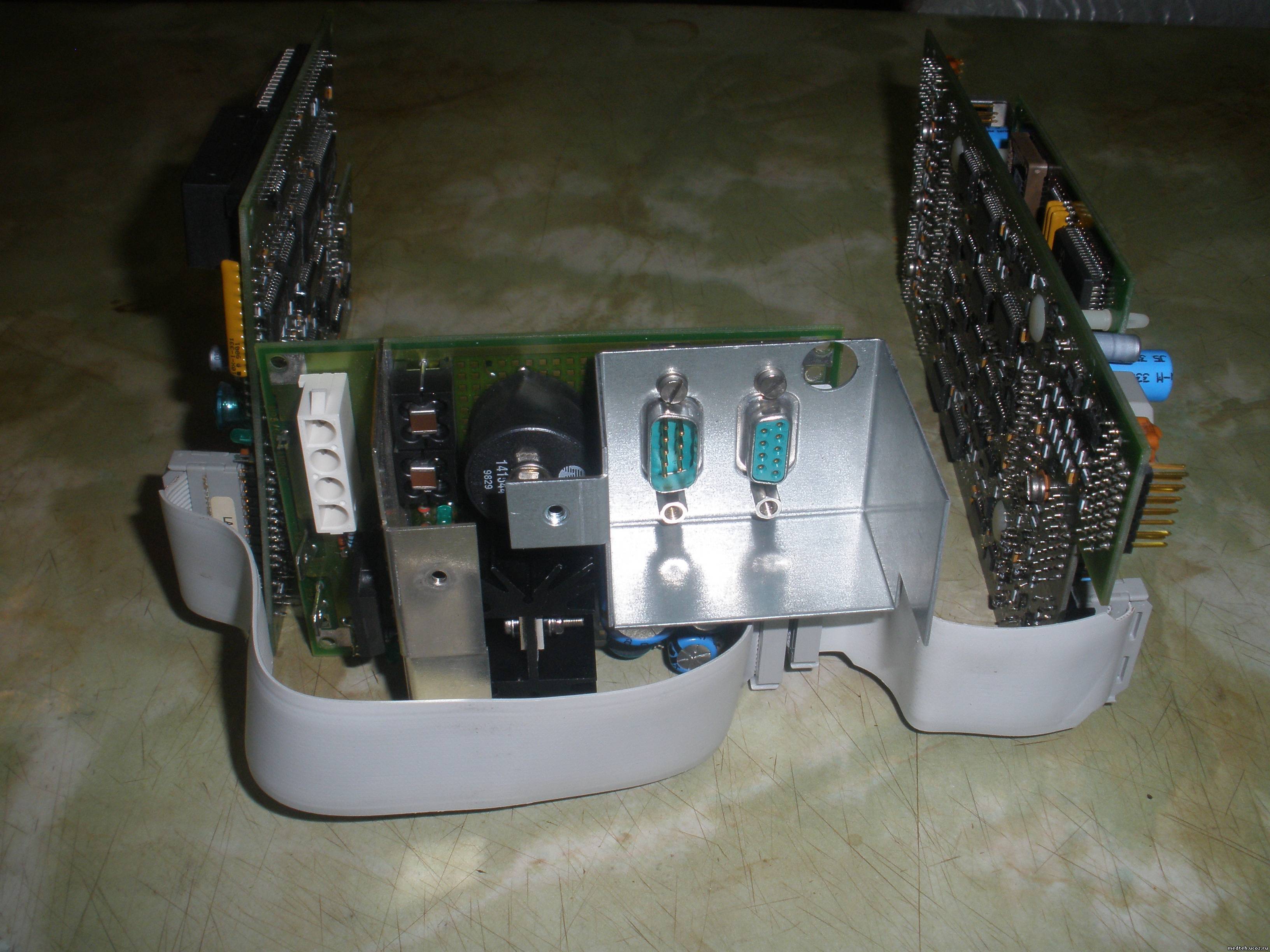

krokozyabrДата: Понедельник, 20.Июл.2009, 11:40 | Сообщение # 9
У вас сообщений: 35
ИНЖЕНЕР
Вид. Блок питания.

krokozyabrДата: Понедельник, 20.Июл.2009, 12:11 | Сообщение # 10
У вас сообщений: 35
ИНЖЕНЕР
Вид. Плата управления исполнительными механизмами.
SeptДата: Понедельник, 20.Июл.2009, 21:09 | Сообщение # 11
Житомир
Слишком высокое качество монтажа, очень сомнительно что непропай. Смотри шлейфы, разьемы и питание.
