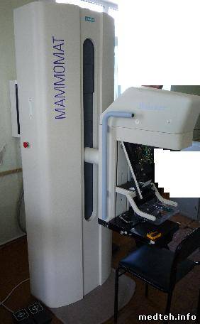

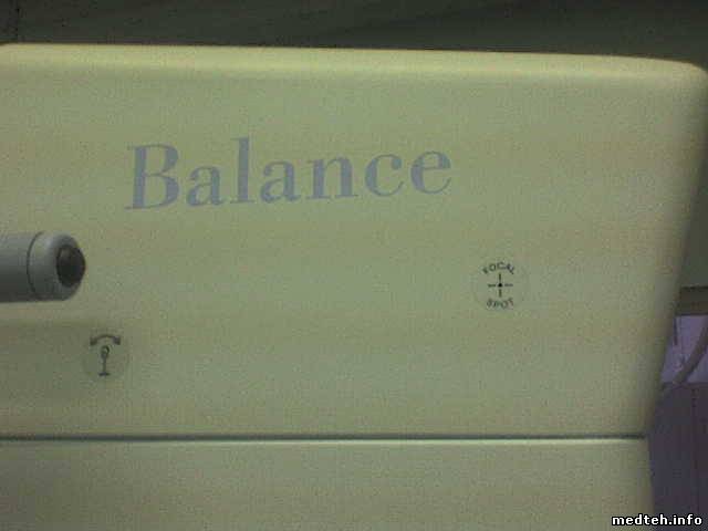

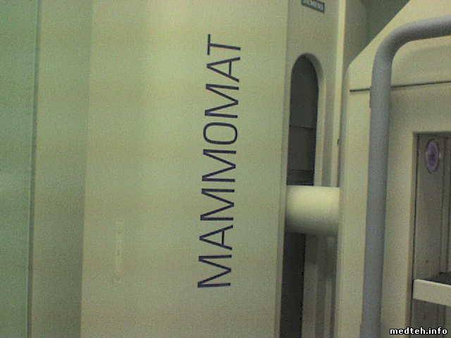

Надпись Mammomat Balance. Больше ничего не нашел.

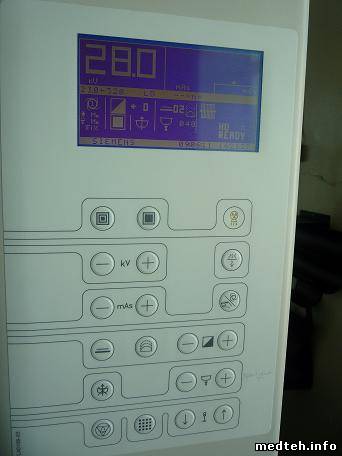

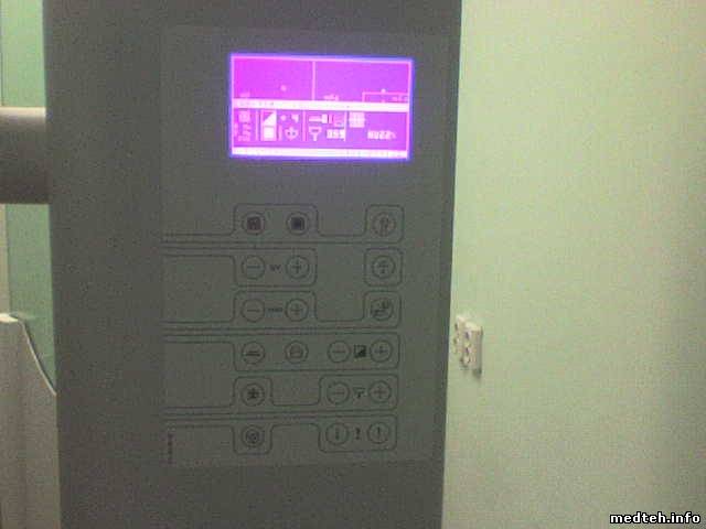

les_nik_178, судя по фото панели управления Вы имеете дело с "МАММО-4МТ". Не могу утверждать, поскольку нет вида снимочного столика и низа задней стенки, где должны стоять три разъёма - один из них сервисный.

Вообще-то это не МАММО-4МТ. Я видел такой аппарат, но внутрь не залазил. Не знаю точно, но мне сказали, что итальянцы купили лицензию у SIEMENSа. Но 4МТ - это более новый аппарат. Этот может быть ближе к МАММО-МТ или МАММО-3МТ. Посмотри сдесь, может найдёшь что-то полезное

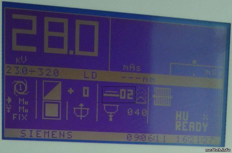

les_nik_178, а чего тебе не понятно с автоматическим режимом, у тебя на дисплее как раз выставлен: автомат, почернение +4,
комбинация плёнки 01, поле детектора 1(малая сися).

Алекс-200, У меня на COM-разьемов нет. Видеть они под кожухом.

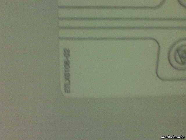

Других фото нет. Эти снял на телефон чтоб не забыть марку.
Алекс-200Дата: Суббота, 16.Апр.2011, 08:01 | Сообщение # 12
les_nik_178, судя по фото Ваш аппарат достаточно близкий родственник итальянца "МАММО-4МТ", который поставляла фирма МТЛ. На сайте поставщика есть (по крайней мере имелась) документация. Рекомендую ознакомиться с описаниями и инструкциями, вполне возможно они будут применимы и к Вашему аппарату.

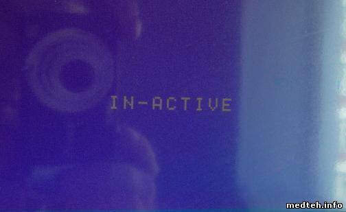

При выборе автоматического режима и нажатии кнопки снимка появляется надпись "IN-ACTIVE".
Я так понял что этот режим не активен. Почему? Что делать? В ручную все работает.

У вас в окне стоит LD, по моему должно быть STD. Если понажимать в автоматическом режиме на mAs +-. то в окошке появится STD. Есть вероятность, что снимки пойдут. ( У меня так было, рентгенлаборанты нажали по не внимательности на режим LD-а он не запрограмирован, запрограмированым был только режим STD)

Можно попробовать поменять еще и этот параметр соответствующей кнопкой, там точно не помню 01,02,03. И в каждом может быть своя настройка параметров экспонометра. Если какой нибудь из них не запрограммирован то Non Aktive может вылетать.

Да действительно поменял параметр с LD на STD и все заработало.

Проблема такая же как у les_nik_178: ошибка "in-aktive", как ни странно, решением проблемы стало переключение с LD на STD и всё заработало.
