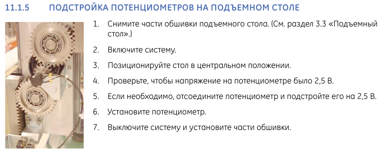

На Proteus Xri документация есть в хранилище
http://www.medteh.info/search/?q=proteus
вот кусочек про потенц.

Спасибо всем кто написал, особено POLO 11. сделал калибровку и всё стало хорошо. Кстати на шильдике стола написано manufacture: Sedical.
