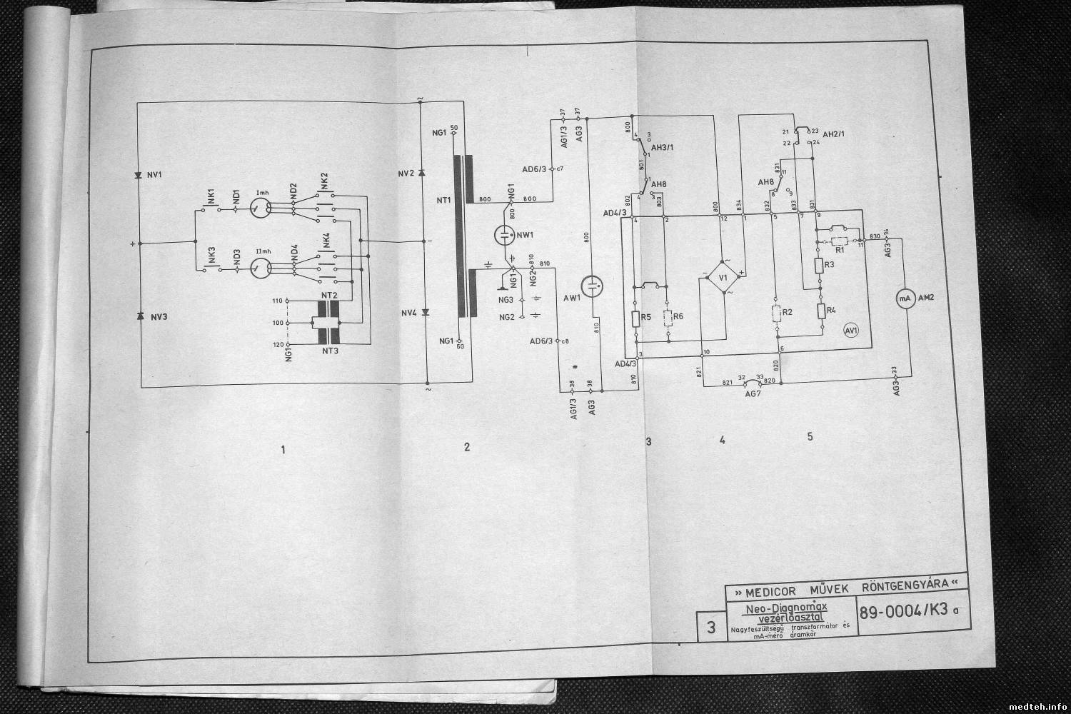

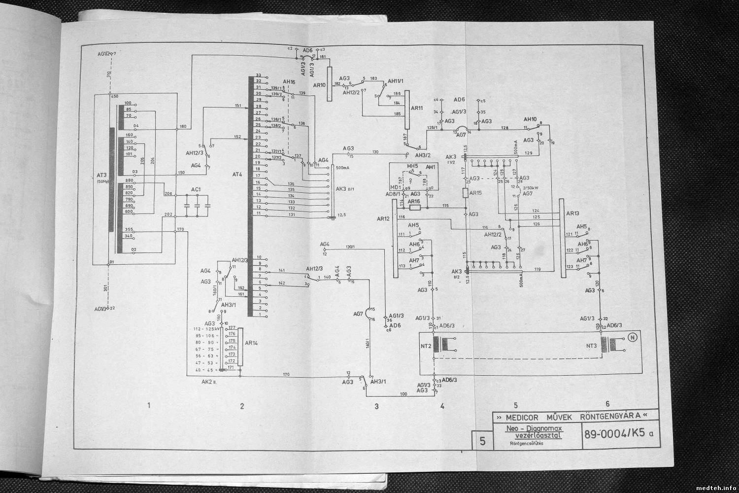

Если генератор Нео-диагномакса похож на ЕДР, то по фото можно попытаться найти среднюю точку и измерить фактический анодный ток. При этом не забывайте о технике безопасности.
zoil107Дата: Суббота, 19.Мар.2011, 15:25 | Сообщение # 9
У вас сообщений: 133
рентгентехник
Quote (Алекс-200)
Нео-диагномакс-однофазный,ЕДР-3х-фазный.Но принцип измерения тот же,
разрыв средней точки.Токи настраиваются двумя путями ;общий резистор и
отпайки накального трансформатора в пульте управления.Отпайки можно определить
по маркировке:60,125 и т.д. мА. Если вспомню подробнее - отпишусь.
забывчивый
Алекс-200Дата: Суббота, 19.Мар.2011, 18:57 | Сообщение # 10
zoil107, хотелось бы помочь, но я с этим аппаратом не втречался ни разу. Поэтому надежда на Вашу память. От имени авторов темы припадаю к Вашим ногам.
На первый взгляд имеем две проблемы:
1. Определить среднюю точку для правильного измерения анодного тока.
2. Если отпайки отмаркированы по уставкам тока, то должен быть элемент коррекции по рабочим местам (по аналогии с ПУР-3 и ему подобными).
Хотя, при наличии понимания устройства главной цепи и системы накала, можно разобраться и без документации (ИМХО).
zoil107Дата: Понедельник, 21.Мар.2011, 19:06 | Сообщение # 11
рентгентехник
Как обещал
забывчивый
Алекс-200Дата: Среда, 23.Мар.2011, 19:08 | Сообщение # 12
galaktika, схему Вы имеете, а где отчёт???
