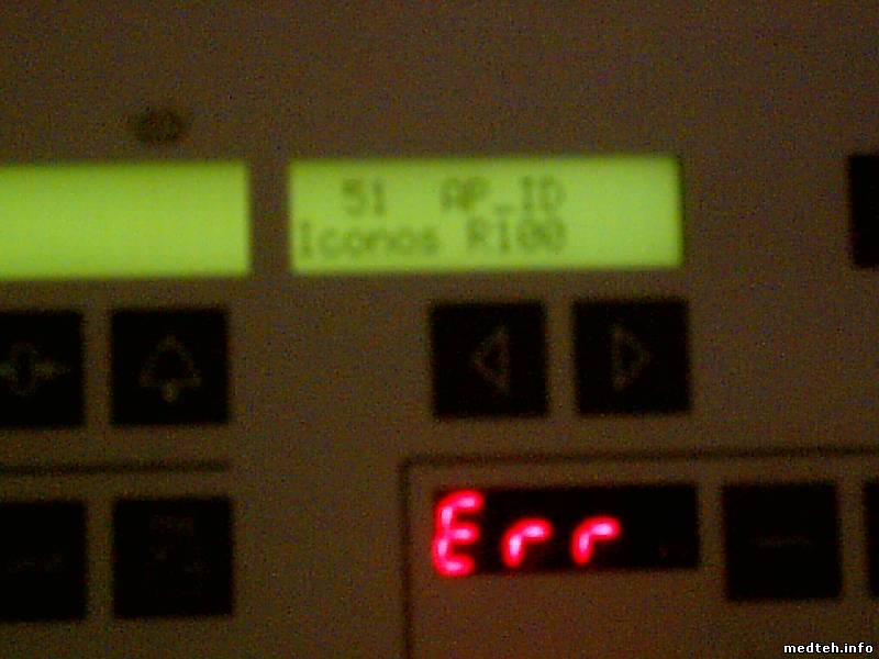

Ребята, помогите! Вот такая канитель на дисплеях, питание на стол то подается, то нет. Что может быть, не знаю. Ни схем, ни описания аппарата нет. Высылаю фото. Прошу прощения за ошибку в названии аппарата, правильно Siemens AXIOM Iconos R100

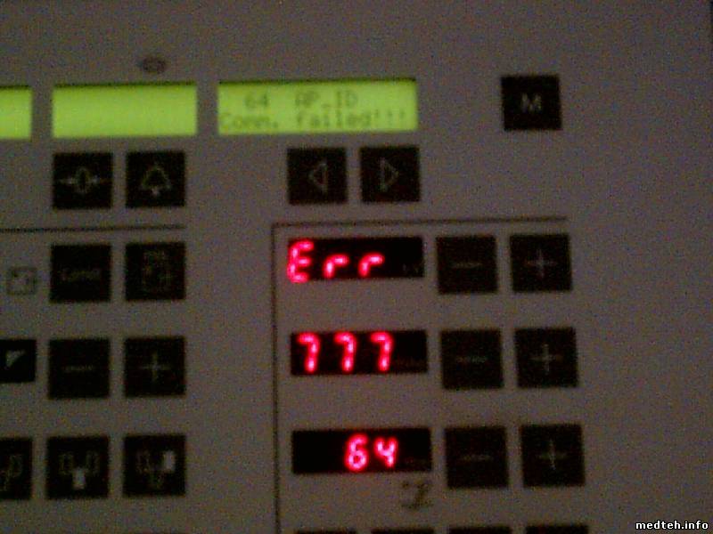

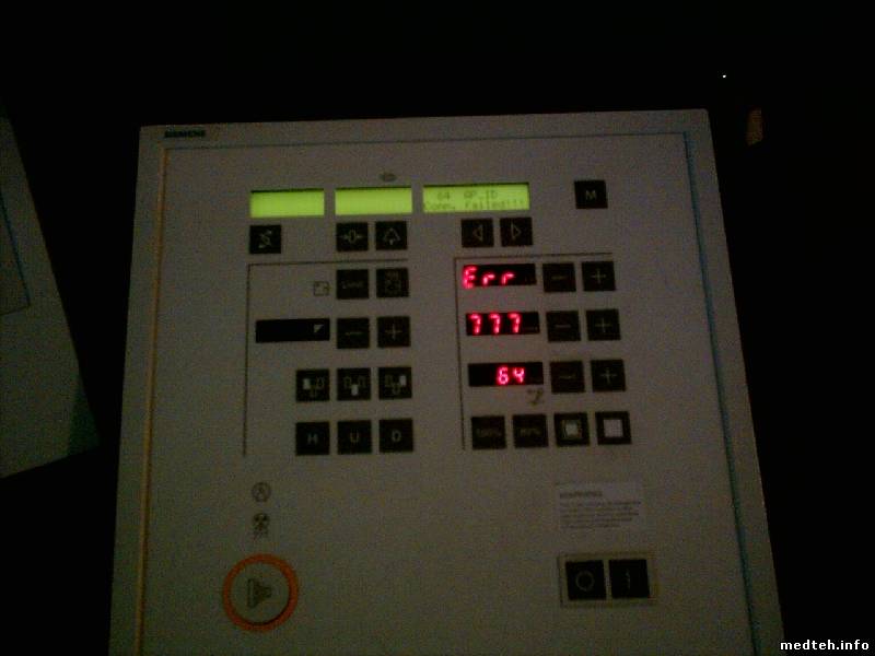

при включении происходила загрузка было управление штативом,колонной,декой-----не работал кассетоприемник не проходил снимок-естественно как без кассеты.управление было на основном пульте,пульт на ЭСУ не работал -отсутсвие +12v на разъеме Х1 платы А1.D12(конт.26, и 1)питание идет с платыD2 разъем х6(конт.26, и 1)со стабилизатора напряж.на воде стабил.отсутствует входное напряжен+30v,с контакта реле К1(это реле на этой-же плате)на схеме кроме одного контакта больше по К1 ни чего нет.после снятия этой платы и установки на место ап-рат перестал загружаться.ошибка 64.

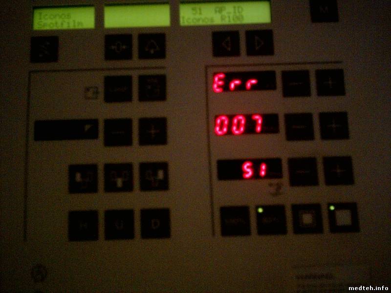

на фото с 51 ошибкой было когда ап-рат загружался-после нажатия кнопки В/В ошибка исчезала и на дисплеях отображались значен.кВ,мас,мс.

007 51 ICONOS spotfilm device not ready
777 64 Communication failed
The desk has lost the communication to the XCU and will display this error. Either the desk has software problem or the connection is interrupted. Cycle power and / or check cabling
Проверяй все соединения и предохранители.

007_51 Err
Action:
- Check XCS cabling (see system wiring diagram)
- Check CAN cabling (see system wiring diagram)
- Check whether the termination of each XCS/CAN path are correctly jumpered and configured.
- Check whether the components are turned on and have correctly booted.
- If the APID`s 33/34 are reported at the same time, check D100 (CAN-Controller in XCU)
- If APID 32 is reported, probably the GG-SW is not installed on the XCU or does not start.
Installation of the GG-SW
