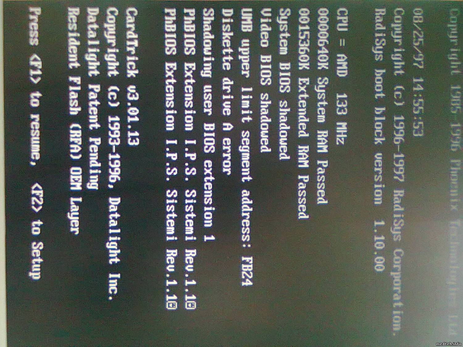

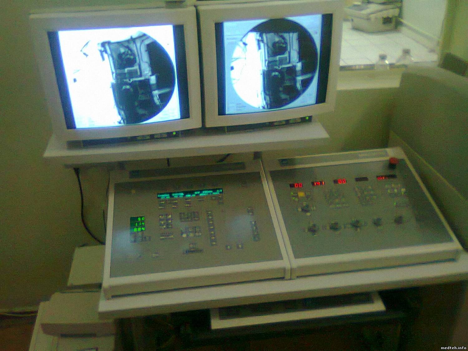

Цифровая видеосистема Diva на аппарате Mercury332 , как то незаметно села батарейка на мат плате. Скопия, естественно, перестала работать. Вцелом, отказ скопии и стал причиной разборок. Вскрыл блок с контроллером и подключил там к vga порту монитор, он то и прояснил ситуацию. Слетел биос и загрузки больше нет. Подключил клаву и попытался поминимуму забить настройки для загрузки, но ничего не вышло. Есть ли у кого опыт в данной теме? В описании говорится что можно восстанвливать с бакапа с флопа, но флопа нет, да и дело вроде, только именно в загрузке:/.

Похоже, система стоит линуксвая, в этом я дуб.
Загрузка системы, судя по описанию произвоится из флеш накопителя на материнке так как жестких дисков на плате не висит и можно восстанавливаться с флопика (не прошито, выходит, в пзу нигде). В биосе есть возможность грузиться с трех микросхем(bios extension) , в каждой микрухе есть области с адресами(offset in FBD, destination addres, bios extension size) у всех h-значения.... Труба :o

Систему запустил, тесты все проходят, но совпадение или нет, слетело высокое.
Система DOS, загрузка идет с диска с:, проблема при замене батарейки - в адресе старта с ПЗУ.
