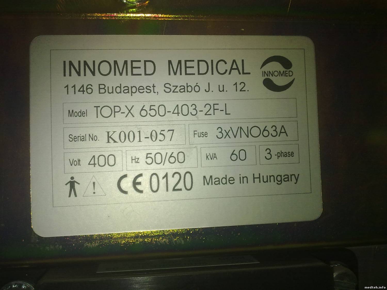

Рентгеновская установка Медикс-P 2003 г. питающее TOP-X 650.
Состав системы: пульт управления Innomed medical TXDTC1,
высоковольтный генератор Innomed medical TOP-X650-403-2F-L, стол, трубка, штатив трубки производства Москва.
