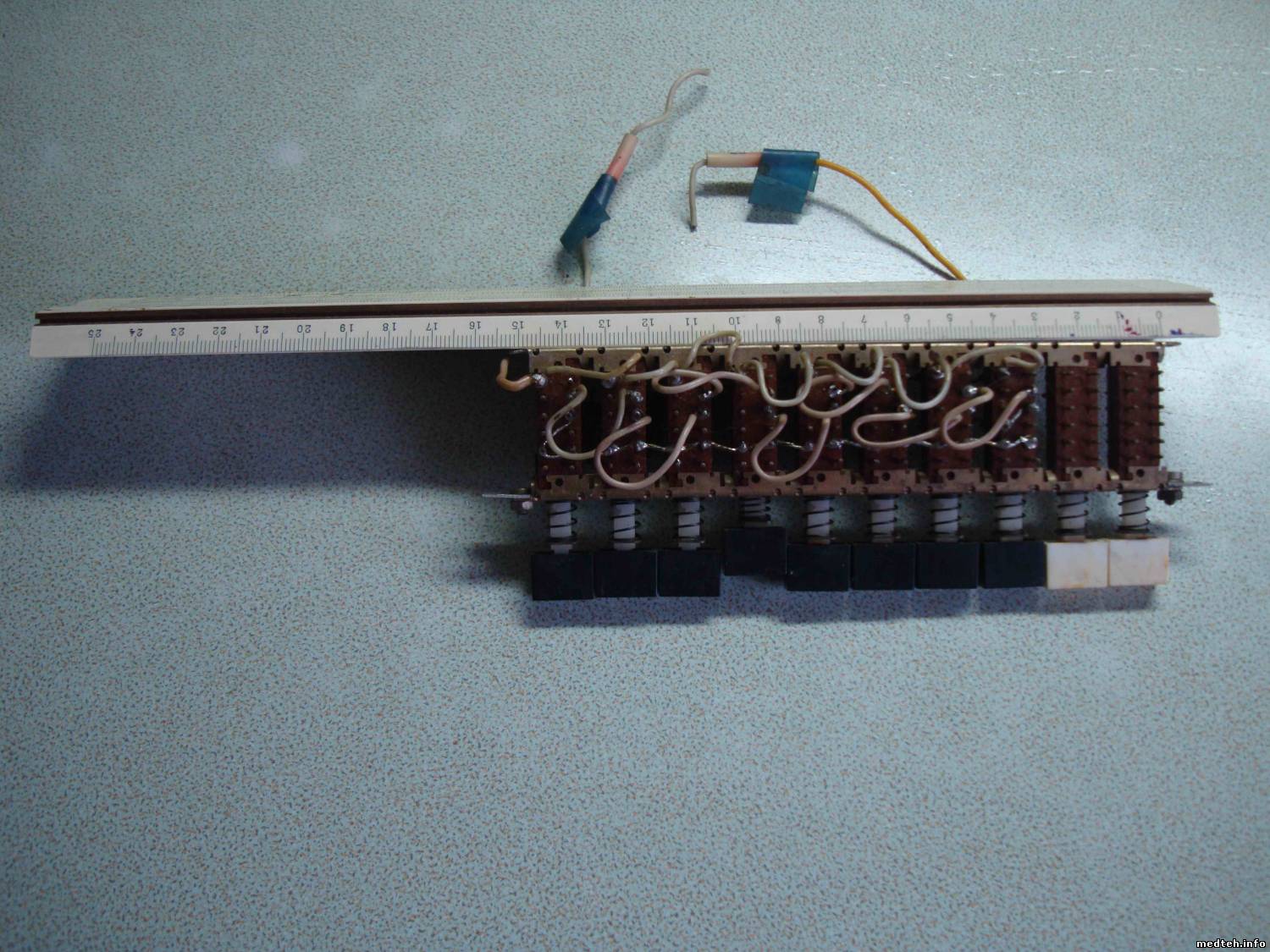

Сейчас беда в том , что сама кнопочная панель ( выбора тока) в процессе работы, изогнулась, и кнопки защелкивались через раз, после замены одной кнопки (60мА) и дня работы, панель сломалась, теперь кнопки не защелкиваются, не срабатывает фиксатор, бился целый день, сделать не смог, запирающая пластинка деформировалась(вместе с панелью) и кнопки не защелкиваются или защелкиваются через раз.
Есть ли у кого нибудь такая панель ( Аппарат рентген-30 пульт управления с питающим, кнопки выбора тока) если у кого нибудь есть, купим, и оплатим доставку, нужно очень срочно аппарат 1 на всю поликлинику, или скажите где можно их найти, или чем заменить.

Есть линейка из десяти взаимозависимых переключателей типа П2к. К сожалению не новые, но исправны. Ничего не западает. "Вырваны" со списанного флюорографа 12Ф7. Стоить Вам ничего не будет, только пересылка по почте и бутылочка пива лично мне. Надо? Или удастся найти поближе, где нибудь в окрестностях Волгограда? :)

creat1v, питающее устройство ПУР-3 выпускалось в разных вариантах комплектации, в том числе и по кнопкам мА.
Более ранние варианты шли с самодельными кнопками - линейка из крупных (шаг около 20 мм) чуть овальных.
Позже рационализировали и ставили линеку П2К.
Какой вариант у Вас?
