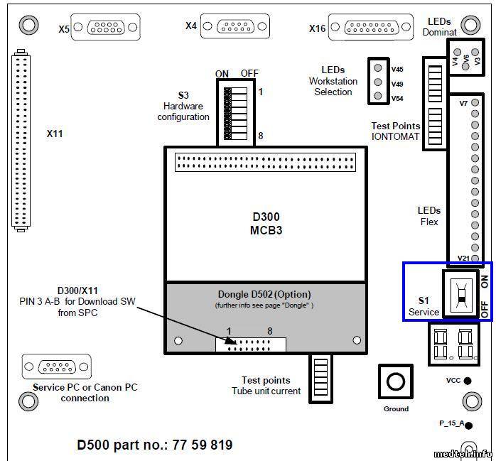

paracelsДата: Вторник, 19.Фев.2013, 10:07 | Сообщение # 8
вычисл. комплексы, узи, дозиметрия
Пенза
Хоть тема и старая, но отвечу на вопрос, так как он часто появляется.
Для входа в сервисный режим генератора необходимо выключить аппарат, снять крышку с генератора, перевести переключатель service mode в режим on. После этого включить аппарат. На пульте, после загрузки ОС вы увидите подпрограмму калибровки тача. Игнорируйте её нажатием кнопки в правом верхнем углу и Вы в сервисе.

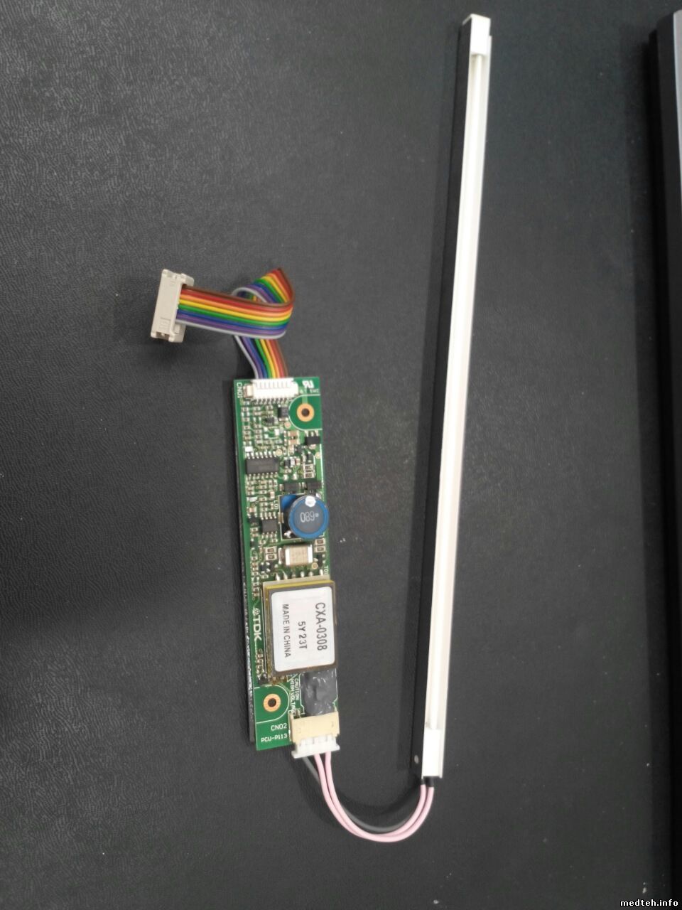

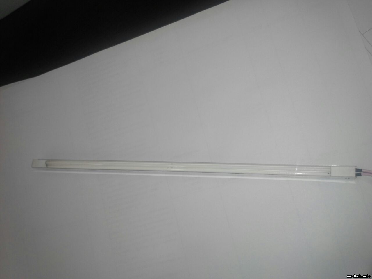

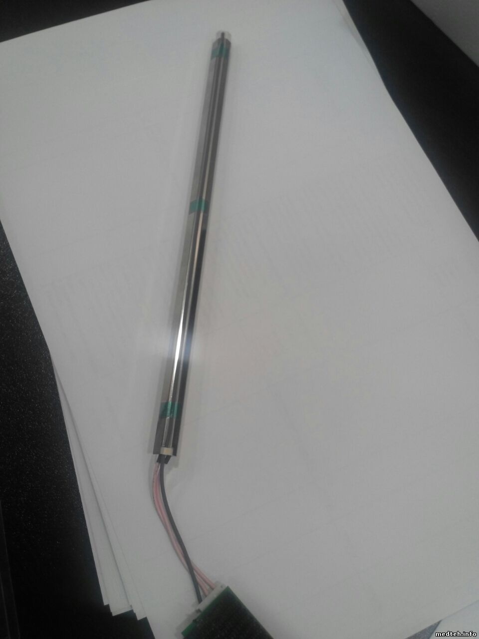

Leon30rusДата: Понедельник, 31.Окт.2016, 19:37 | Сообщение # 9
Тамбов
Ребят, подскажите, пожалуйста, парт номер или где найти лампу для подсветки жк экрана управления, она ещё подключается к плате TDK CXA-0308. на ней есть маркировка H JST03 IDD, но по ней лампу найти не получается. Ниже прикладываю фото.
AlexiumДата: Понедельник, 31.Окт.2016, 19:51 | Сообщение # 10
Лампы ищутся по длине. Мерьте - ищите.
Я в последнее время таким не занимаюсь - ставлю светодиодную ленту на скотч (побольше светодиодов, поменьше м/у ними расстояние), питание с платы инвертора, трансформатор выпаиваю.
HWMasterДата: Вторник, 01.Ноя.2016, 14:53 | Сообщение # 11
У вас сообщений: 165
ENGINEER
USSR
Сейчас лампы уже может быть сложно найти, по крайней мере новые.:(
Действительно проще ставить линейки светодиодов!
И инвертор становится не нужен.
Вот можете здесь посмотреть:
http://kimkit.ru/shop/CID_1821.html
Да, у инвертора еще может сгореть предохранитель, что на входе по питанию стоит!
Его проверяли?

Рентген Siemens Multix PRO с генератором Polydoros IT ((проблемы с подачей высокого))
Прошу помощи с проблемой на данном аппарате:
Пульт выдает ошибку "037" при выставлении более 60 kV на пульте. Попытки постепенного повышения kV помогали пройти за 60, но после ошибки приходится проходить по новой.
Сервисный: Очистка ошибок в логе не помогла, "прожарка" трубы спустя пол часа дальше первого этапа не проходит, греться не греется, только вращается.
ZergДата: Четверг, 27.Дек.2018, 10:07 | Сообщение # 13
У вас сообщений: 40
Err037: Delta_kV
Description:
• Difference in value between positive and negative high voltage side is too great
Possible Causes of Error:
• Short circuit on one side in the high voltage circuit
• Strong non-symmetry in the high voltage transformer
• Defective measurement sensing on one side
Corrective Measures:
• Check whether the difference in high voltage is less than 20%; measure between kV
Plus and kV Minus on D500_X186 at Pin P_UT and Pin N_UT:
- if the difference is greater than 20%
-> replace tube unit or high voltage transformer, but first read out/note the tube data
- If there is no difference -> replace D500
