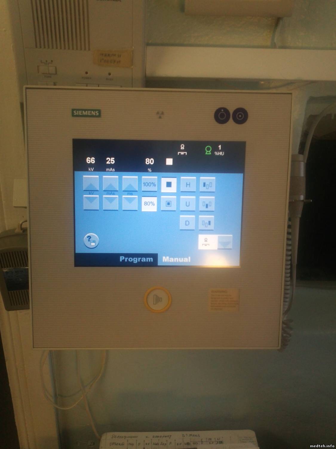

fisherДата: Пятница, 21.Сен.2012, 19:24 | Сообщение # 8
У вас сообщений: 102
Кудымкар
пульт вот такой.

vfДата: Пятница, 21.Сен.2012, 20:32 | Сообщение # 10
У вас сообщений: 473
Quote (fisher , 11.Сен.2012))
BOOT ERROR
загрузка операц системы WINCE идет с флешки, находится в пульте под крышкой с обратной стороны. Эти флешки приходилось неоднократно менять. Есть признаки, что флешка скоро помрет: пропадают отдельные иконки на экранах органавтоматики, а соседние иконки работают, или загрузка не с первого раза и т.д. Срок покупки-2 мес у официалов. Проверка классическая- вставить флешку с исправного аппарата.

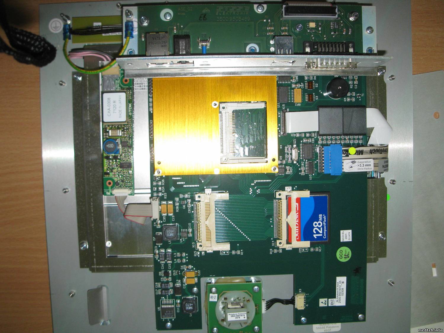

Тут хотелось бы понять, как вообще все это взаимодествует и работает. Есть пульт, см теперь фото изнутри, есть плата
D500 c ПЗУ с батарейкой. Но дело не в D500, иначе потерялись бы данные калибровки (аппарат после загрузки работает)
CF флешки в этом аппарте часто ломаются -это факт. И где в этом пульте батарейка-?
У нас сейчас тоже есть аппарат с проблемным пультом. Но у нас он вообще не грузится.( Дело в пульте 100% Подкидывал аналогичный все работает) При включении появляется ярко светящийся экран. потом яркость плавно уменьшается и все.... Флешку увидеть не могу всеми разумными способами:
1-Card reader+Windows не видет,
2-пассивный переходник CF-IDE и в шлейф старого компа+Windows XP,Акронис,HD Clone- не видит.
Есть еще варианты-?
Пока отложили проблему из экономических соображений.
Потом тема все равно всплывет, и надо будет решать.

Quote (vf , Вчера))
Ну а флешку-то из исправного "подкидывали"?
Аппараты в разных больничках. Там где брали пульт не наш объект. Поэтому быстро подкинули, убедились что дело в пульте и вернули назад. О наличии флешки тогда не знали. Конечно, сейчас это следующий этап. Выбрать время ( а это сложно, исправный аппарат в круглосуточном травмпункте), и попытаться поработать с флешкой. Только думается у нас дело не только в ней. Мы ее вынимали в неисправном и включали аппарат, ожидая увидеть что-то типа "No boot device" .Нет ничего не меняется.
Естественно смотрели питание. Нашли в пульте +5В. Все OK. Лампы подсветки экрана светятся при включении и не менеют яркости. Очевидно нет сигнала на матрицу. Так что дальше unknown

fisherДата: Пятница, 05.Окт.2012, 20:50 | Сообщение # 16
Кудымкар
Проверка показала что проблема во флешке.По пробую скопировать флешку с рабочего аппарата на новую карту. Получится отпишусь. Спасибо за помощь.
