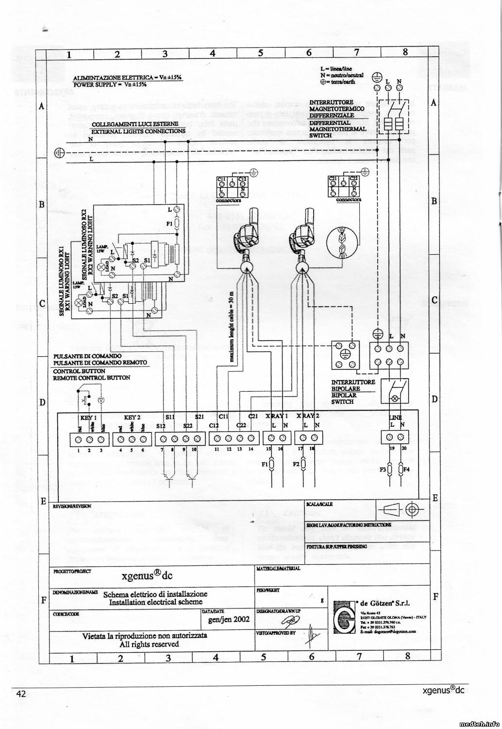

По поводу возможности подключения второй трубы.
Подключить трубку на X-rey2 (проводами), и в таймере(пульте) переключить (кнопкой) на X-rey2. По идее 2 разных канала. А в это время можно разбираться с 1-м. Удачи.

спасибо большое за инструкции! при подключении проводами на второй канал все равно ищет первую трубу т.е. е00 при включении аппарата не дает переключится.

Если провода перекинуты на выход для второй трубы, то и DIP переключатели конфигурируй соответственно. См. стр 28 выложенной инструкции. DIP 1 в OFF, DIP 3 в ON, DIP 4 тоже не забудь.

Мужики!! Я хоть и как говорят "не настоящий сварщик", но как-то из любопытства пробывал:
Кнопка 1 ----- трубка 1 -- работает
Кнопка 2 ----- трубка 2 -- работает
Кнопка 1 ----- трубка 2 -- не работает ошибка.
И на таймере переключать нужно 1х на 2х Второй ряд с лева.
