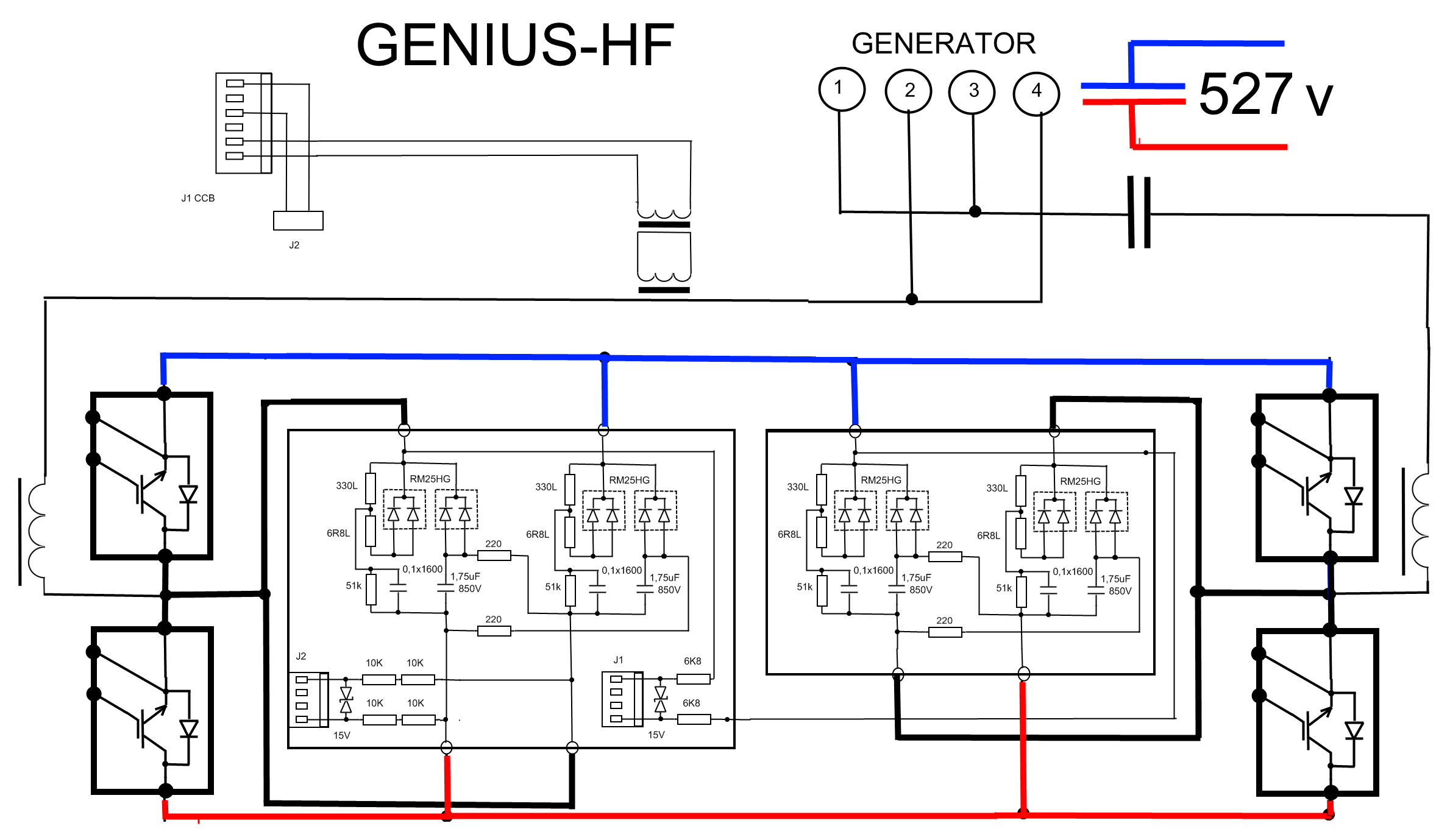

У мну интернет щас дохлый.... вот схема с навеском
