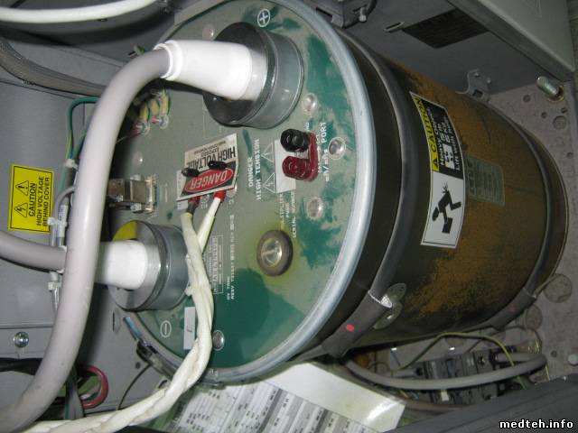

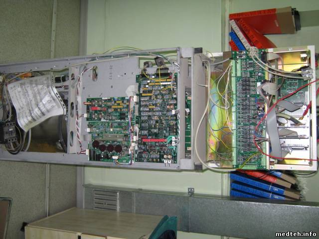

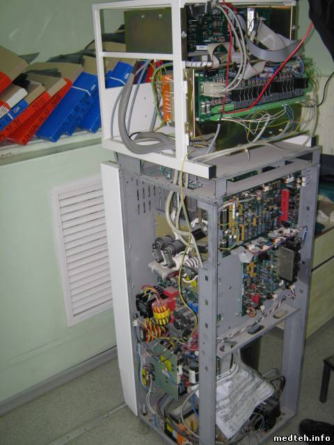

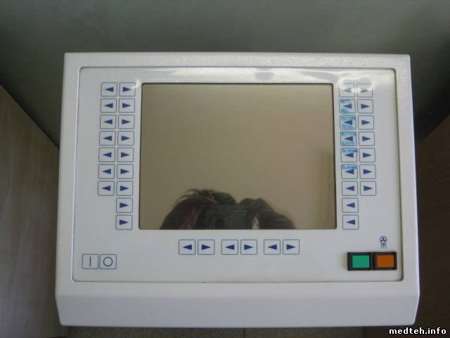

Из картинок видно:
1. Питающее устройство на базе "Магнум"а.
2. Надстройка и пульт мне, к сожалению, не знакомы, поэтому Vlado, следуйте инструкциям Meditel.
В части измерений, мне кажется, Вы достаточно оснащены.
