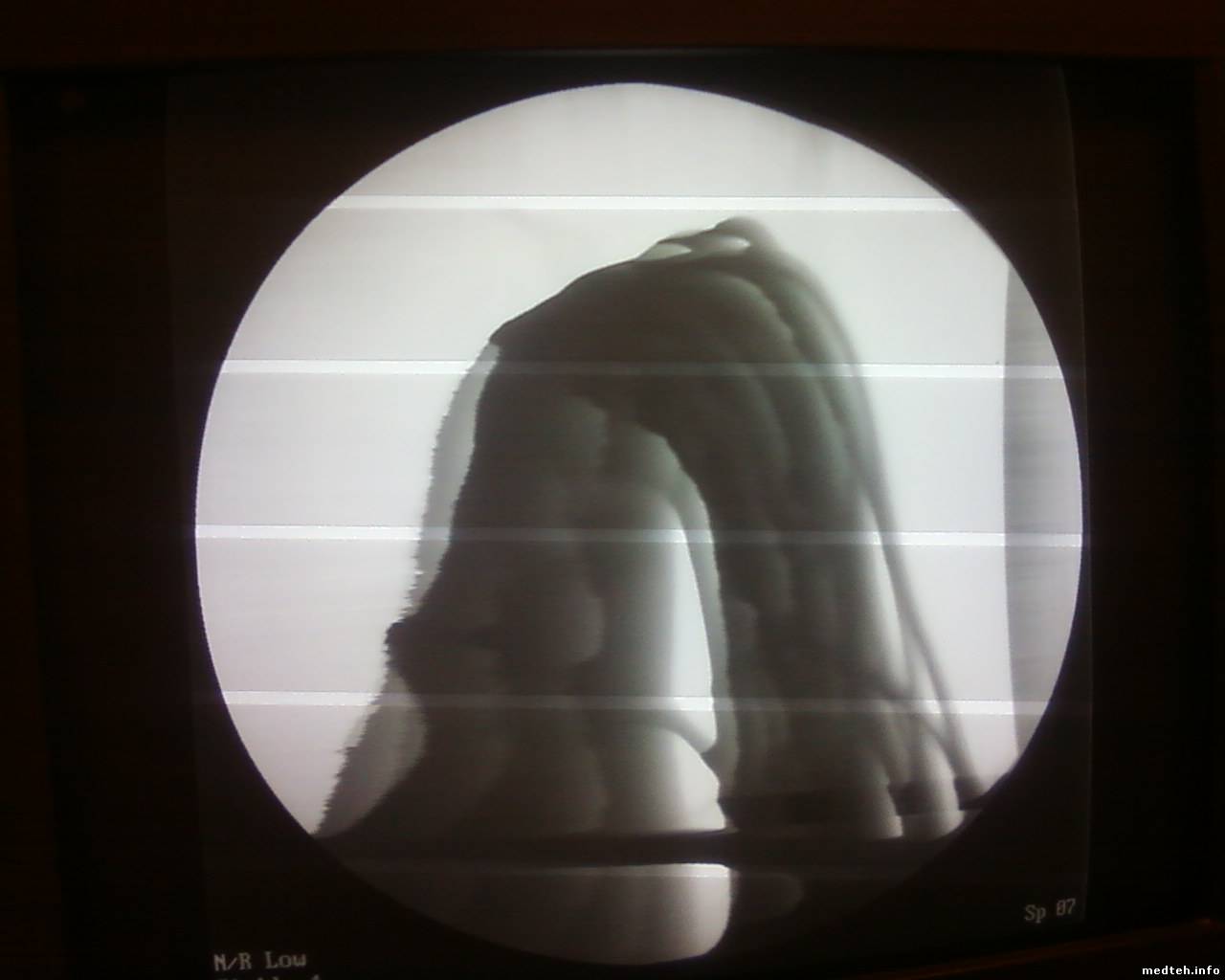

Здравствуйте,
Описываю ситуацию:
в данном аппарате было три неисправности
- слетел сервер
- смазана скопия после двух трех минут работы.
- аппарат слетает в ошибку 37 при движении колонны вниз (чаще всего при работе скопии)
Что делалось:
Поставил сервер, настроил согласно инструкции, все работает..
были проверен кабель РЭОП - БОС, почищены разъемы, после чего нормальная работа скопии продлилась на одну смену врачей..
теперь все вернулось на круги своя,
проверил питающия напряжения все в норме.
Ошибки в сервисном режиме (история):
ПРОБОЙ ТРУБКИ ireful
ОШИБКА PROM ДИСПЛЕЯ
ОШИБКА PROM ДИСПЛЕЯ
ОШИБКА PROM ДИСПЛЕЯ
ОШИБКА PROM ДИСПЛЕЯ
ОШИБКА PROM ДИСПЛЕЯ
и т.д.
После стирания и нескольких слетов аппарата в 37.
Имеем
ОШИБКА PROM ДИСПЛЕЯ
ОШИБКА PROM ДИСПЛЕЯ
и т. д.
Прилагаю фото с экрана. моток провода (удлиннитель), и экран при отсутсвии высокого (обращаю внимание на засвет справа)
Жду Ваших замечаний и предложений Спасибо.

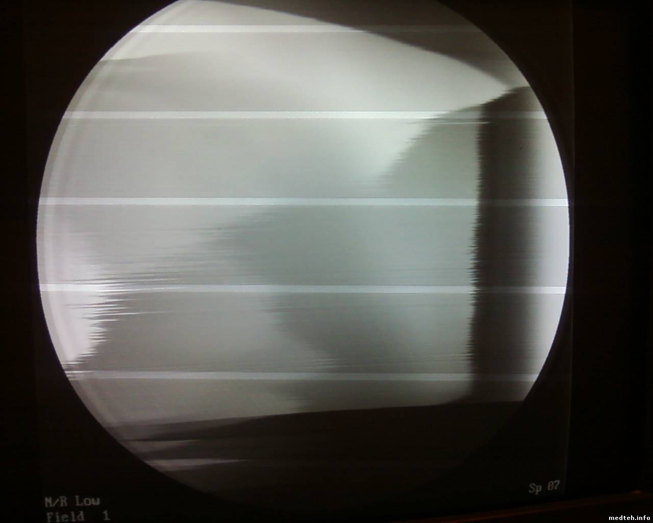

Дальше больше, после 10 минут работы (аппарат просто включен)

Quote (evven)
судя по снимку стоит УРИ 1000 ( скопия 7 кадров в секунду) - на втором мониторе и на цифровом мониторе картинка таже? что с цифровыми снимками, картинка?
оценить работу ССЯ по картинке и по показания на тачкрине по Кв во время пробной скопии, поиграть закрытием-открытием диафрагмы..

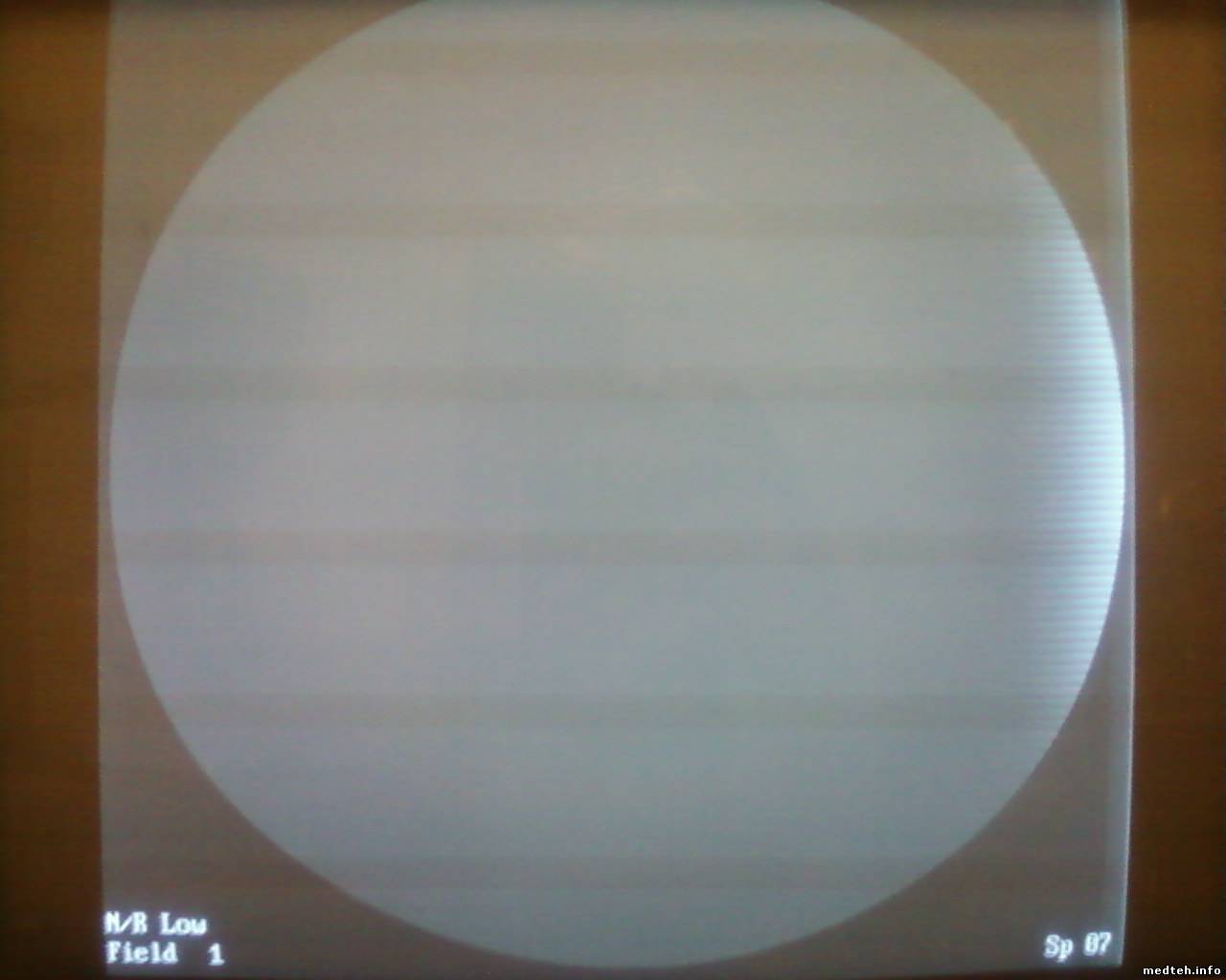

После сборки, скопия снова поплыла....,
unknown unknown unknown unknown
renmasterДата: Четверг, 20.Янв.2011, 08:43 | Сообщение # 11
Quote (renmaster)
что здесь? когда картинка поплыла?

Quote (renmaster)
Quote (renmaster)
по блоку питания и на платах опорные напряжения
Картина одинакова на обоих мониторах
Напряжения "плавают" там где 5В (4,2 - 5,2), там где -12 имеем -11,2, остальные в норме, причем незакономерно.
Крышка на БОСе открыта....ее нет

renmasterДата: Четверг, 20.Янв.2011, 17:12 | Сообщение # 17
Quote (evven)
скорей всего проблемы именно в БОСе и в тракте обработки изображения - оптимально отсылать в комплекте с камерой на Электрон, ремонт по платам чреват проблемами в виде не та прошивка..не та модификация.. производитель грешить постоянными изменениями и модернизациями своего блока
evvenДата: Четверг, 20.Янв.2011, 17:36 | Сообщение # 18
Инженер по ремонту ИМТ
г.Чита
renmaster, Привет.
Дело в том, что БОС ставили от рабочего аппрата, (соседние районные центры) пару недель назад. Аппараты ставились в одно время и идентичны. (это я к аппарату только позавчера попал, до этого его месные пытались диагностировать таким образом)
Картина не поменялась.
как было смазано так и осталовалось. При каждом включении все по разному... может взять и некоторое время работать нормально. Черт те что...
На следующей неделе попытаемся еще, если не получиться, думаю будем отправлять...

evven, ещё раз посмотрел картинку и подумалось... изображение букв и цифр внизу экрана на мониторе впорядке.
Проблемы с изображением скопии. В окошко РЭОПа не заглядывал при снятой камере? И снять камеру, положить перед ней предмет и включить скопию. При этом посмотреть что на мониторе будет? Если камера покажет четкую картинку, проблема с РЭОП... Идея понятна?
Сообщение отредактировал Polo11 - Четверг, 20.Янв.2011, 22:52
renmasterДата: Четверг, 20.Янв.2011, 23:53 | Сообщение # 20
Quote (Polo11)
их вписывает БОС и в круг уже он же вписывает полученное изображение с камеры yes
насчет
Quote (Polo11)
Идея понятна
стоит оценить для попытки диагностики yes исходя из варианта что БОС менялся, проблему искать камера +РЭОП - разьемы на камере шевелились? разьем на входе контроллера РЭОПа спиртиком и тщательно протирался..передернуть несколько раз и разьем на БОСе - современем от обильной канифоли разьемы дают проблему по теории о контактах yes так же питание уже на самом контроллере посмотреть.
на самой камере внутри перед матрицей стоит ирисовая диафрагма, видно через обьектив - меняеться ее размерность при переходе в режимах снимок- скопия? педалью понажимать недоводя до высокого, типа тока подготовка и отпустить ...
как вариант на соседний аппарат теперь камеру свозить и подвесить просто рядышком в поключеном состоянии и посмотреть, погонять что получиться wink

renmaster, думаю размерность диафрагмы таких артефактов не даст, у evven скорее проблемы с формированием картинки. Если БОС меняли, то остаётся плата ПЗС матрицы или кабели.
renmasterДата: Вторник, 25.Янв.2011, 17:47 | Сообщение # 22
Quote (renmaster)
Quote (Polo11)
предпологаю - внутренния диафрагма в камере меняет непосредственно площадь освещенности матрицы, если как вариант открылась полностью и застревает - то можно предположить такой эффект от перезасветки, исходя из вопроса и ответа на него

bvm53Дата: Вторник, 25.Янв.2011, 21:44 | Сообщение # 23
У вас сообщений: 373
Quote (Polo11)
По моему это нужно сделать в первую очередь.
evvenДата: Среда, 26.Янв.2011, 16:07 | Сообщение # 24
г.Чита
Вот я снова прибыл к аппарату, РЭОП в порядке - заглядывалии. Изображение смазано с камеры, при кажном "шевелении" разъемов кабеля "камера - БОС" имеем разную картину, закралась мысль спаять все напрямую и посмотреть что из этого будет. хотя кабель звонится без проблем....
Polo11Дата: Четверг, 27.Янв.2011, 21:04 | Сообщение # 25
У вас сообщений: 582
рентген
русский
Quote (evven)
Привет, evven.
Попробуй кабель прозвонить в разъёме.
Поясню. Кабель "БОС-камера" вставлен в разъёмы и звонить между местами пайки на плате БОС и на плате камеры.
evvenДата: Пятница, 28.Янв.2011, 17:03 | Сообщение # 26
г.Чита
Всем привет, причина найдена - это неконтакт на плате камеры. Скопия пошла... Выключили аппарат, утром айболитам давай показывать, и, при включении, имеем странный двойной звук из БОСа (два коротких сигнала). Естественно, изображения нет. После детального осмотра имеем раскаленную ПЛИС ALTERA на плате инверсии в БОСе, в ней короткое по питанию, остальные платы на сколько я могу судить исправны. Так вот вопрос: заказывать только эту плату или же БОС целиком? И что могло произойти?
Что касается
Quote (evven)
Вылечилось переворотом шестерни в червячном редукторе двигателя yes
Quote (Polo11)
Тормозов отдельных нет в Опере, всё держать эл. двигатели.
Двигатели ничего держать не могут, т.к. без питания они свободно двигаются - все держат редуктора, износ шестерен и приводит к самопроизвольному движению механики....
