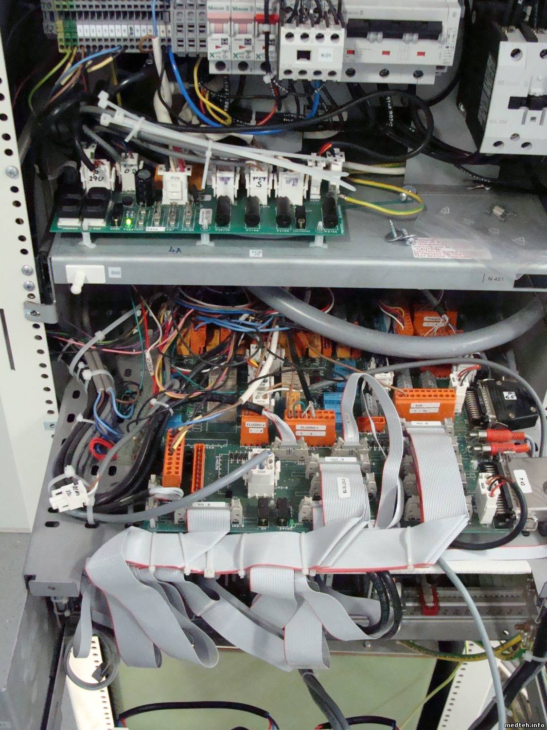

Сегодня прибыл на диагностику РДА "КРД ОКО" (Электрон), 2007 г.в.
Обнаружено: при возведённом трёхфазном автомате в щитке и нажатии кнопки "сеть" не происходит включение пульта управления (не происходит приветственной загрузки "Provario RF", ни горит ни один индикатор). Но, наблюдается включение блоков высоковольтного шкафа. Перемещается колонна, стол, работает световой центратор на излучателе.
После насыщенной 8-ми часовой диагностики

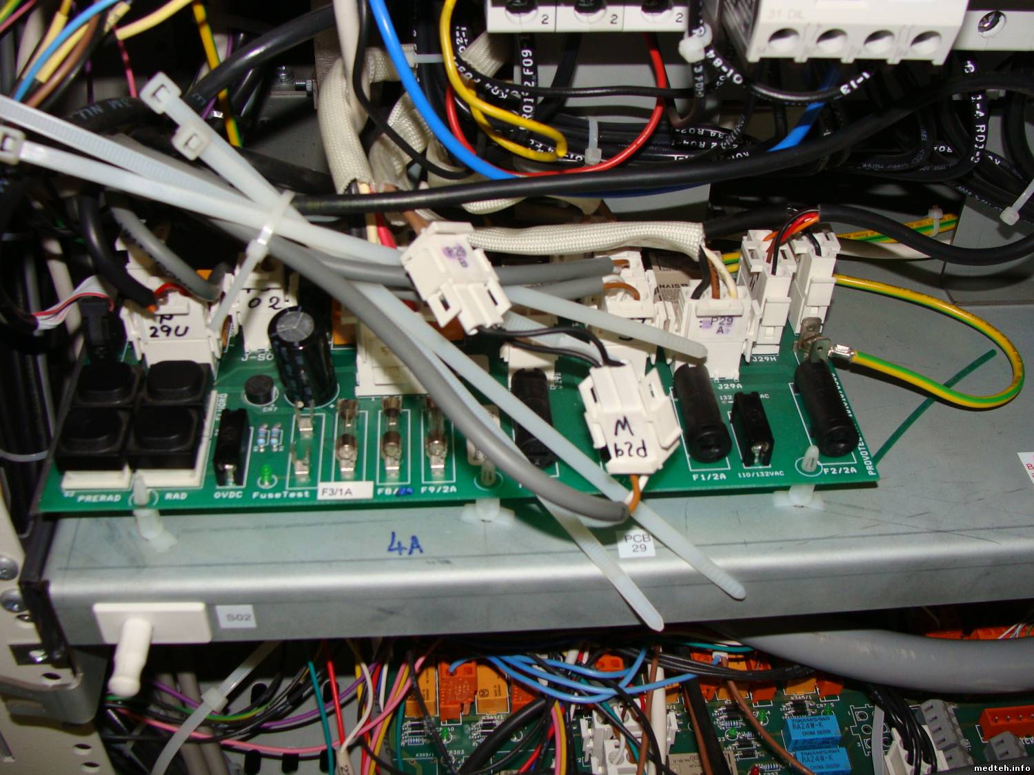

удалось обнаружить вот что: пропало 60 V AC, поступающих с транса на плату Power On/Of PCB. Данное напряжение коммутируется реле и поступает как раз на пульт управления. Обнаружено неисправное реле. В качестве проверки в обход реле соединил разъёмы через проводники (Кстати эти 60 V делают +5 V для запуска ПУ и работы индикации ).
dance2
Ожил пульт управления. Но. Зачем собственно к вам и обращаюсь. Реле уже в любом случае подлежит замене (чуть позже прочитайте почему, хотя можно было на время оставить и с перемычками).

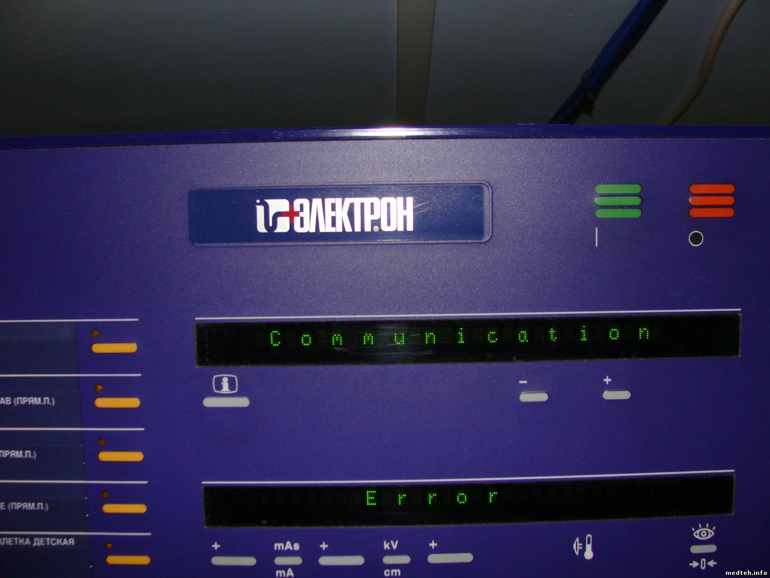

Как только взводится трёхфазный автомат и ПУ ещё выключен...на его дисплее уже загорается приветствие, сменяющееся ошибкой коммуникационной. После включение ПУ он еще раз приветствует и снова выходит данная ошибка:
Вот поэтому реле и подлежит замене, походу (оно изначально нормально разомкнутое) в режиме Stand by 60 V AC с транса постоянно подаются на ПУ, т.к. теперь реле постоянно замкнуто и дисплей ПУ уже выдаёт приветствие, хотя ПУ ещё не включен. Предполагаю что это и есть причина ошибки. Ан нет. Ещё куда то пропало напряжение (а может его и небыло изначально, такой аппарат мне достался, с двумя неисправностями, что, вроде как странно звучит). Замерил напруги +24 V, +15V, -15V на релейной плате (Rel PCB)..их нет. А приходят с платы питания (Power Supply PCB).
Может я ещё чего не учел? После визуального осмотра плата БП целая. На доскональную проверку уже не осталось сегодня времени.

Ах, да, про номер...это реле в цепи предохранителя F01. Там реле на 8А и 250 В переменки. Хотя, используется на 60 В. И предохранитель в цепи на 1 А yes обозначается на плате данное реле: 30К08/1
По-поводу неисправностей реле - честно, не успел глянуть. Там корпус монолит, контакты не глянуть, не подогнуть и проч. и питание обмотки пока не замерить - его выводы снизу печатной платы. Думаю, завтра в дргуом генераторе станет ясно. Может и просто питание обмотки пропало в другом месте.

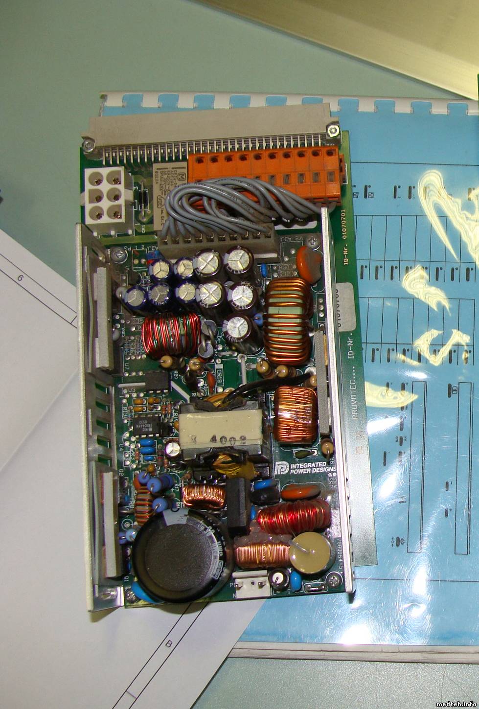

Я снял плату Power Supply PCB и вчера удалось проверить её в другом близлежащем городе, на аналогичном генераторе Pro Vario RF60. Генератор не запустился. Вся проблема в плате.
Обнаружил сгоревший резистор номиналом 1 Ом. Диодный мост целый. На первичную обмотку трансформатора питание поступает (а вот со вторичной обмотки не измеряется. Да и транзисторы полевые связаны с трансом. Возможно, он импульсно питается. В общем много странностей. пока, в этом блоке. Например на конденсаторе, на котором написано 400 V измеряется 600...). С альбоме схем для данного генератора есть практически все схемы. Но именно этот блок изображен просто квадратиком, нет принципиальной электрической схемы. unknown

STarasДата: Воскресенье, 16.Янв.2011, 09:36 | Сообщение # 5
Quote (Тигр)
- что-то много. Или не так меряешь, или не то подаешь на вход. Разберись с этим.
Что за микросхема о 8 ногах левее ТПИ (импульсного трансформатора)?
Целы ли полевики (слева от большого конденсатора)?

STaras : 1) "написано 400 V измеряется 600
- что-то много. Или не так меряешь, или не то подаешь на вход. Разберись с этим. " - измерил на входе платы - приходит 220. С этим всё в порядке.
2) По-поводу микросхемы: MIC 38HC44YN. типа контроллера какого-то...?...
Элка: "Внешне выглядит, как обычный импульсный блок питания" - ну да, с виду совсем прост. Особенно когда схема есть yes
"электролите 600 вольт это означает, что в цепи питания вместо 220вольт идет 380, а это уже ...." - всё в порядке, там 220..

Элка: "А где тогда на этой плате 600 вольт ?" - после замены некоторых элементов платы, 600 В пропали и напряжение в той контрольной точке превратилось в положенные 400.
Ну что же - можно сказать уже прошло три недели работы с генератором Provario RF60.
Плату отремонтировать не удалось - произведена замена 30 % элементов (среди них микросхема - 2 шт., сгоревший резистор, стабилитрон и проч.), причем участвующих в создании потерянных напряжений - эффекта, можно сказать, нет. Плавающая неисправность. То что-то появится. то нет. Это импульсный блок питания, а его можно ремонтировать долго и упорно. Либо там с частотами что-то не так и проблема с одной из катушек, либо что-то где-то в печати - то есть, то нет.
Принято решение: добыть данные напряжения от преобразователя AC/DC не оригинального, а тайваньского производства (аналог, те же напряжения и токовые выходы). Пульт управления генератора ожил. Генератор работает в режиме ожидания (загружается с третьего раза, несколько раз написав ошибку Communication Error - по идее, это проблема с интерфейсом что на пульт приходит). Снимки на нём делать не представляется возможным biggrin
