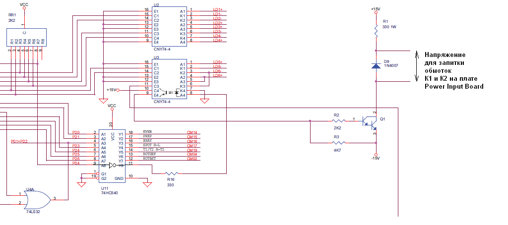

Теперь по делу. Стартуют обе системы и канадская и итальянская приблизительно одинаково.
Остановимся на итальянском PIXEL HF. Итак, нажимаем кнопку ON на пульте, срабатывают релюхи на плате PXHS010A, и включают схему навесного дер*ма, которая называется "Схема подключения к электрической панели" (тороид с 24В-вторичкой => навесная релюха => контактор 3 фазы на полу). Контактор подает 220 на платы импульсника, который дает +15, -15 и +5 вольт для запитки плат управления ITALRAY.
Теперь, чтобы началась подготовка, нужно подать питание на релюхи K1 и К2 на POWER INPUT BOARD. Этим занимается плата PXHS011; ее часть, которая отвечает за запитку К1 и К2, я показал в прикриплении. К тому же я добавил пометки на микросхемы, чтобы функционально показать, че они делают. Итак, что думаешь на вскидку, когда впервые смотришь на схему запуска:
-на базу составного транзистора должен прийти какой-то сигнал для того, чтобы открыть его, чтоб он подал напряжение на обмотки К1 и К2;
- ага, сигнал берется с микросхемы U3, соответственно на ее 8 ногу, должен прийти "+", чтоб зажечь светодиод, и тогда откроется фототранзистор;
- для этого надо чтоб на 9-ую ногу инвертора U11 пришел "-" и......
...где логика, ведь на 9-ю ногу U11 приходит именно +5V...
Вот как раз на моей плате составной трансистор - закрыт. И не дать не взять, схема работает правильно, т.к. на 11-й ноге U1 у меня низкий уровень сигнала (ведь на входе инвертора высокий +5V). Соответственно оптопара закрыта.
Конечно, может я тупо запутался, а резистор R2 дает постоянное смещение на сдвоенный эмитерный переход, но тогда зачем городить опторазвязку и пр. Кстати, на плате между эмитером и базой Q1 у меня 0V.
Производители не шарят. Мы рулим.

renmasterДата: Вторник, 18.Янв.2011, 22:56 | Сообщение # 16
Quote (kostique)
VCC - как вариант проблема с полюсовкой опорного напряжения?
для проверки - на 11-U11 подать напряжение с 9 - схема включения К1 и К2 отработает?
kostiqueДата: Вторник, 18.Янв.2011, 23:13 | Сообщение # 17

renmasterДата: Вторник, 18.Янв.2011, 23:20 | Сообщение # 19
kostique, контакт 9-U11 он же RR1-8 и уходить далее - куда???
[p.s.]
Quote (renmaster)
это пустое yes мысли вслух появляються когда невидиш и померить нельзя blush biggrin [/p.s.]
kostiqueДата: Вторник, 18.Янв.2011, 23:28 | Сообщение # 20

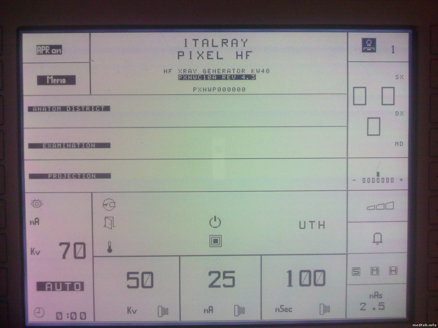

А на пульт нельзя посмотреть после включения. Есть ли показания нагрузки трубки.
kostiqueДата: Среда, 19.Янв.2011, 19:37 | Сообщение # 24
У вас сообщений: 55
Quote (petroveech)
Посмотрю скорее всего завтра, но по-моему с момента включения картинка на консоли не меняется вообще

kostiqueДата: Четверг, 20.Янв.2011, 22:24 | Сообщение # 26
У вас сообщений: 55
Quote (petroveech)
Все, что видно на консоли, видно на этом рисунке...
P.S. кстати, если кто знает, как скоро после нажатия на пульте на кнопку ON загорается первый светодиод (любой) на плате Power Input Board, сообщите, это важно...

petroveechДата: Пятница, 21.Янв.2011, 17:56 | Сообщение # 27
У вас сообщений: 1073
Иженер
UTH нету.
kostiqueДата: Пятница, 21.Янв.2011, 22:06 | Сообщение # 28
У вас сообщений: 55
Quote (petroveech)
UTH нету.
Этот параметр проверяется до того, как процессор подает ноль с P04 для включения схемы запитки реле на Power Input Board, так что ли?
