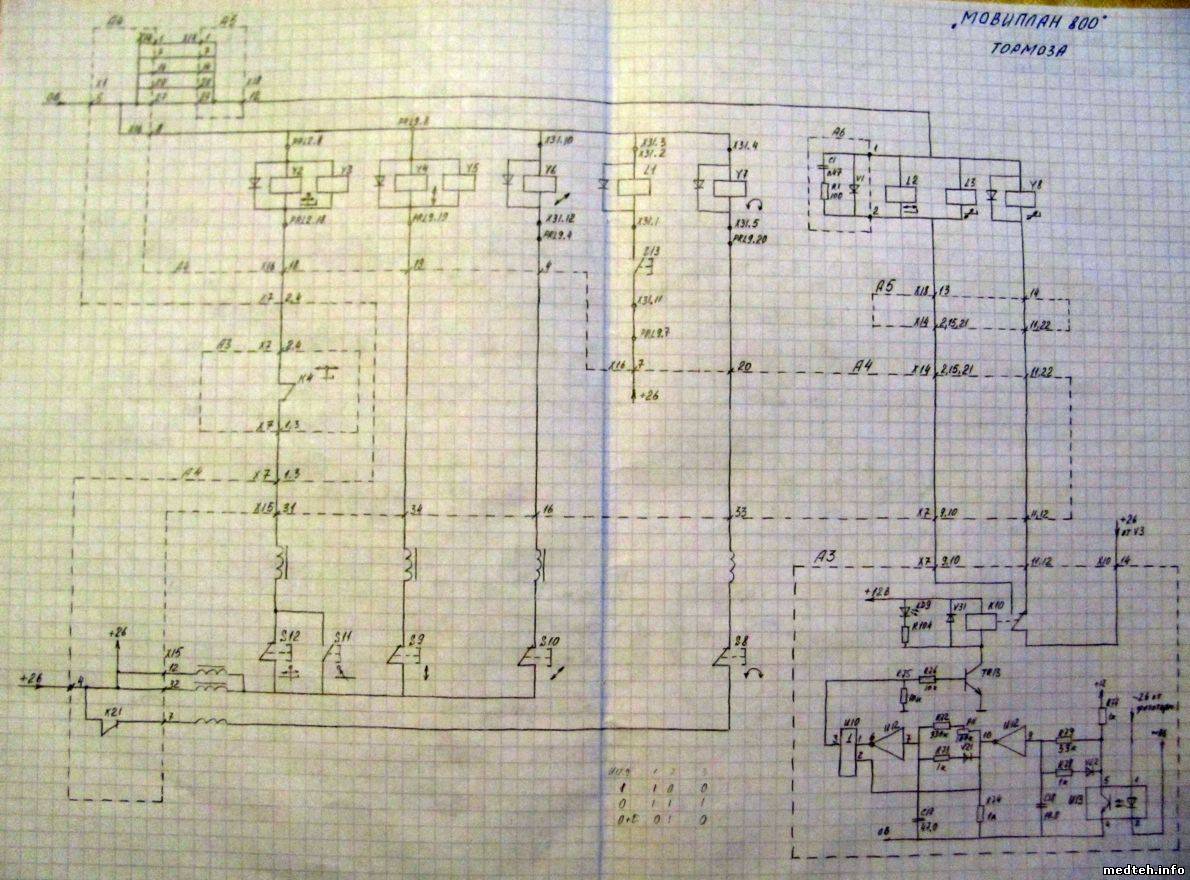

Уважаемый pnp, увидел Ваше сообщение о борьбе с Мовипланом. Примите соболезнования - схема построена из длинных линий, переходящих с листа на лист. Некоторое время назад я разбирался со схемой "Мовиплан - 800S" и для себя "нарисовал" функциональные участки схемы. (Если не прикрепятся, то сообщите в личку свой эл. адрес.)
По моим зарисовкам растормаживание деки НЕ СОВМЕЩЕНО с торможением решётки. С тормозом решётки другой вопрос, на который обратил внимание только сейчас, - решётка тормозится/растормаживается ТОЛЬКО кнопкой. Хотя при томографии должна быть расторможена обязательно.
Исходной схемы (с которой делались зарисовки) у меня нет. Возможно где-то я ошибся. Если Вы разберётесь в этих вопросах, сообщите, пожалуйста, результат.
У модераторов прошу прощения - вопрос интересный, а в личку по объёму не входит.
pnp, прикрепления не проходят - интернет дурит.

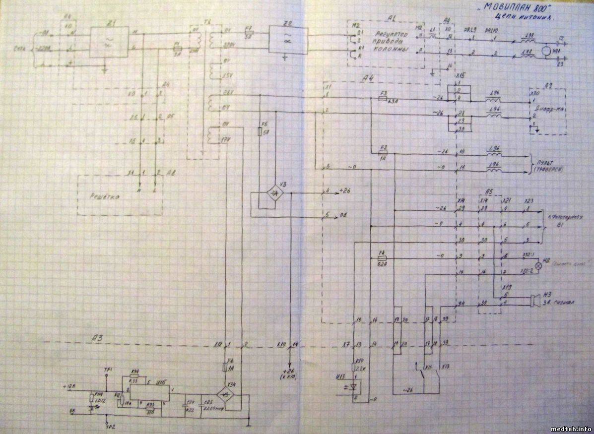

Алекс-200Дата: Суббота, 08.Янв.2011, 08:58 | Сообщение # 5
Очередная попытка.
Алекс-200Дата: Суббота, 08.Янв.2011, 19:27 | Сообщение # 6
Ещё лист.

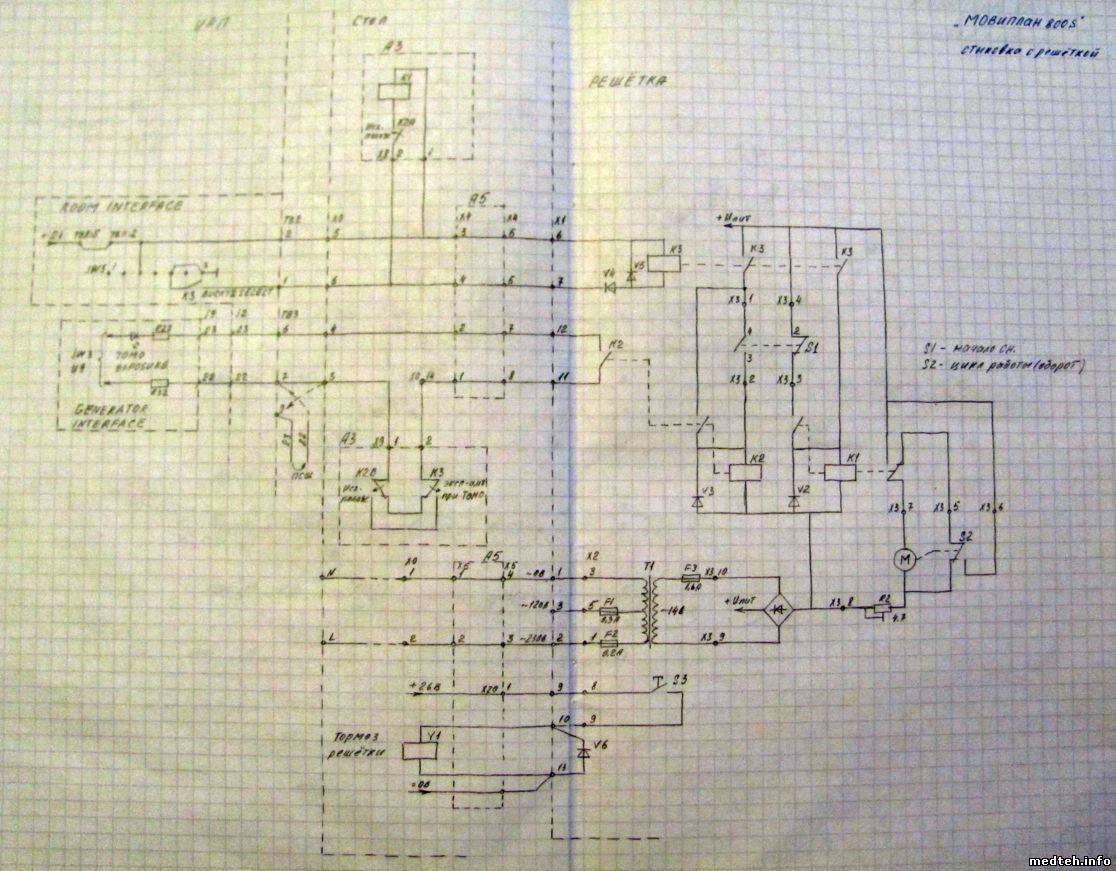

Алекс-200Дата: Воскресенье, 09.Янв.2011, 08:53 | Сообщение # 8
Ещё лист.
