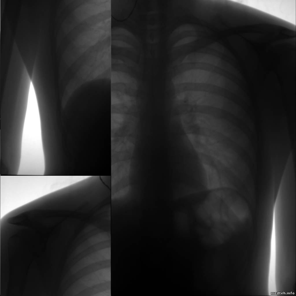

Цифровой флюорограф работал три года.Во время эксплуатации, проблем с аппаратом и камерой не было. Последний месяц иногда получаемое изображение как бы рвется или неправильно склеивается. Пример в прикрепленном файле. документов на аппарат нет. Даже не знаю от куда копать. Может кто сталкивался с подобной проблемой или есть документация на этот аппарат и камеру?

krokozyabr, уточните, пожалуйста, это куски одного снимка или разных? По одной картинке понять трудно.

Ваша проблема кроется в USB-разъёмах. yes

Quote (krokozyabr)
для начала теория о проблемных контактах в соединении в камере - камера комп и в самом компе пошевелить и почистить, что можно, так же на блоки питания стоит обратить в внимание для этих блоков

Quote (Алекс-200)
Это одно получаемое изображение. Про контакты спасибо, почищу. Проверю БП. Отпишу о результатах...
