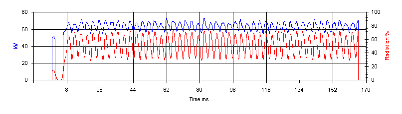

Было замечено, при измерение Unfors-ом на компьютере стоится график состоящий из импульса подмагничивания и кривой снимка так вот прибор суммирует эти два импульса также время между ними. А метрологам все это по барабану им цифры подавай, поставил, к примеру, 0,1сек прибор должен показать 0,1

Какой такой импульс подмагничивания, это же РУМ, Unfors начинает измерение с появлением излучения, кроме того на нем устанавливается время задержки и порог или я что-то не понимаю.
У меня в двух случаях были такие проблемы с РУМ. В одном цепь преднакала была оборвана, в другом пришлось подрегулировать.

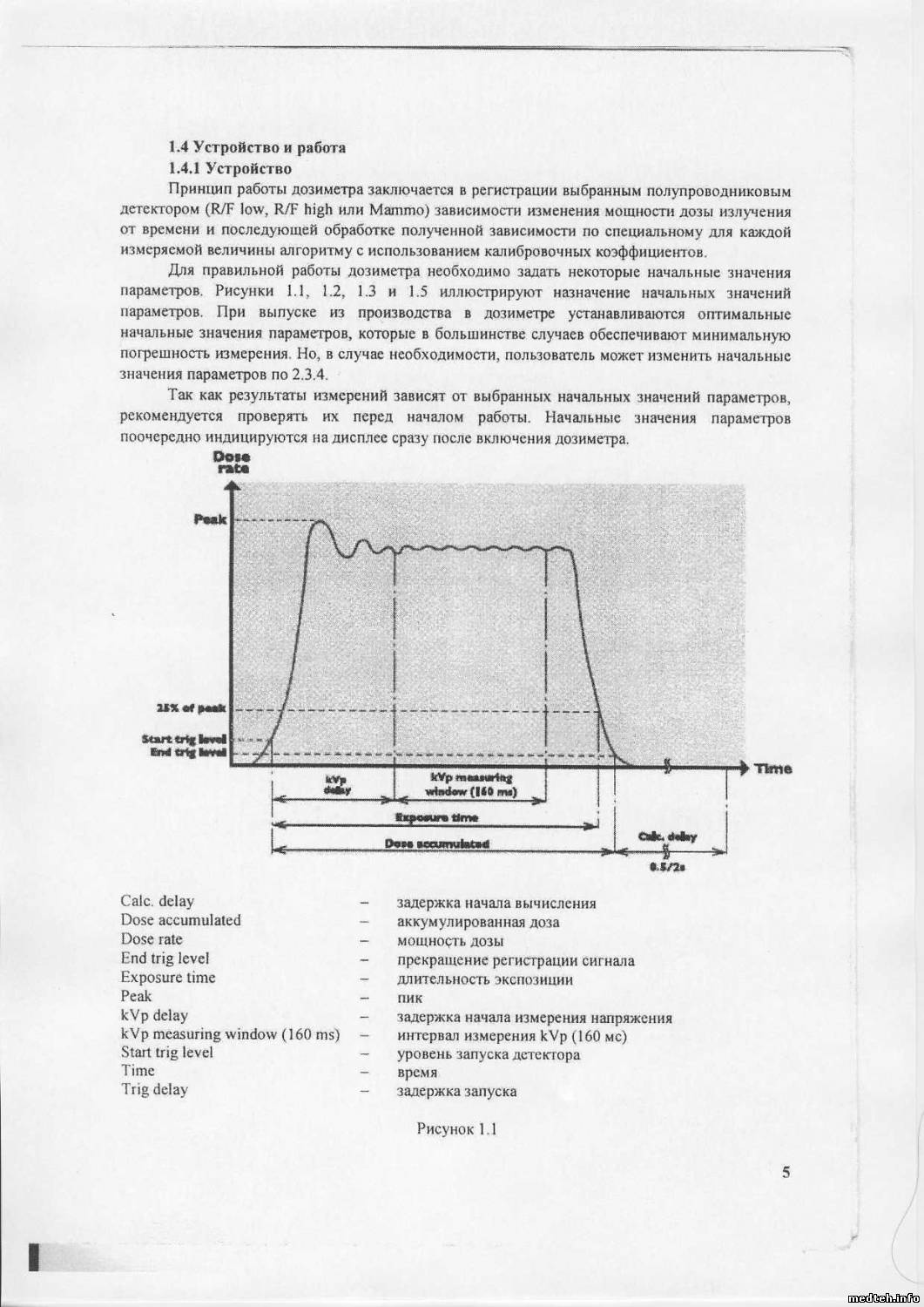

zoil107Дата: Среда, 22.Дек.2010, 21:14 | Сообщение # 9
У вас сообщений: 133
рентгентехник
Согласно пачпорта это должно выглядеть так ;
забывчивый
Совершенно верно. Поэтому человек, проводящий контроль, должен быть технически грамотным и вменяемым, а рядом с ним полезно находиться технику, который может объяснить принципы синхронной коммутации.
Quote (Элка)
Если человек понимает что он измеряет, то из показаний прибора следует вычесть 10 мс подмагничивания, после чего полученный результат проверить на:
- если уставка более 0.03 с (абсолютную точность на память не гарантирую) - отклонение не более 10%
- если уставка 0.03 с и менее - отклонение не более 3.3 мс (одна "горбушка" выпрямленного напряжения).

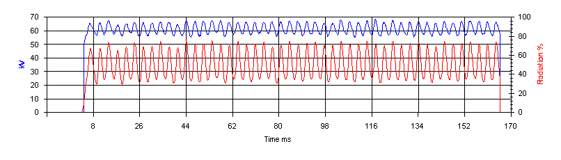

а наглядность это хорошо. Вот 2 реальные фотки РУМа, нарисованные Unfors-ом. Уставки напруги одинаковые, а тока разные. Какие точно были уже не вспомню, да это и не принципиально. На первой фотке ток меньше, на второй больше.
Можете сравнить.
Сообщение отредактировал Pakhan - Понедельник, 27.Дек.2010, 16:33

Quote (Pakhan)
Фотки хорошие.Если можно уточните ; время экспозиции и задержку
kVp delay,
забывчивый
PakhanДата: Вторник, 28.Дек.2010, 16:18 | Сообщение # 22
У вас сообщений: 57
Soviet Union
на обоих фотках:
Sensor:R/F high Trig level:low Trig delay:0 kVp delay:0 Calc delay:0
Уставки аппарата:
Т=0,2; U=63. Токи не помню.
Вот что намерилось:
Фото 1
63,99 kV
1,107 mGy
5,263 mGy/s
553,5 µGy/f
2,44 mmAl
210,3 ms
2 pulse
4,754 frame/s
Фото 2
66,43 kVp
3,748 mGy
18,06 mGy/s
1,874 mGy/f
2,38 mmAl
207,6 ms
2 pulse
4,818 frame/s
Мощность дозы на втором снимке примерно в 3 раза больше.
Алекс-200Дата: Вторник, 28.Дек.2010, 19:19 | Сообщение # 23
Складывается впечатление, что на втором снимке импульс подмагничивания не обнаружен прибором, поскольку его амплитуда (по анодному напряжению) резко уменьшается с ростом анодного тока.
Quote (Pakhan)
Можно предположить, что соотношение токов первого и второго снимков была: 100, 150 - 400мА; 150, 250 - 600мА. Эти комбинации уставок тока соответствуют трёхкратному увеличению мощности дозы.
Ёщё раз обращаю внимание на тот факт, что кривая анодного напряжения, выдаваемая УНФОРСом, не есть истина в последней инстанции, а результат математической обработки мгновенного значения мощности дозы, которая, в свою очередь, является функцией анодного напряжения и анодного тока. В свою очередь ток накала модулируется напряженим накала ..... и т.д.
Поэтому истинную картину формы анодного напряжения может дать только высоковольтный делитель.
Основываясь на личном опыте могу сказать, что реле времени, которое определяет порядок коммутации силовой цепи, узел сложный по теории работы, но достаточно надёжный в исполнении. Неприятности с формой анодного напряжения обычно возникают по причинам:
1. перефазировки всего питающего устройства.
2. путаницы в подсоединении генераторного устройства.
3. подгорания контакта в месте соединения внутренней и корретирующей обмоток автотрансформатора.
4. бездумной (без анализа цепей управления) заменой одной модификации реле времени на другую.
