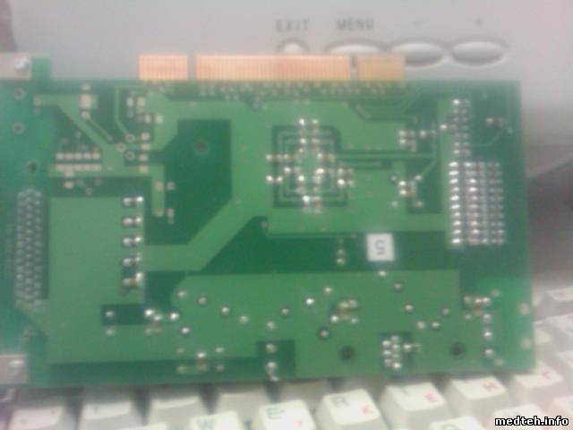

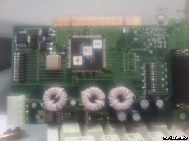

renmasterДата: Воскресенье, 05.Дек.2010, 01:30 | Сообщение # 18
Stasr, фото грабера с обоих сторон с хорошим качеством можеш скинуть?
StasrДата: Воскресенье, 05.Дек.2010, 02:48 | Сообщение # 19
У вас сообщений: 189
инженер-медтехник
насчет качества не очень с телефона гружусь
StasrДата: Воскресенье, 05.Дек.2010, 03:04 | Сообщение # 20
инженер-медтехник
второй

renmasterДата: Воскресенье, 05.Дек.2010, 16:14 | Сообщение # 22
исходя из фоток - 31В постоянно должны сидеть, на входе ДА7-7 должно быть 12в , после диода Шотке VD2 - 31В
Quote (Stasr)
на входе 12.1в на выходе 11.2
если отсоеденить кабель на камеру, только при выключенном компе делать надо, - проконтрлировать теже 31В - оценить кто виноват, грабер невыдает или плата питания в камере просаживает?
