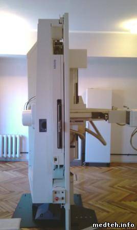

Просьба не ругаться. Насчет стола узнаю завтра. Комплекс рентген диагностический рдк 50/6 2006 года. На пульте управления штативом есть надпись- JUGORENDGEN/
ANDRY
renmasterДата: Среда, 01.Дек.2010, 15:52 | Сообщение # 4
Quote (AVAM)
и ручки управления как от танка .... и счетчик кадров механический стоит wink - если так, то это попадалово yes , скинь фотки.
(качество сборки просто отпад (разок пришлось участвовать в монтаже - это просто shok ireful shok )
если это он - то измерение размера кассет идет с помощью герконов, снять деку и должно быть видно

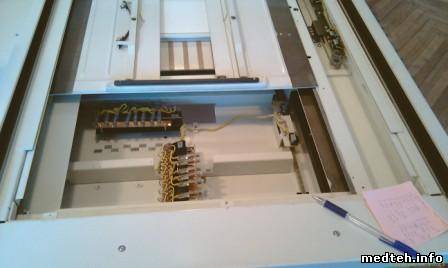

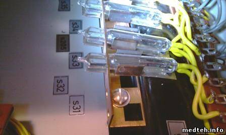

Вы правы насчет герконов. Возможно на кассетодержателе стоят магнитики, которые я прошлый раз при разборке незаметил. Есть описание проги настойки размеров кассет. Скорее или герконы менять, или как- то приблизить плату к перемещяемуся кассетодержателю ?. Фотки завтра.

штатив разработки Сименс конца 70-х годов, так что - все руками yes именно изменением положения герконов или их замена, так и испольнительными элементами в самом блоке контроля размера, исключить теже соединительные кабеля нельзя ...

Привет. Сегодня прозвонил герконы и соединения их с селектором (индикация вкл концевиков и герконов), схема данная к аппарату не полностью соответствует установленным деталям. В аппарате есть герконы с новыми обозначениями. Может есть схема на управление размерами кассет.

[p.s.]при монтаже были проблемы с размерами - помогло регулирование положения герконов относительно "губок" фиксации кассеты и еще в вертикальном положении неустойчиво работала дотяжка каретки в бункерное положение - пришлось натягивать ремень привода...[/p.s.]

Точно, в горизонтале опознает лучше. Возможно на установочной схеме все коррекции есть, а здесь допустим геркон S36 приходит на разьем 1 контакт R, а ответный пустой. До января туда надеюсь не поеду.
