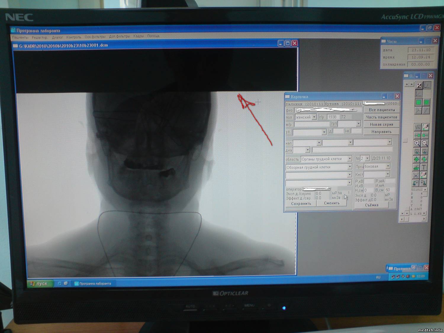

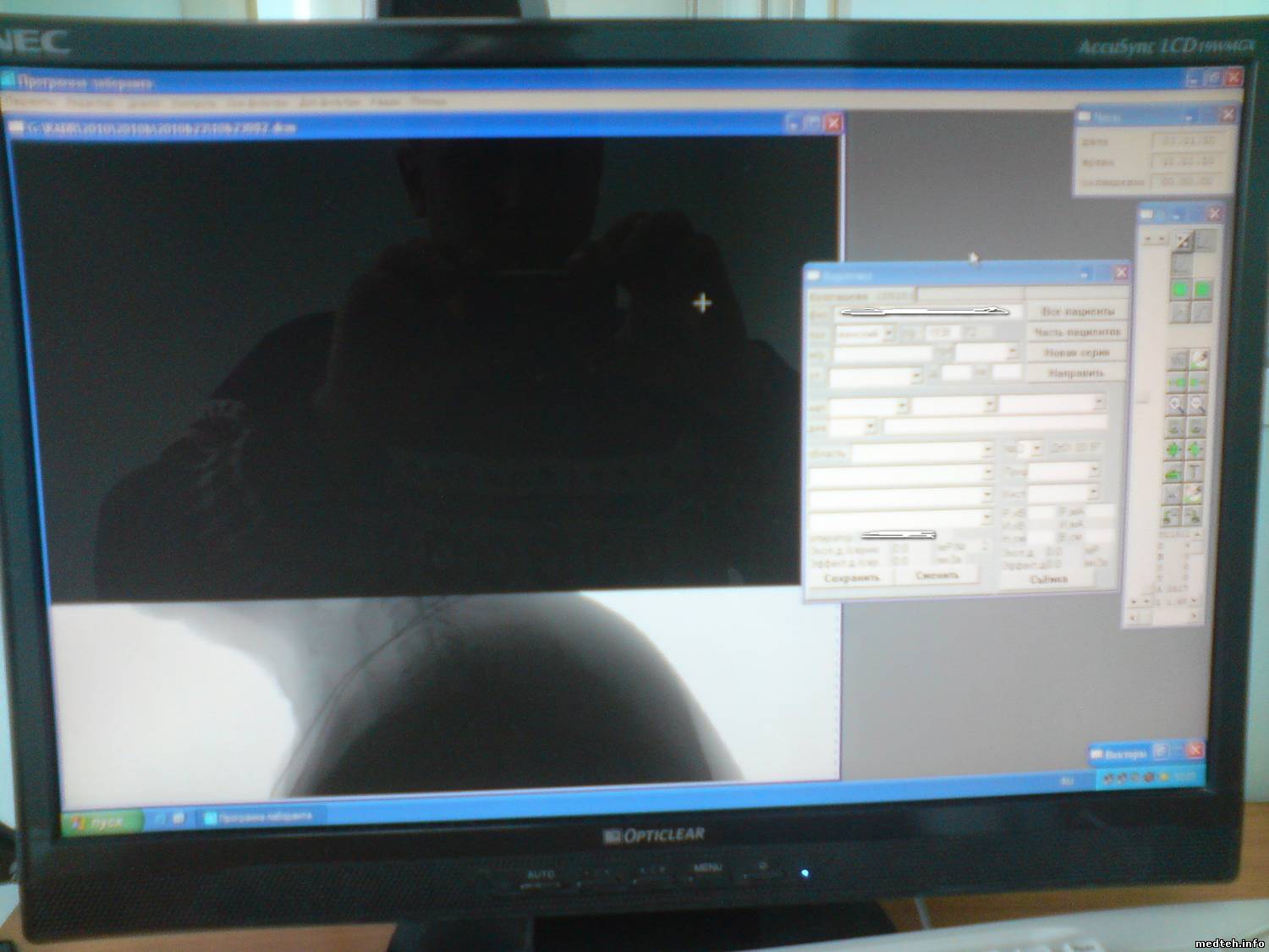

Подскажите что за проблема,как боротся.Никакой литературы нет.после монтажа и обслуживания спецами из г.Лесной передали мне. shok

Я бы проверил в первую очередь проходит ли излучатель полный путь который Вы ему задали при сканирование, потому как тут конечно трудно догадаться но раз черные полосы то рентгенчики на цифровой приемник и не попадали в черной области изображения.

Полностью сканирует всю заданную зону снизу в верх, движению ничего не мешает.После снимка на панели задач "висит" задача и если свернуть основное окно программны под ней увидим что -высокое еще влючено(такое вот сообщение системы)

Простой способ проверить теорию с кабелем - это попробовать сделать тестовые снимки на разных высотах, если пропадает изображение в определенной области то и смотреть движение всех элементов более детально.
Судя по скринам, изображения нет в только в начале экспозиции, я больше склоняюсь к неисправности излучателя..., но это мое мнение ничем не обоснованное....

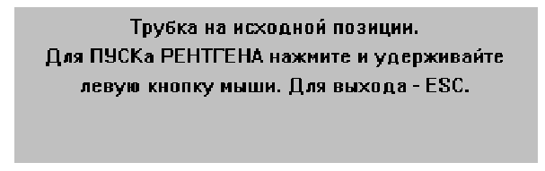

А при чем тут может быть мышь, высокое включается ЛКМ, но при потере контакта (отпускании ЛКМ) снимок просто прекращается....?
У меня такой аппарат управляется ПО Rentgen Office, после экспозиции, прерванной пользователем или нет, имеем сообщение об основных характеристиках экспозиции КВ, время, доза. Сдесь же этого нет:
Quote (FAINT)
Напрашивается вывод, что копать нужно со стороны излучателя или управления им.... А по поводу мыши попробовать, наверное, стоит - это не сложно, чем черт не шутит.....

Управление снимком ведётся дополнительной кнопкой и не как не мышкой.При нажатии этой кнопочки излучатель проходит весь путь от начала до коца.Значит кнопка и мышь исключаем. Пойдём по проводам....
sloniksДата: Пятница, 03.Дек.2010, 18:46 | Сообщение # 22
У вас сообщений: 307
Вологда
Quote (FAINT)
А как же это:

а по-моему только движение не прекращается, камера считывает, высокого нет -> изображение тоже нет (черная полоса до верха)... Вопрос: хоть кто-нибудь из участников вживую видел МЦРУ "Сибирь-Н"?
