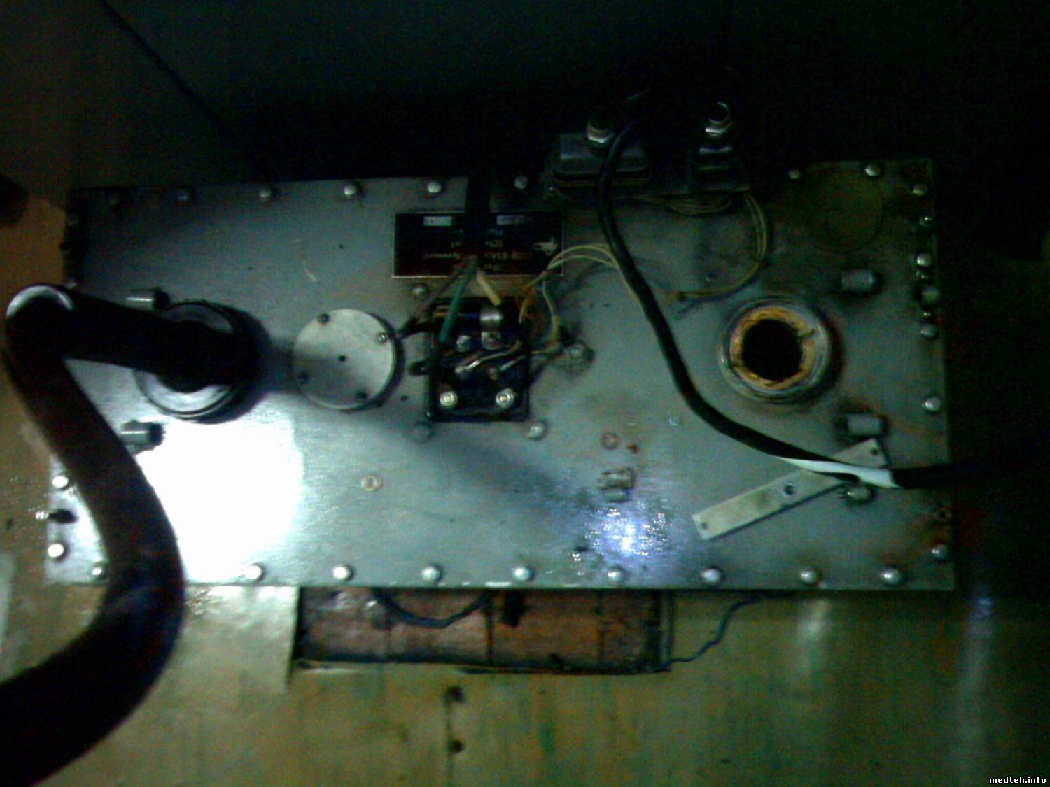

Достался мне вот такой древний аппаратик 1977 года. Пришлось ехать в командировку далеко от дома. Какие-то местные трудяги пытались его делать, потом бросили зто грязное дело. Айболиты не признаются, что и как. Мол уже пол года стоит. Обнаружил Стёкла от старой трубки и новую трубу с маслом внутри. Каких либо трещин не видать, накал целый. А запчасти от РИДа по всему кабинету. Трубка 6-10БД8-125. Такую трубку новую всё же удалось найти на складах медтехники. Собрал всё это, но при испытаниях обнаружилось, Что аппарат ведёт себя, как при КЗ в РИДе - Громко гудит генератор. Люминофор фиксирует очень слабое излучение. В ВВ кабелях методом прозвонки проблем не выявил.Снял плюсовой ВВ кабель. минусовой оставил для накала и сделал снимок. Ситуация та-же - громко гудит. К сожалению разобрать генератор времени уже не было - жмёт карман билет на паровоз. Вопрос знатокам: Кто сталкивался с аналогичной проблемой Чё могёт быть сдохшим. Ехать снова далековато. хотелось бы со знанием дела. И ещё, местные трудяги не оставвили схемки соединений кабелей на риде, где разгон. не уверен что правильно соединил (проводки на диафрагму) ив нужную ли сторону крутится анод.

Привезли мне генератор на ремонт. естественно без разрядника. Подал питание на вход с трансформатора (латра к сожалению нет) порядка 120 вольт. Сильного гула нет. Ведёт себя вроде нормально. В стаканах масло шевелится. На контактах разрядника проскакивает искра. Замкнул эти контакты сначала через спираль, затем обычной проволокой. Всё нормально. Подал с другого транса питание на накал порядка 40 вольт. Ничего не изменилось и напряжения на трансах не падают. Теперь я в непонятках shok
Кстати, сколько должно быть масла в баке. Я померил линейкой - примерно 3 см. от нижней части горловины. Может во время перевозки масло попало туда, где его могло не быть?
