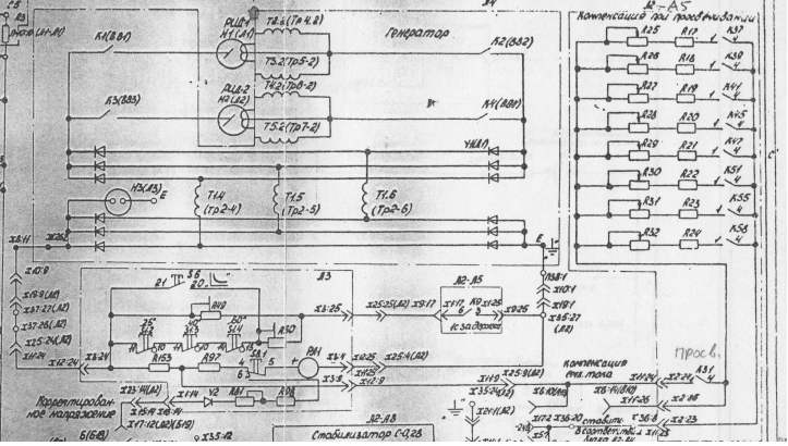

Кто знает как правильно подстроить компенсацию емкостных токов Рум -20М, калитка без подстроечников, сопротивления запаяны на колодке.

VikeyДата: Среда, 17.Ноя.2010, 21:40 | Сообщение # 3
У вас сообщений: 303
Инженер по ремонту
Это про компенсацию емкостного тока при увеличении киловольт скопии. В данный момент при включении скопии на 40кВ и при минимальном накале трубки (свечение экрана отсутствует) милиамперметр показывает 5мА , при увеличении киловольт ток растет ступенчато до 10мА а потом вообще зашкаливае. Нужно чтобы милиамперметр показывал истинный ток который протекает через вторичку трансформатора. Понятно нужно подобрать сопротивления компенсации, но как это правильно сделать чтобы не перекомпенсирывать и не занизить реальный ток трубки, а то дозиметрию не пройдет.

Ток скопии убран подстрочным соротивл R18 на минимум (сециально)если сделать накал нормальным ток регулируеться (видно на экране ) но прибор зашкаливает.
На 2ом рабочем месте ситуация такая же, снимки идут норльно на обоих рабочи местах токи приблизительно соответствуют.
Калитка - блок А2-А5 и А2-А6 (если не ошибаюсь) существует нескольких видов: на одной в верху расположены подстроечные резисторы, на другой обычные резюки запаиваються снизу.

Quote (Vikey)
Верно, вот и замерьте его значение "встав" тестером в разрыв измерительной цепи. Перемычка Х37.26- Х37.27 блока А2. Таким образом оцените правильность показаний встроенного миллиамперметра.
Что касается собственно компенсации емкостного тока, то величину компенсационного напряжения можно корректировать резистором R19 блока А2-А5. Правда мне не совсем понятно почему Вы убеждены, что это именно проблемный узел. Кстати, а какая картина на другом рабочем месте? Аппарат с УРИ или нет? Вроде нет, но не уверен. Из ваших постов это не очевидно.

Quote (Vikey)
Резистор R18 (А1)- дополнительная подстройка малого, микрофокуса. Не понял, зачем его вообще трогать?

Прибор в разрыв цепи ставил, милиамперметр показывает правильно, аппарат без УРИ
R-19 ?

У нас немного отличаються схемы у меня R20 и R17 совмещены в один резистор и называеться R18 в данной схеме это R20

В Вашем варианте схемотехника несколько иная. На каждой ступени скопии задается свое определенное напряжение компенсации. Этот вариант , конечно, дает большую точность замера. Но это не так принципиально, позже стали ставить всего один переменный резистор, и все нормально. (Таким образом вся схема компенсации состояла из следующих элементов- Трансформатор, диодный мост и два резистора. И я в своей практике как то не припомню, чтобы она выходила из строя.)
А R18, R19 (А2-А5)всего лишь стоят на двух ступеньках цепей коррекции. Немного лень смотреть по каким именно киловольтам. Я наверно, даже не стал бы копаться в принципиалке, а если интересно, то посмотрел бы какие срабатывают реле и при какой уставке.
Для начала выставите в силовом блоке величину тока просвечивания 2,5- 3 мА. Анодное напряжение задайте, скажем, 80, 90 кВ.
Сообщение отредактировал pnp - Четверг, 18.Ноя.2010, 01:49

Система компенсации емкостных токов при скопии предназначена для "вычитания" из измерительной цепи тока, пропорционального току в средней точке генераторного устройства при отсутствии анодного тока. Это определение формально неправильное, но из него вытекает технология настройки схемы компенсации. Что касается фактических величин - многократными измерениями установлено, что при 100 кВ емкостной ток равен 1 мА +/- 20%.
Настройка сводится к тому, что на генераторе отсоединяешь накал нужного фокуса, включаешь скопию (при одном подстроечном резисторе 80 - 100 кВ) и подстроечными элементами (в зависимости от исполнения аппарата) на приборе пульта устанавливаешь 0 мА.
Система проста и надёжна. Если компенсация не удаётся, то проблема либо в источнике тока компенсации, либо (что крайне нежелательно) в генераторе.

Решили узнать откуда такой ток , откинул накал, отсоединили цепь измерения У262 , к клеме измерения из генератора подключили милиамперметр, второй конец на корпус. При включении скопии на 40 кВ милиамперметр показал 6мА, откуда? unknown

Все диоды в схеме измерения уже заменены ( на всякий случай ). И сново непонятно: отключил накал, поставил 100кВ, включаю скопию и слышу такой звук ЧПОК и ток пропал на милиамперметре 0. В итоге трубу разорвало на куски unknown почему?
Сегодня также был проведен эксперемент на другом аппарате: откинул накал, отсоединили цепь измерения У262 , к клеме измерения из генератора подключили милиамперметр, второй конец на корпус. При включении скопии на 40 кВ милиамперметр показал 1мА shok
Я все больше склоняюс к проблемам с генератором: возможно некачественное масло или проблема с высоковольтными диодами

VikeyДата: Суббота, 20.Ноя.2010, 00:35 | Сообщение # 32
Инженер по ремонту
Quote (Алекс-200)
При анализе схемы Вы, вероятно, не учитываете отпайки силового автотрансформатора, обеспечивающие компенсацию по величине анодного тока.
Да действительно не учел отпайку силового трансформатора на 25 мА и учитывая что при скопии нагрузка минимальна действительно будет 100кВ. Согласен
Сообщение отредактировал Vikey - Суббота, 20.Ноя.2010, 00:41
pnpДата: Суббота, 20.Ноя.2010, 01:34 | Сообщение # 33
Киров (Вятка)
Quote (Vikey)
Ну вопервых эксперементы в аппарте проводились на старой трубе, так что раскошеливаться не придеться.
Ясный пень!
Quote (Алекс-200)
Всё перечисленное делал лично и неоднократно.
То бишь беспокоиться не о чем, берем метод на вооружение. Возможные издержки не в счет. Труба навернулась сама по себе, просто так сложились звезды. И на газующей трубке вполне реально работать. Все ясно, вопросов нет. Вскрываем генератор.
medtehДата: Суббота, 20.Ноя.2010, 01:36 | Сообщение # 34
Admin
и что там видим в генераторе...? вот вопрос...
