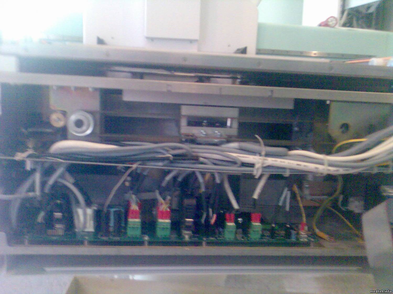

сегодня проверил все разъемы на плате ЭСУ , 12 вольт есть
оптический датчик на входе проверил- работает
на дисплее написано точно так: внимание наличие кассеты
нажмите кнопку на ЭСУ извлеките кассету

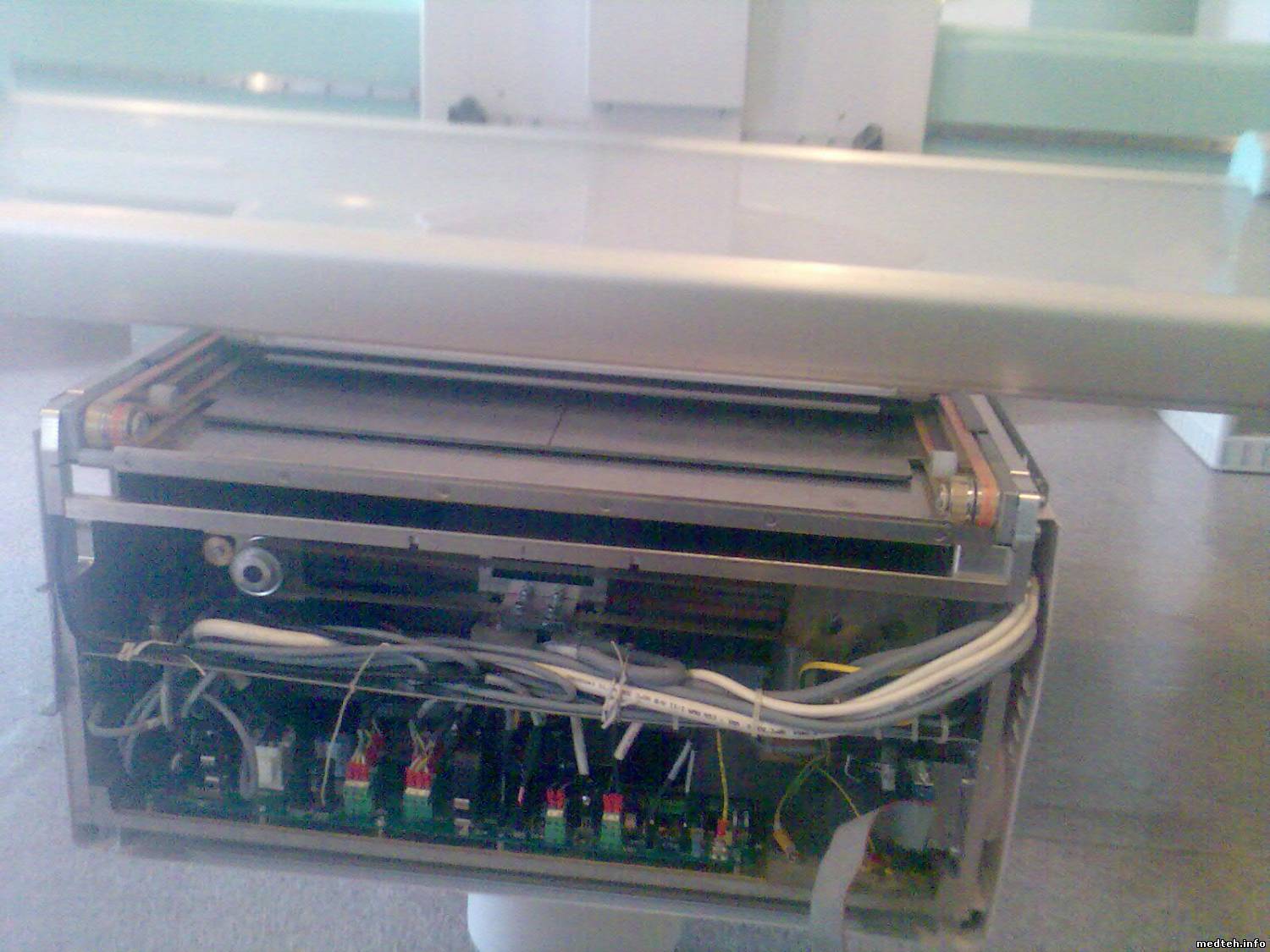

снял деку и панели просмотрел- кассеты нет постоонних предметов нет
коромысло нажато до самого упора ( муфта по метке вверху-300)
контакты микрика S33 разъем Х66 разомкнут
ремни разошлись до конца, так что любая кассета входит и выходит
без каких либо изменений механизмов
провода ЭСУ ремней и механизмов не задевают уложены аккуратно
фото позже- слетел драйвер блютуза а сидером не работает

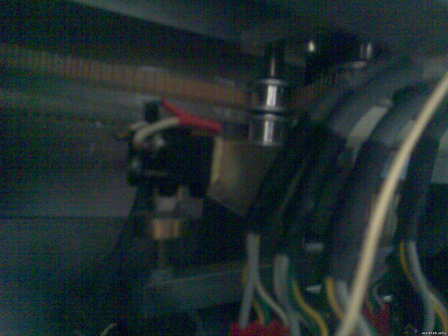

проверь по полной микрик коромысла у меня было несколько раз обрывало провода под термоусадкой . запись на пульте была такая-же

провода я проверил сразу- прозванивал с Х66 на микрик
при нажатии микрика должен ли быть разомкнут контакт или замкнут?
RADIATIONДата: Суббота, 20.Ноя.2010, 07:44 | Сообщение # 21
У вас сообщений: 275
Трудоголик
Центр
Сообщение отредактировал qwerty123 - Воскресенье, 21.Ноя.2010, 17:35
mtc280Дата: Суббота, 20.Ноя.2010, 08:48 | Сообщение # 22
У вас сообщений: 39
усть-каменогорск
так и есть нажат- разомкнут
