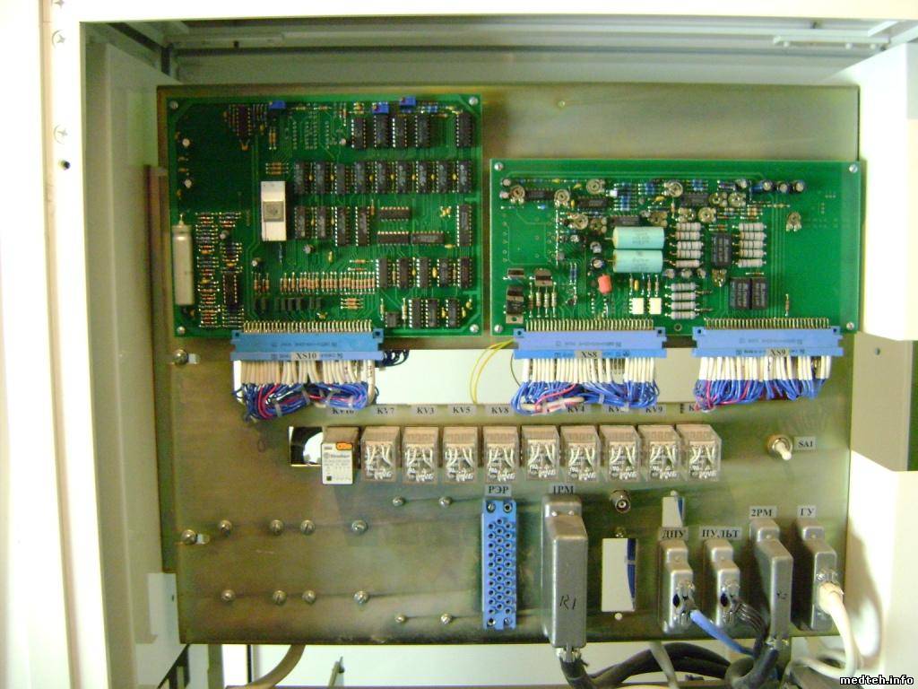

Привет форумчане! Столкнулся с такой бедой на аппарате Рентген-30 (ПО ДОКУМЕНТАМ shok ), типа капремонт с модернизацией был blush

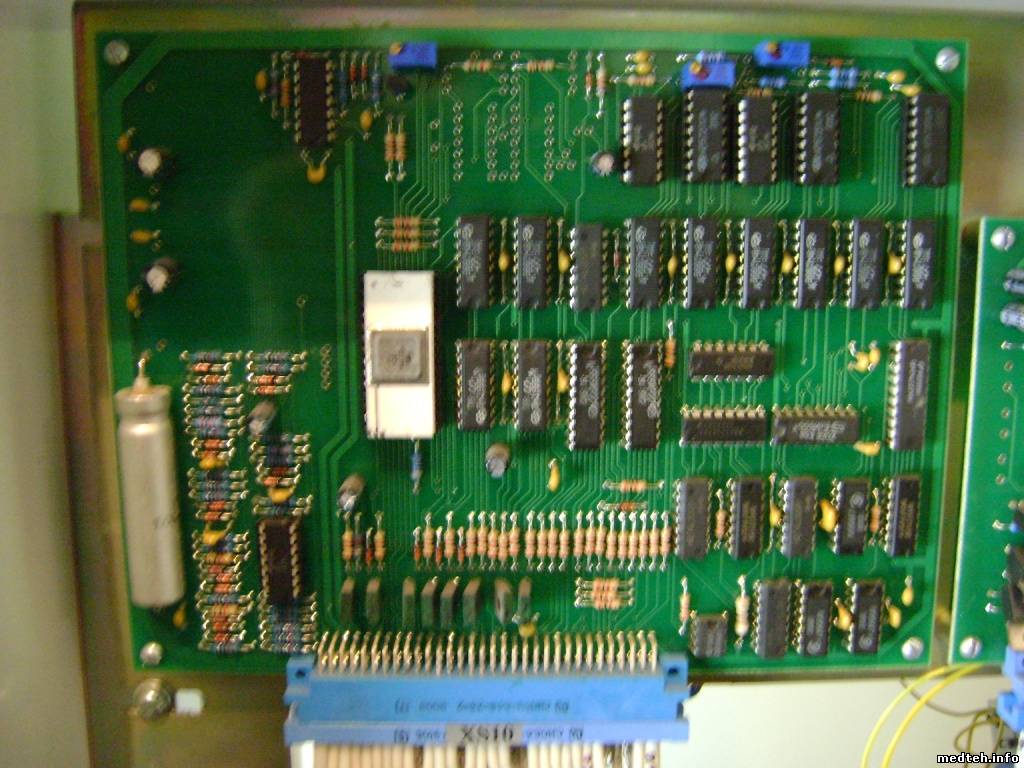

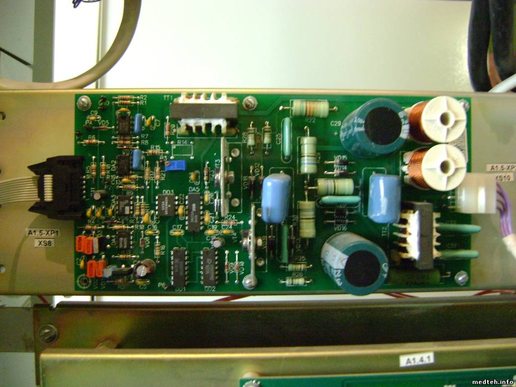

Питающее какое понятно из темы, описалово и схемы есть unknown , "но есть ньюанс", как говаривал герой одного анекдота. Были ремонты со стороны поставщиков с заменой платы накала, без mail1 чего и почему, содержимое стойки и документахи "немного" разнятся. Ситуация на данный момент такова: Малый фокус почти всё штатно работает, на большом вылетает Е40 со "слётом" кВ и мАсов.
Сначала подумал на обрыв накала, но сдёрнув коллиматор и подставив зеркальце обнаружил, что в момент подготовки накал БФ не растёт с поднакала, а падает и управляющая напруга с ЦАПа на блок накала тоже, пока жду заказаные ОУ и ЦАП для платы интерфейсов, мона послушать ваши мнения по данному гимору.

Похоже на то, что сбилась калибровка БФ. Если нет методики калибровки на это питающее, смогу выслать через пару дней. Да, еще уточни, какой там пульт - Сириус в металле или пластмассовый - есть небольшие нюансы. Кроме того, в этом питающем часто выходят из строя операционники УД20 и ЦАП 572ПА1, как раз управляющие накалом. После их замены калибровка почти всегда бывает нужна.

Иваныч, был бы "Сириус", было бы всё просто, от него в металлоломе кое что осталось, тута пластмасса с ЦП Z80 good и остальная "периферия" наполовину ненашенская. Схемотехника вцелом знакома и понятна, но

Ну вот добрался сегодня до "пациента", замена ЦАП и ОУ ничего не дала unknown , короче проверил в результате ещё раз всю аналоговую оконечку и коммутацию, включая перестановку генераторных ибо их в энтом аппарате два. Так что

Иваныч, спасибо питающее точно такое же? ОУ AD713 счетверёные! 140уд20 на Сириусах wink

Иваныч, большой респект!!! drinks Почти всё получилось, токма схема измерения тока на БФ даёт заниженый в 2 раза результат unknown , хотя по контрольному снимку на одних уставках и на одну кассету (с делением БФ и МФ ) получил одну степень почернения. Ещё осталось поправить сваи, чтоб томограф катался как летом biggrin и разбавить трансторматорным маслом смазку в ЭСУ, а то замёрзла нафиг rofl

ЦЕХ, рад, что все получилось, а по поводу занижения тока-очень похоже на бяку в операционнике УД20.
