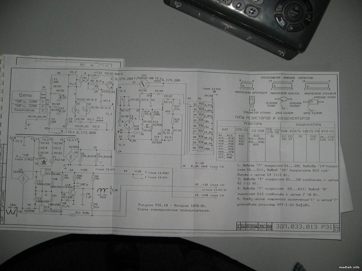

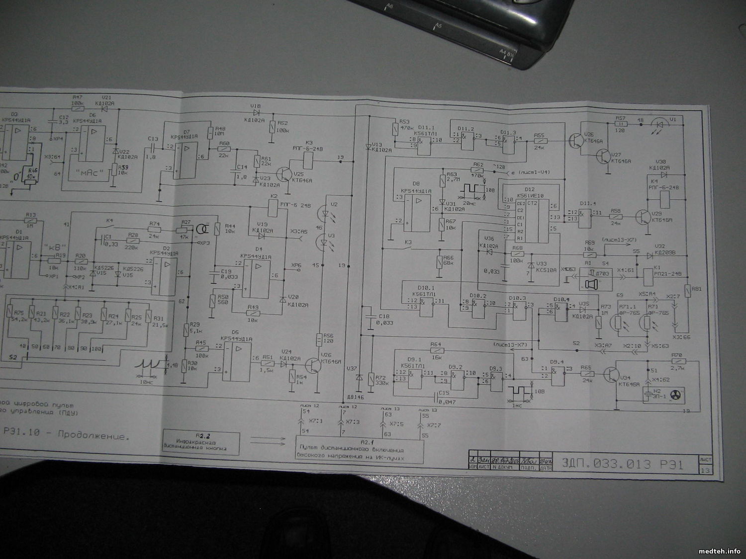

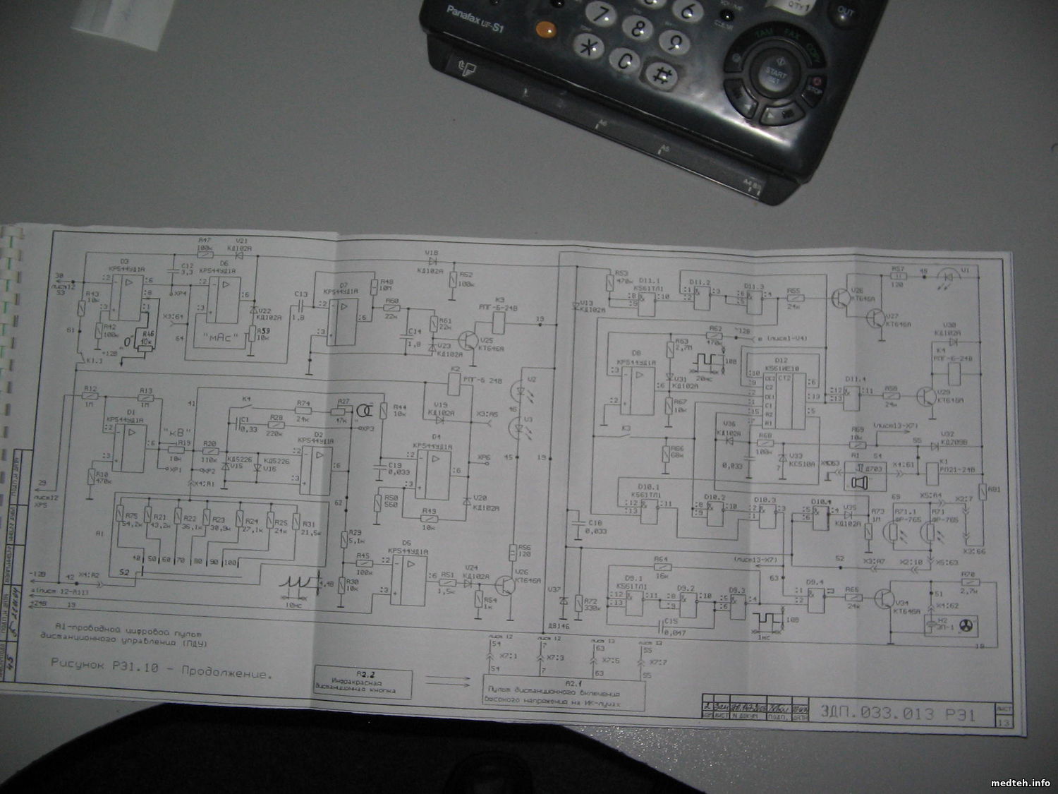

есть ли у кого- то эл. схема на 9л5 ?
terbunyДата: Воскресенье, 01.Июн.2025, 10:25 | Сообщение # 6
У вас сообщений: 230
рентгенотехник
Есть схема 10л6. Она такая-же как 9л5 только есть небольшие изменения.
medplusДата: Среда, 04.Июн.2025, 20:34 | Сообщение # 7
У вас сообщений: 321
специалист
Орёл
спасибо за схему- поработаю,по РПУ Севкаврентген помог,генератор настроил.
