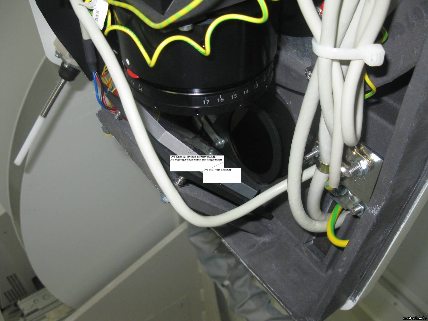

MeditelДата: Суббота, 14.Май.2011, 13:39 | Сообщение # 8
У вас сообщений: 213
Радиоинженер
ЦФО
Кому интересно осталась фотка этого геморного узла
Вопрос: встречался ли кто с подобным узлом в УРИ других производителей-?
Сообщение отредактировал Meditel - Суббота, 14.Май.2011, 15:31

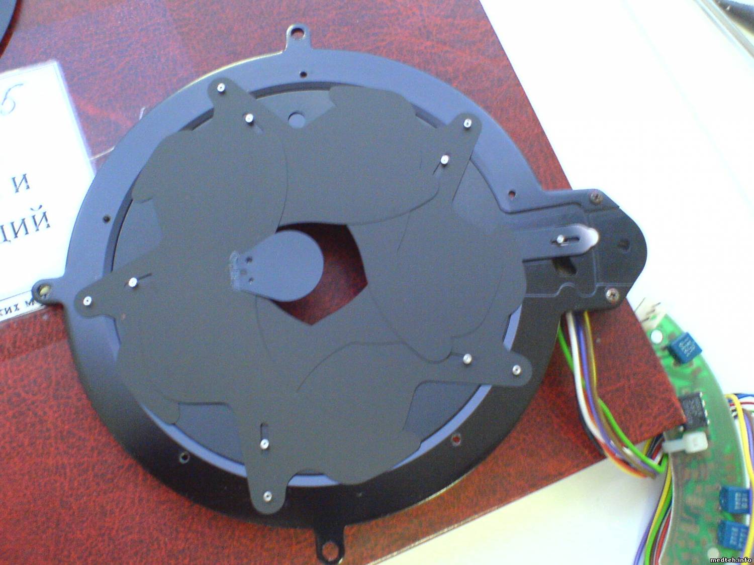

AlexiumДата: Суббота, 14.Май.2011, 16:27 | Сообщение # 9
Фото отвратительное!
В ЭОП ангиографа Shimadzu Angiosigma входит ирисовая диафрагма которая закрывается в режиме записи и открывается в режиме скопии. С помощью неё подстраивается яркость изображения.
MeditelДата: Суббота, 14.Май.2011, 18:41 | Сообщение # 10
Радиоинженер
ЦФО
Quote (Alexium)
Естественно, не было никакой фотосессии с системами освещения, это был мобильный телефон в темном рентгеновском кабинете, фотография делалась пол-года назад, просто сейчас автор темы затронул интересующий и меня тоже вопрос и фотография всплыла из моего архива, тот кто видел что-то подобное в аппаратах вспомнит. И в чем смысл восклицательного знака-?
Ирисовая диафрагма это чуть другой случай. Там меняется диаметр, и тем не менее
если мы например откроем ее настежь, не случится ли какая-нибудь непоправимая гадость с приемником изображения.
P.S. Стоимость привода этого фильтра от фирмы (моторчик с редуктором) будет (по опыту) соизмерима со стоимостью автомобильчика для девочки.
Сообщение отредактировал Meditel - Суббота, 14.Май.2011, 19:11
AlexiumДата: Суббота, 14.Май.2011, 19:21 | Сообщение # 11
У меня не моторчик, а что-то типа сельсина.
"тот кто видел что-то подобное в аппаратах вспомнит." - Вспомнит что? Если это предметный разговор то нужна четкая картинка, если это разговор - а у меня ВО что есть! - ну тогда и такая пойдет.
У ирисовой диафрагмы Shimadzu Angiosigma на одной из ламелей был закреплен полупрозрачный серый круг который закрывал центр приемника.
"если мы например откроем ее настежь, не случится ли какая-нибудь непоправимая гадость с приемником изображения" - не случится! - неоднократно проверял. yes

AlexiumДата: Суббота, 14.Май.2011, 19:34 | Сообщение # 13
Вот мои фото.
