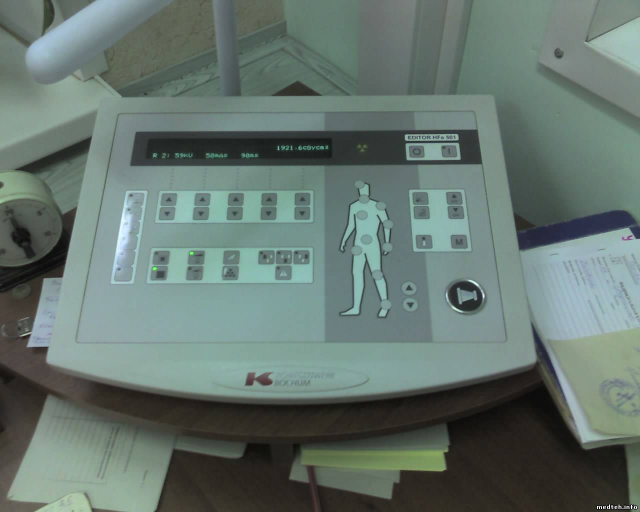

Уважаемые специалисты.
Подскажите расшифровку ошибки Е-2 на пульте истринского аппарата при снимке с камерами на стойке?.

У вас сообщений: 299
москва
Точно не уверен -мр501. На пульте управления с права изображен человек с кнопками по органам.

MeditelДата: Четверг, 21.Окт.2010, 18:37 | Сообщение # 7
У вас сообщений: 213
Радиоинженер
ЦФО
СДРА шли одно время с питающим Bochum и таким пультом
renmasterДата: Четверг, 21.Окт.2010, 19:51 | Сообщение # 8
Quote (Meditel)
питающим Bochum
по питающему можно попробывать скачать это
по ошибкам, в файле yes

ParkincjnДата: Воскресенье, 28.Янв.2018, 14:27 | Сообщение # 15
У вас сообщений: 109
Электромеханник
Хабаровск
При ошибке Е-2 надо производить калибровку трубки, можно с пульта при помощи перемычки. Этот вопрос обсуждался много раз, если превышение тока не исчезает надо смотреть рентгеновскую трубку, можно определить путем подмены трубки на аналогичную (в пульте необходимо выбрать тип трубки), затем идет генератор, но пробой на корпус классифицируется другой ошибкой, как перекос напряжения. Успехов.
