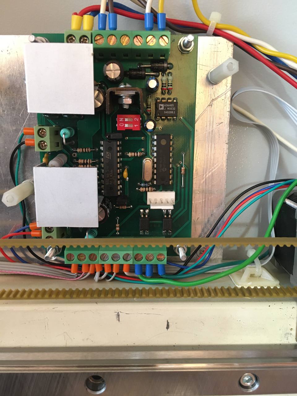

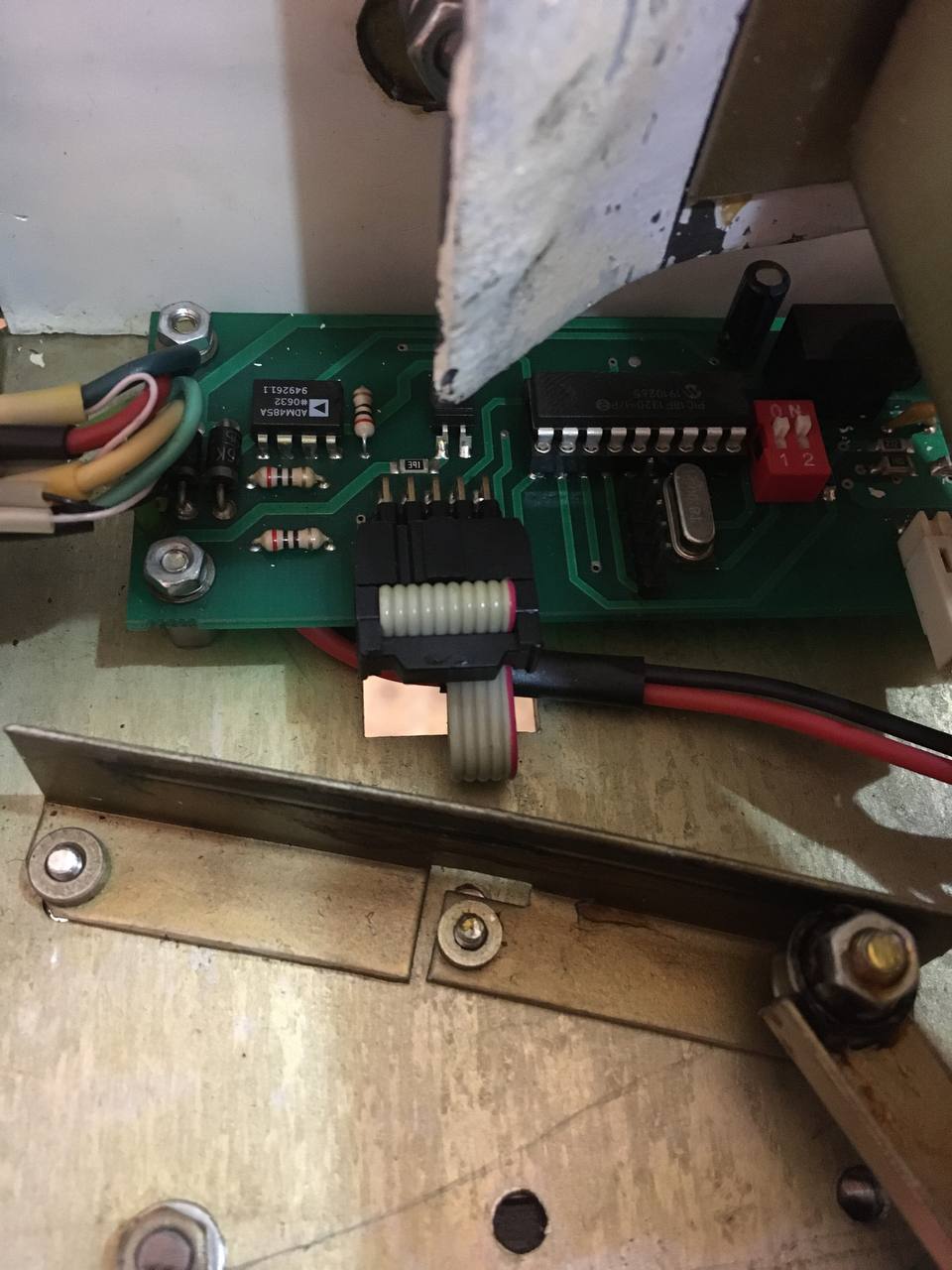

В процессе снимка появился прерывистый звук работы инвертора. При попытке сделать снимок повторно, при нажатии кнопки "Подать высокое" включается главный контактор, идет раскрутка анода, но не движется коллиматор и сканирующая линейка. В программе выскакивает окно "получено 0 байт..." и "Ошибка детектора".
Выяснилось, что при включении аппарата коллиматор и сканер не становятся в стартовое положение. Виновником оказались микросхема драйвера шагового двигателя и датчик положения на плате коллиматора. Теперь при включении становится в старт, но ошибки остались те же. На МКУ нашел сгоревшие резисторы с I_KAT - заменил. КР590КН5 проверил.

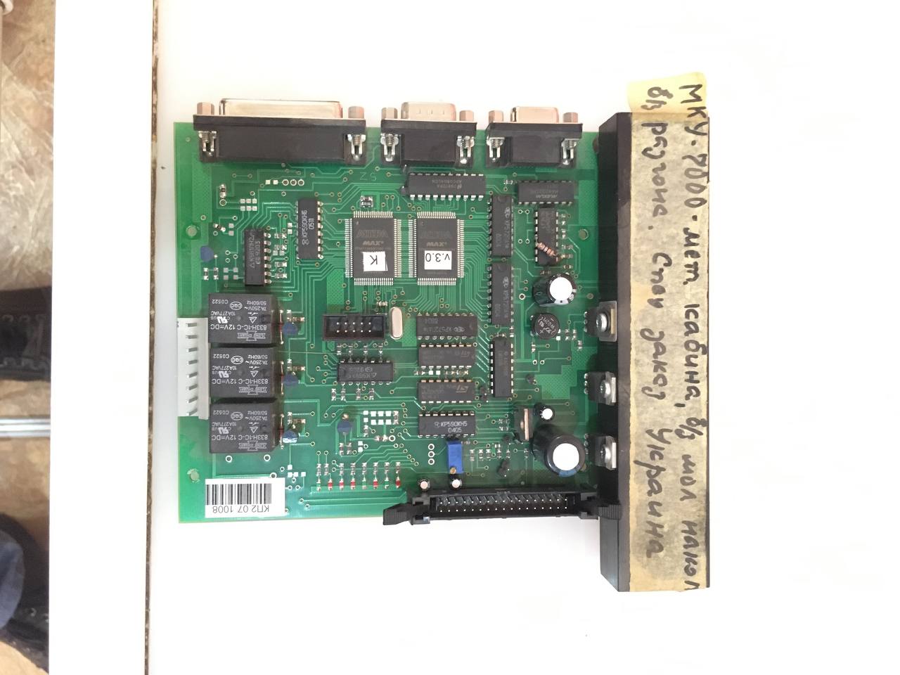

По индикации на МКУ в режиме подготовки снимка моргают светодиоды HL21, HL22 и светятся HL26, HL28. По инструкции HL26 - "Нет накала", но визуально накал присутствует. На I_NAKALA напряжение -2,2 В.
Питающее УРП-30-СЧ. МКУ - Проскан-7000 (спецзаказ). Фото прикрепил.
Подскажите, пожалуйста, куда двигаться дальше.
