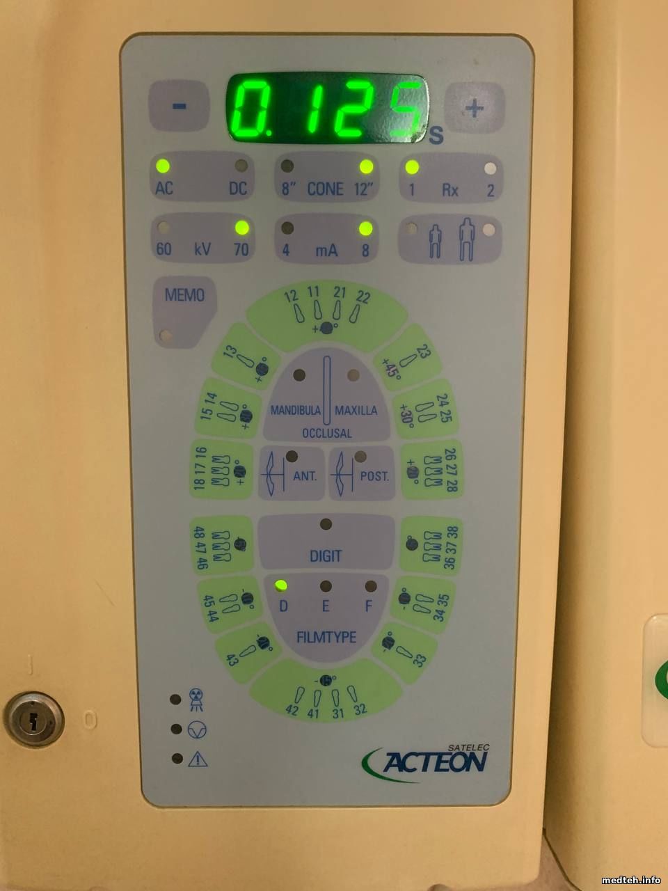

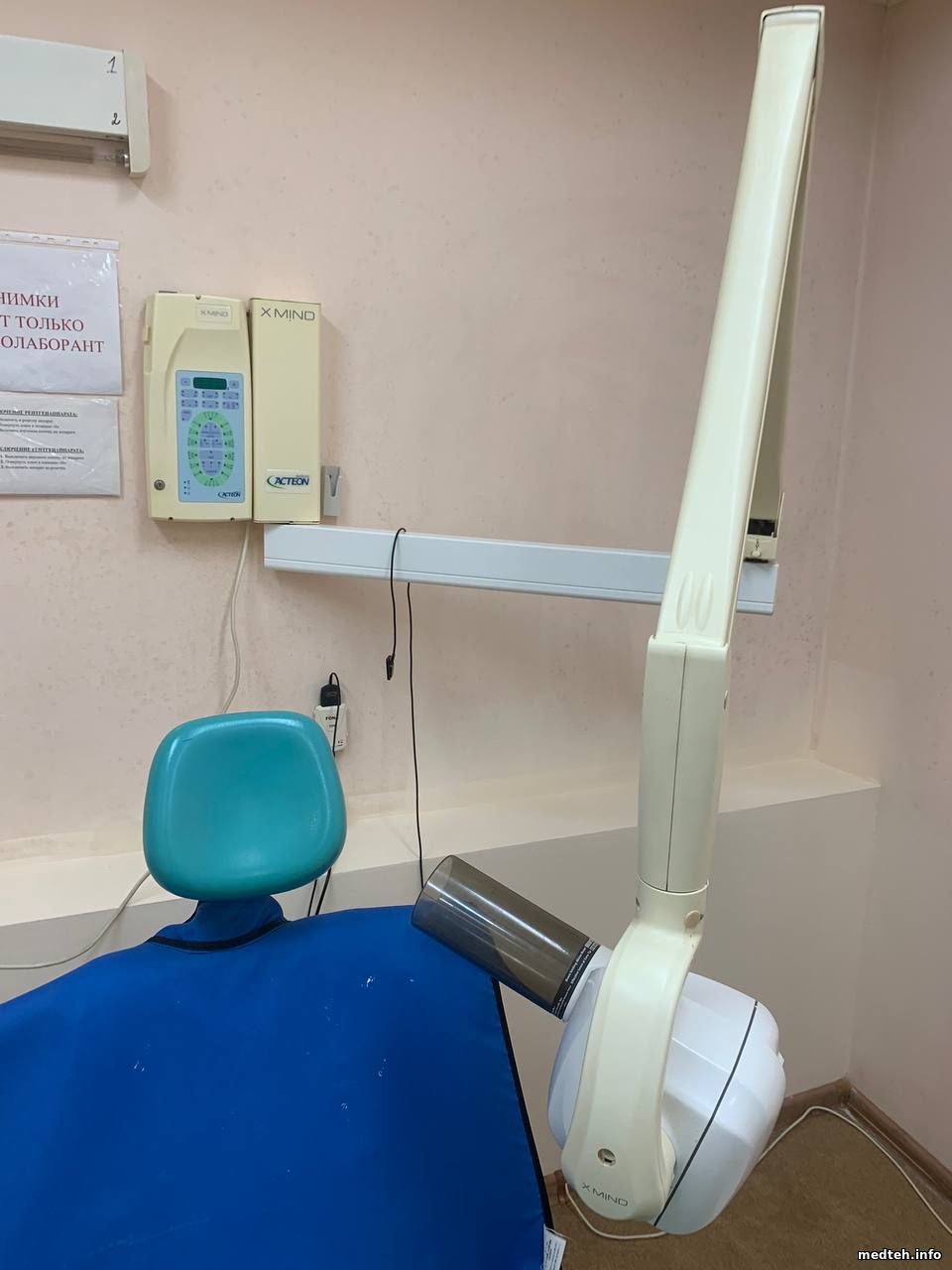

Имеется рентген Satelec Acteon Group X-Mind.
Настройки на данный момент приложил в фото.

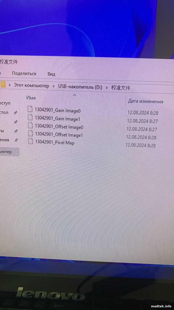

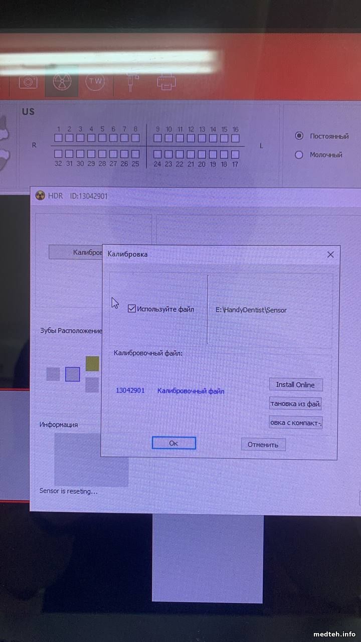

Получили новый визиограф, установил программу Handy, драйвер для визиографа и калибровочные файлы с флешки.

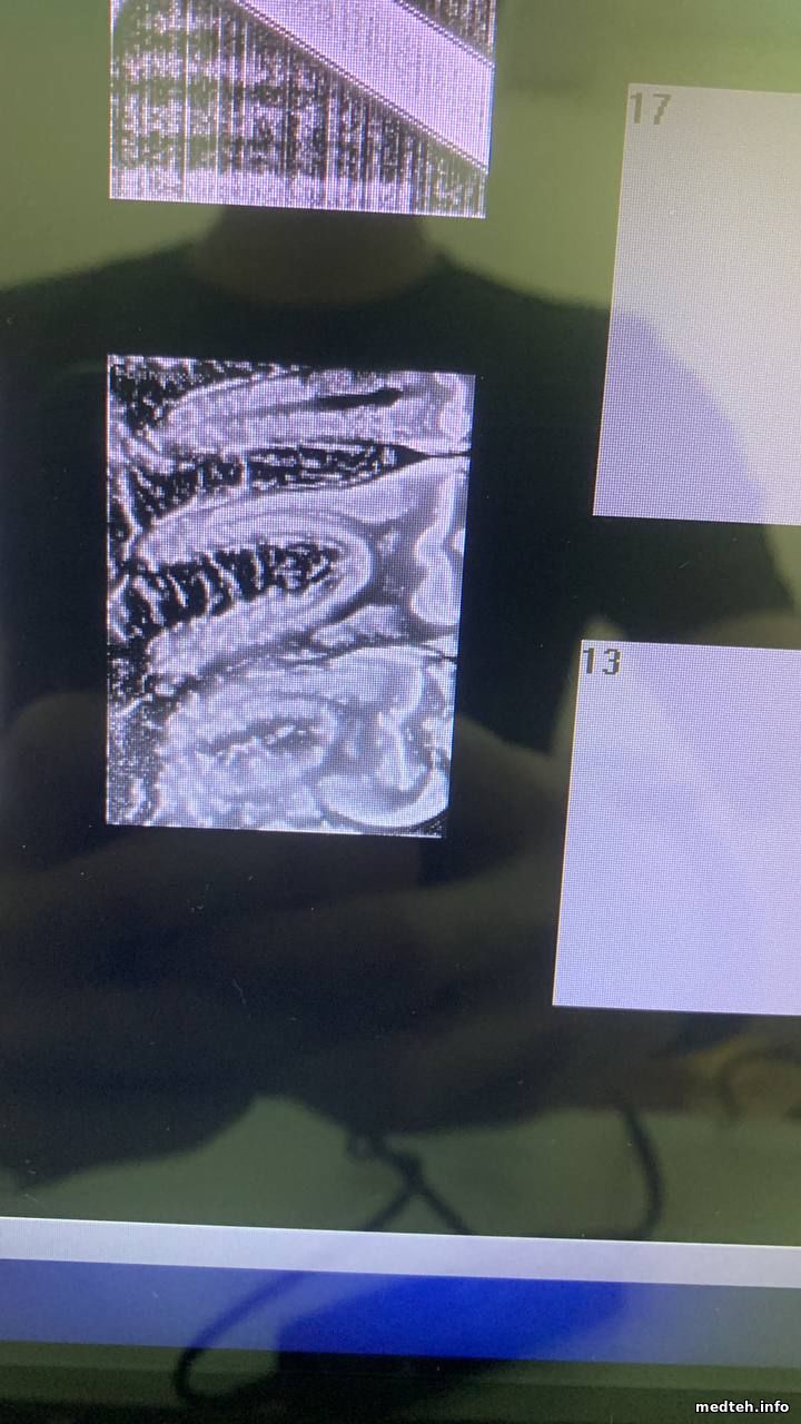

К сожалению, фото получаются очень странные, китайские друзья попросили скинуть им папку Temp из репозитория программы, уже второй день ждём ответ. Может кто-то сталкивался с данной ситуацией?
Неужели проблема с калибровочным файлом?

Установил визиограф в режиме сканера с помощью драйвера Taiwan в старую программу и снимки стали нормальными, в родной программе что так, что так выходит "дичь".
