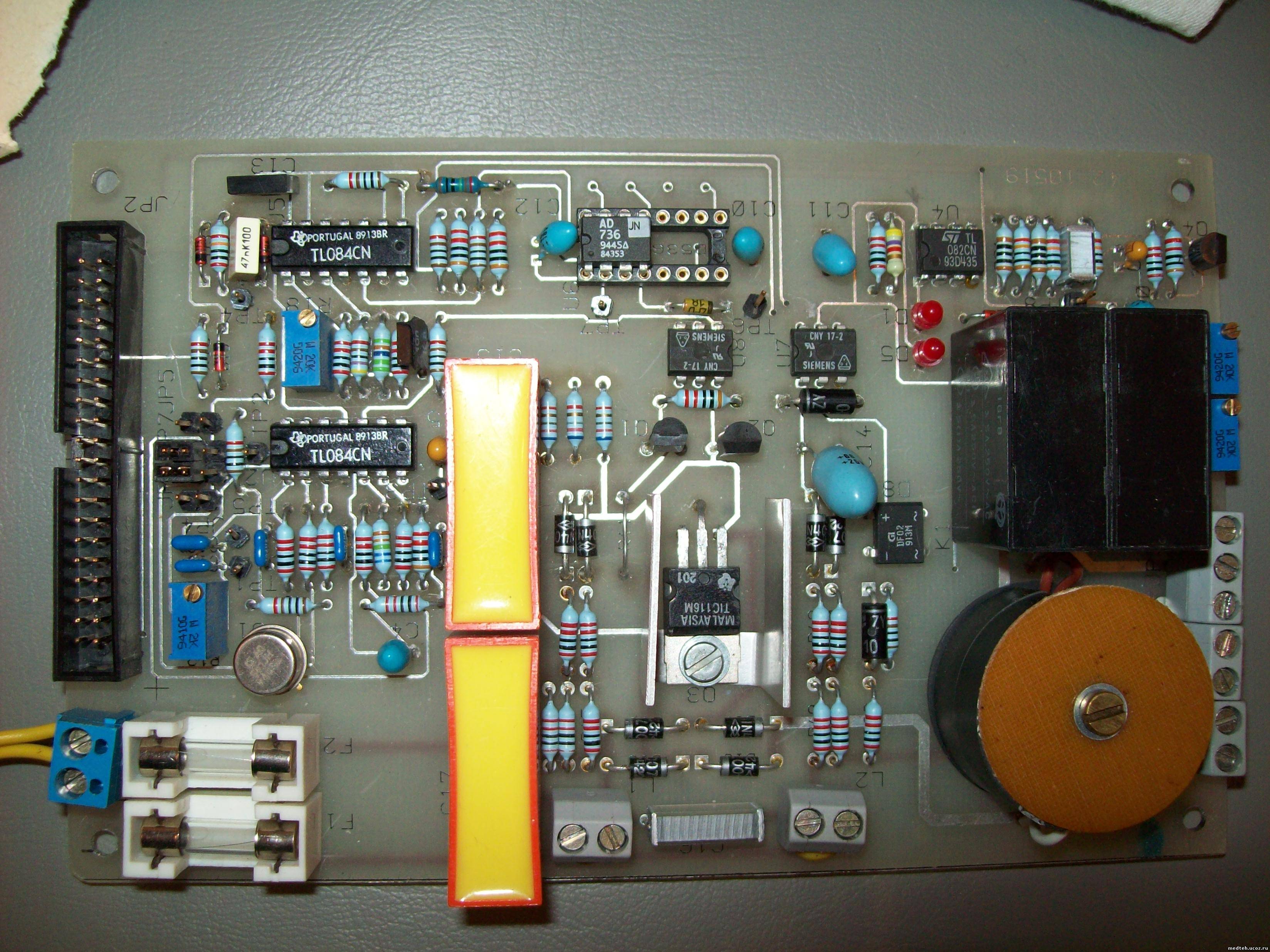

Оо ток хотел сёня написать!Короч дело обстоит так:Ошибку устранил,перекинул всё на большой фокус(скопия задумана в этом аппарате на малом),есть еще куча причин но не значительных)Дела там были серьёзные ,перестраивал накальную плату,подгонял уставки почти все!Но и это не всё щас не могу заблокировать переключение фокусов,в пульте есть 4 колодки переключающих контактов которые идут по шине на проц!Комбенируя ими можно выставлять разные режимы с пульта,например отключение какого нибудь рабочого места,или выставить ток для тренеровки трубки.Но вот как расположить эти переключатели что бы отключить переключение фокуса я даже ненаю ,можед кто знает!!??!или подскажите де взять документацию на это!!Сначало попробывал перемычку кинуть на кнопку большого фокуса,тем самым заблокировать переключение малого но это потянуло за собой то что,не переключается режим с Ма на Мас(((еще и сеть в больнице не стабильная дак апарат выдаёт частенько при снимке 44 ошибку!Аппарат ваще не оч удачный((На плату процессора пришлось встраивать дополнительную плату))Так вот мужики дело обстоит!!

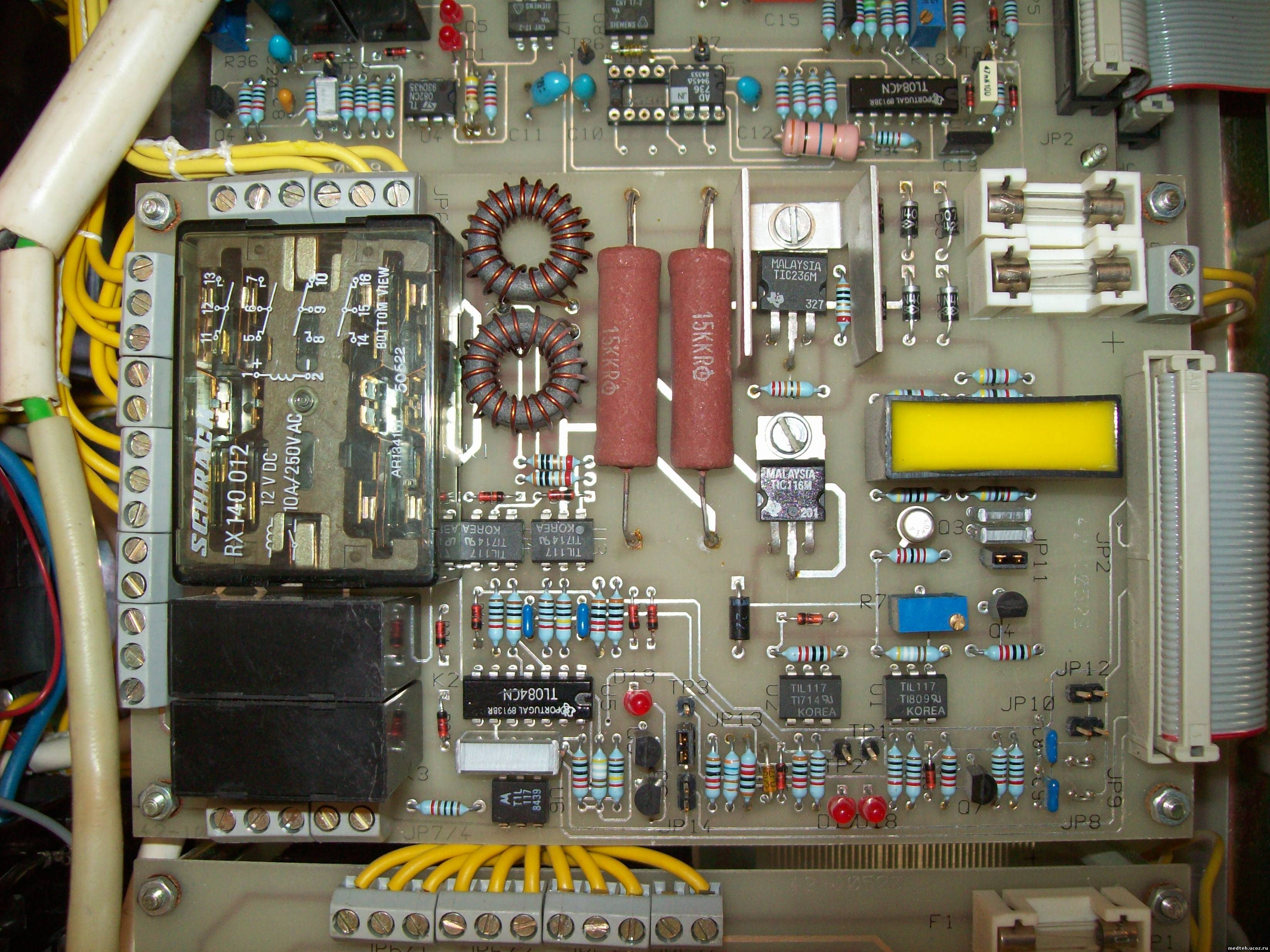

MIR4IДата: Воскресенье, 31.Май.2009, 10:51 | Сообщение # 28
У вас сообщений: 134
Электромеханик
Токовая плата))

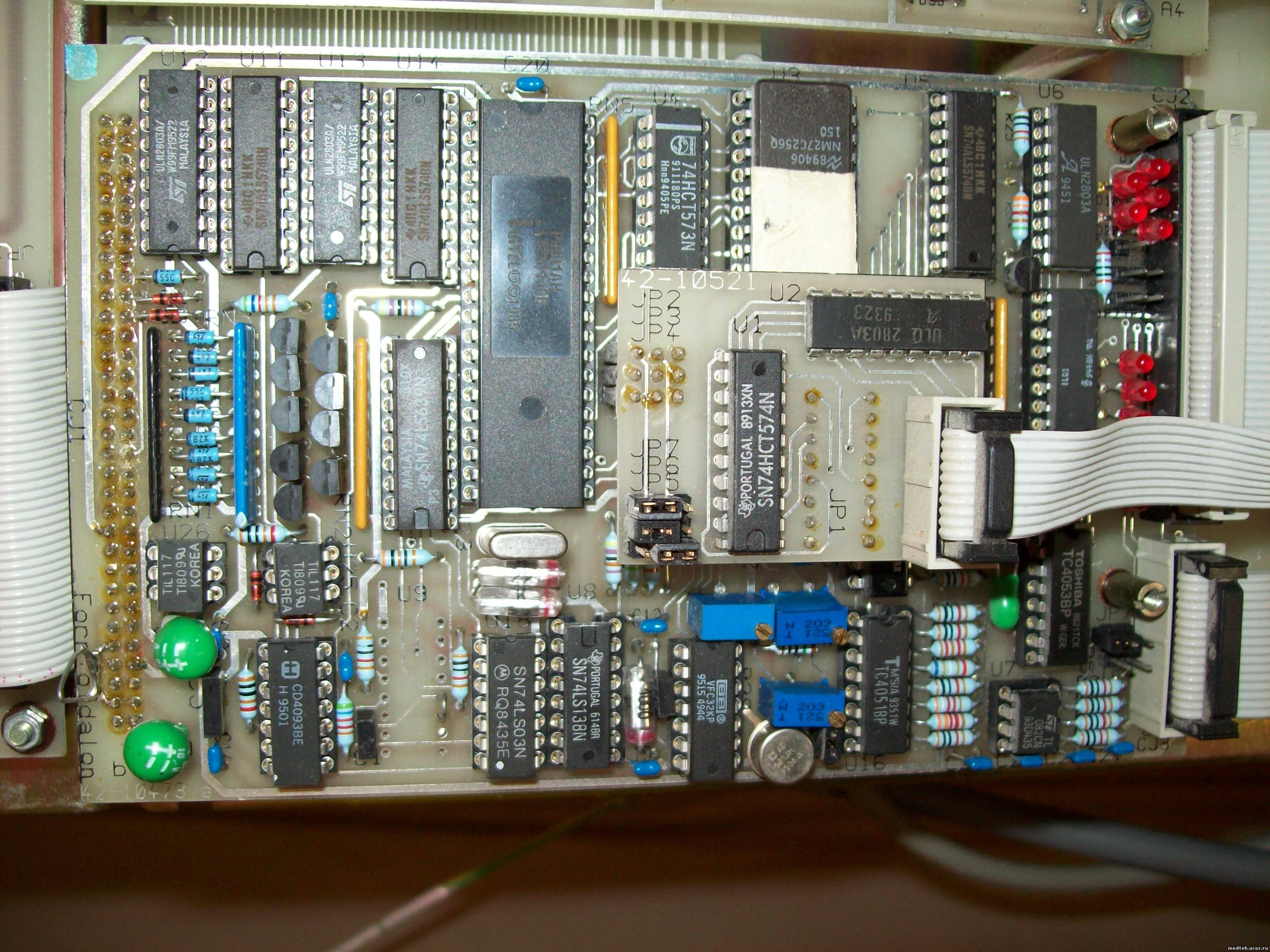

MIR4IДата: Воскресенье, 31.Май.2009, 10:57 | Сообщение # 29

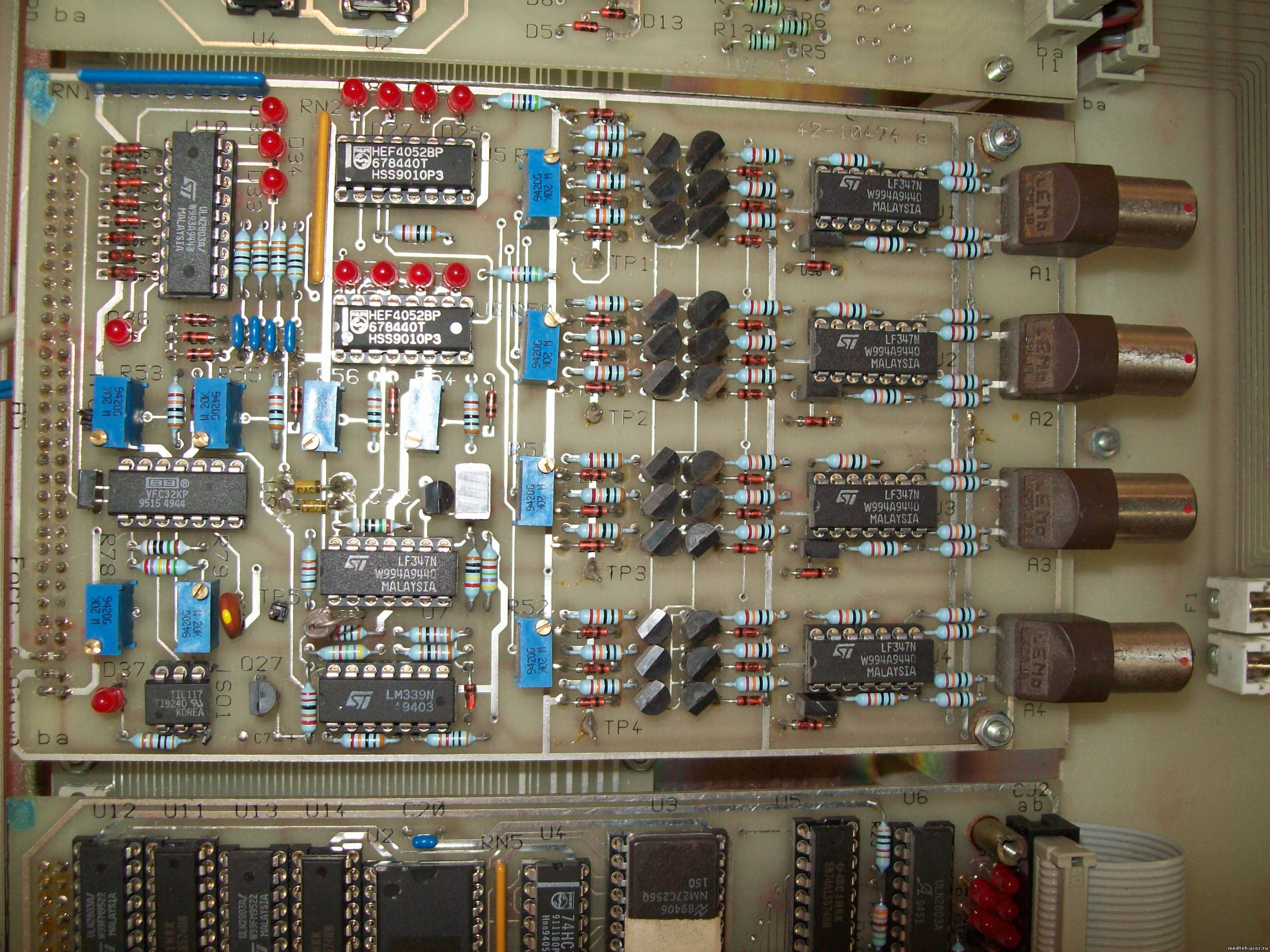

Электромеханик
Плата CPU

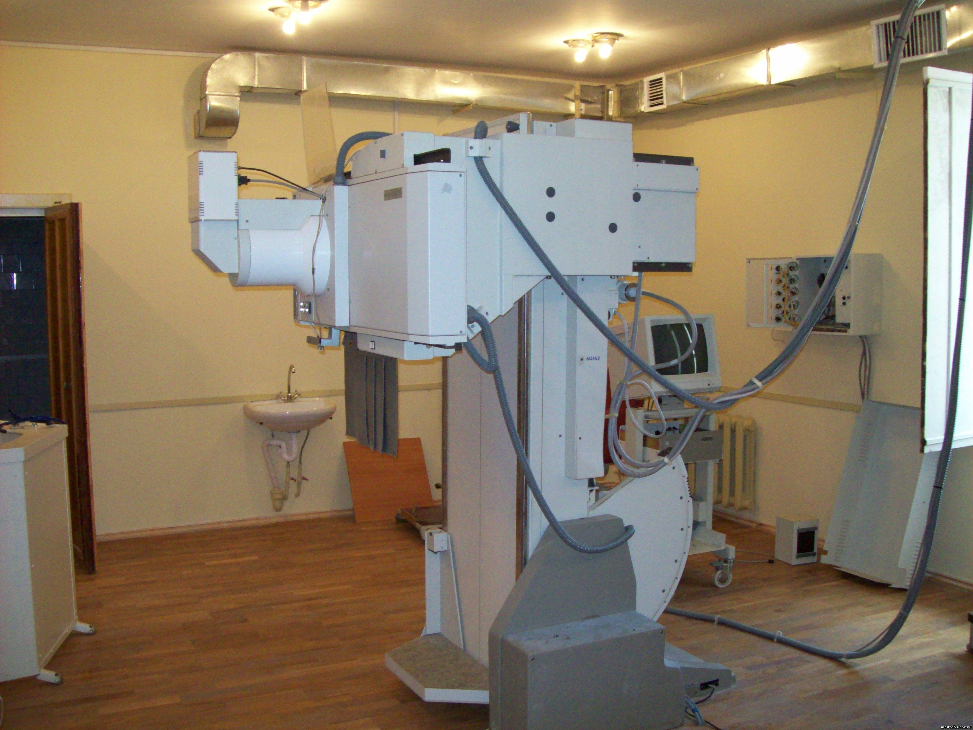

MIR4IДата: Воскресенье, 31.Май.2009, 11:23 | Сообщение # 31
Электромеханик
Сам аппарат вовсей красе))

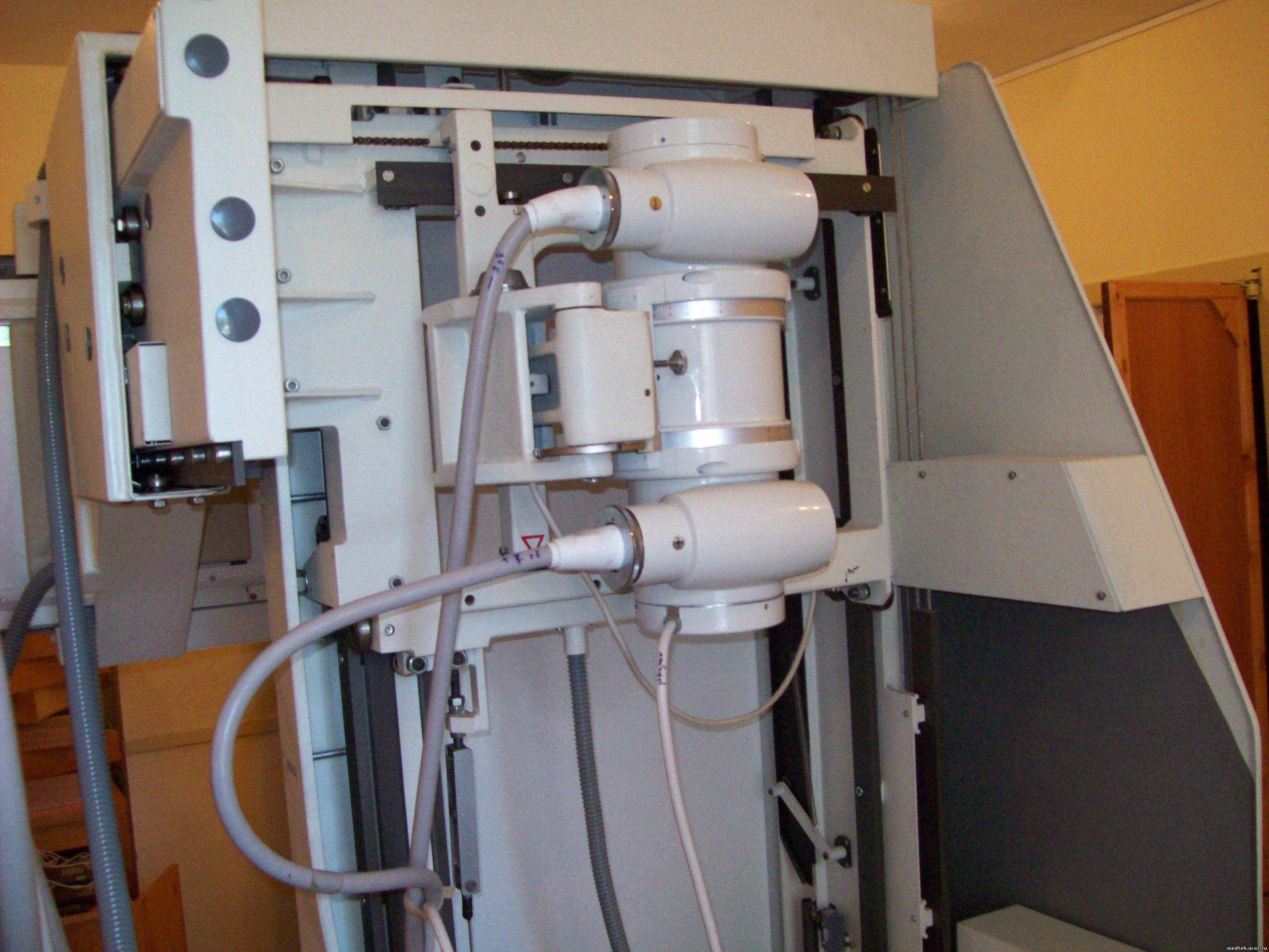

MIR4IДата: Воскресенье, 31.Май.2009, 11:37 | Сообщение # 33
Электромеханик
Задний вид аппарата!

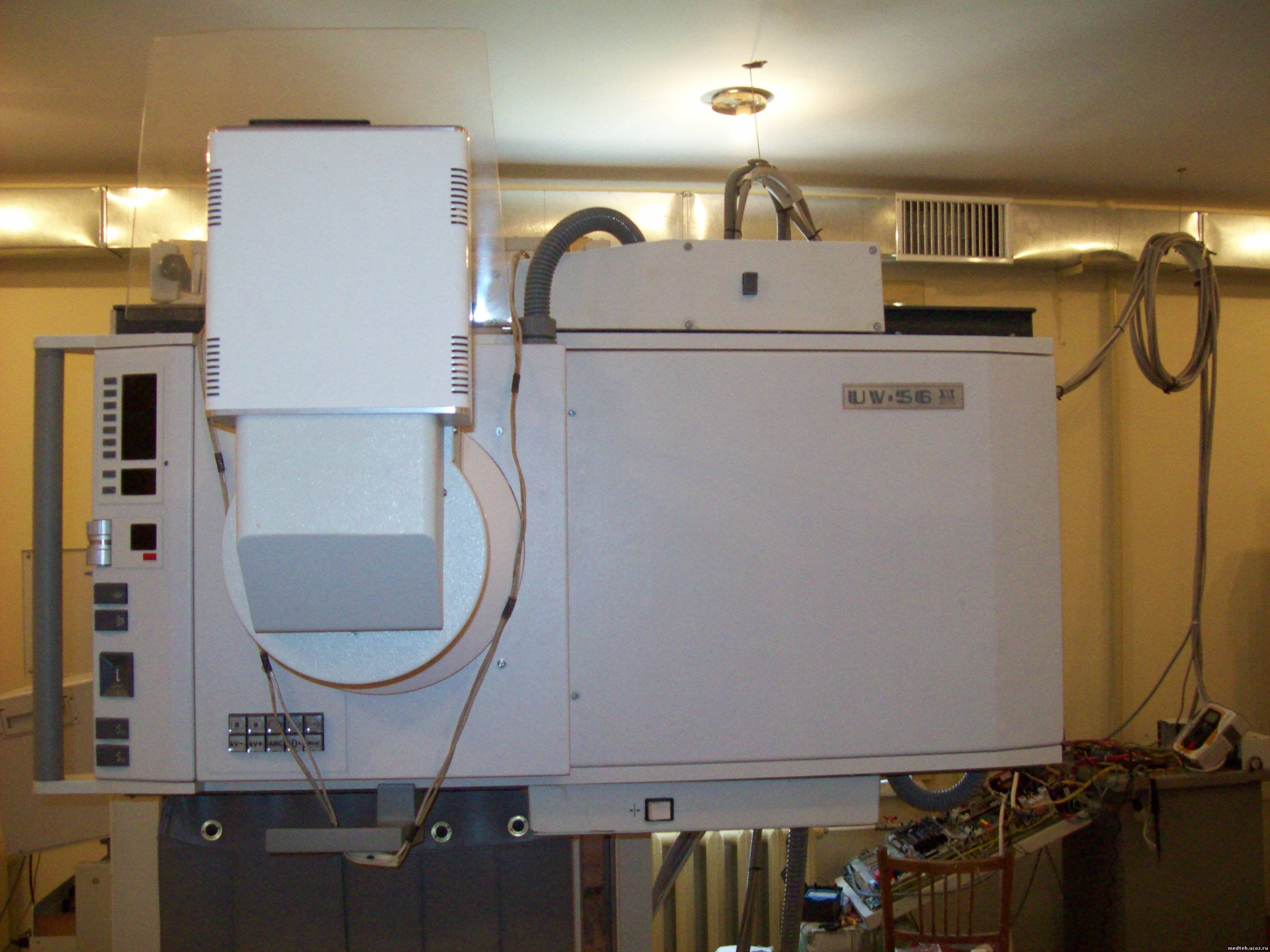

MIR4IДата: Воскресенье, 31.Май.2009, 11:42 | Сообщение # 34
Электромеханик
ЭСУ

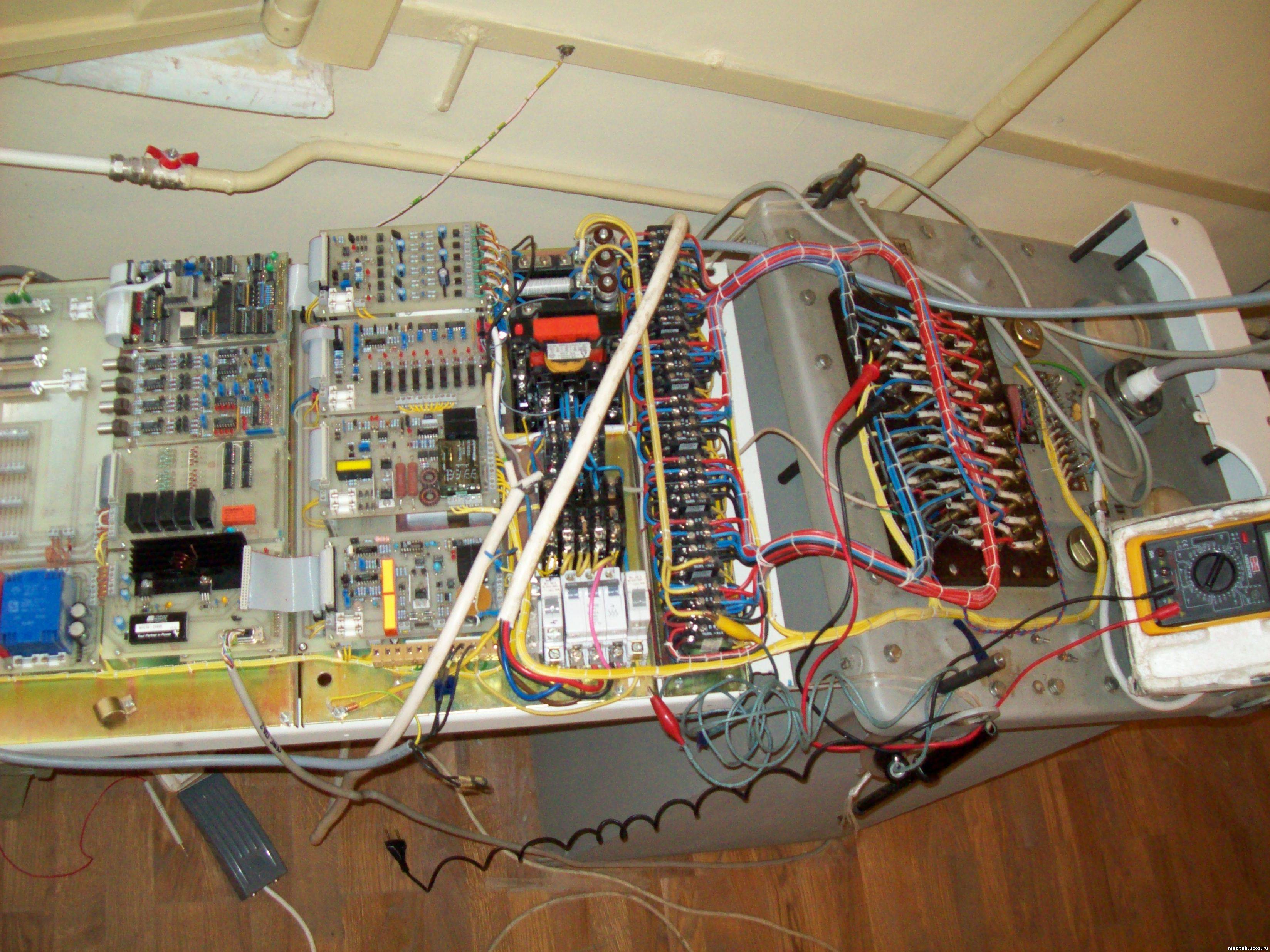

Hall70Дата: Воскресенье, 31.Май.2009, 11:59 | Сообщение # 37
Удаленные
во накидал, от души...
MIR4I, с виду он такое же что и Emerix-50, только генератор не такой
получается что будет только скопия, а как же тогда при этом режиме делать скопические снимки? да вопрос конечно интересный эт получается надо самое главное пультовой проц обмануть.
