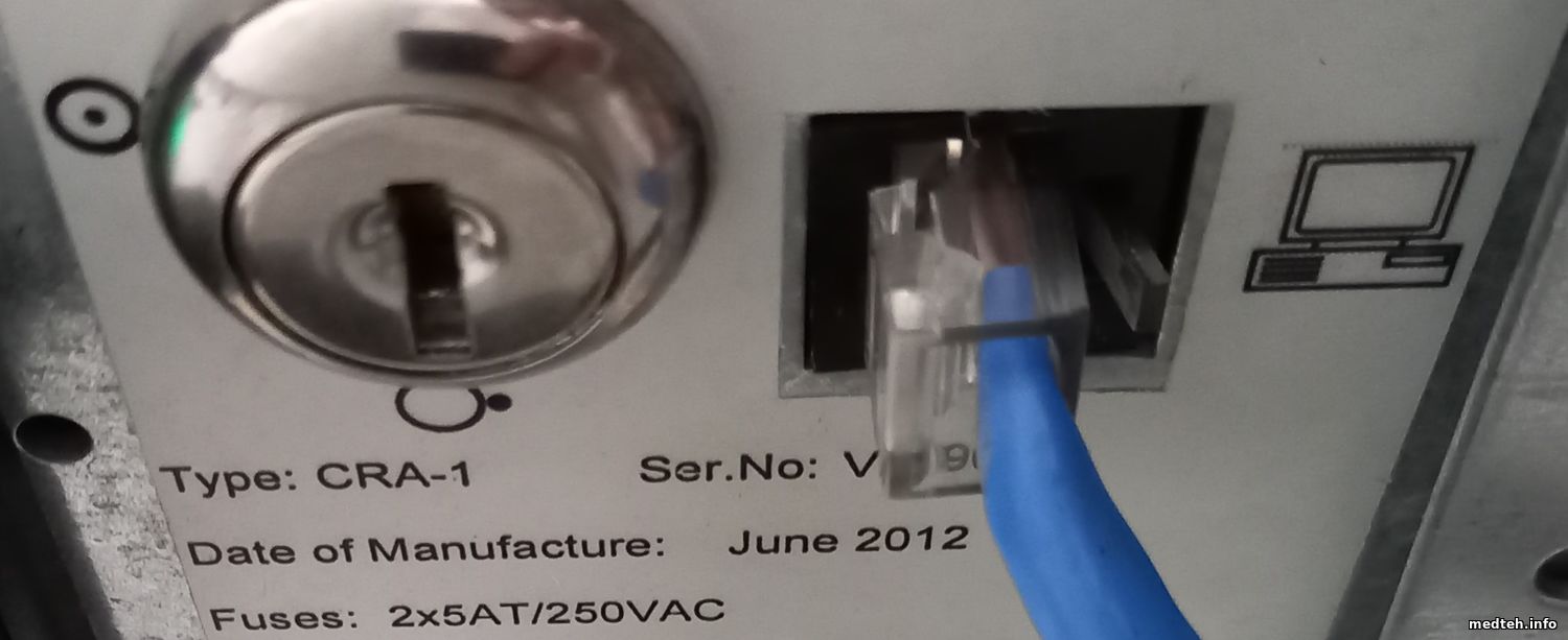

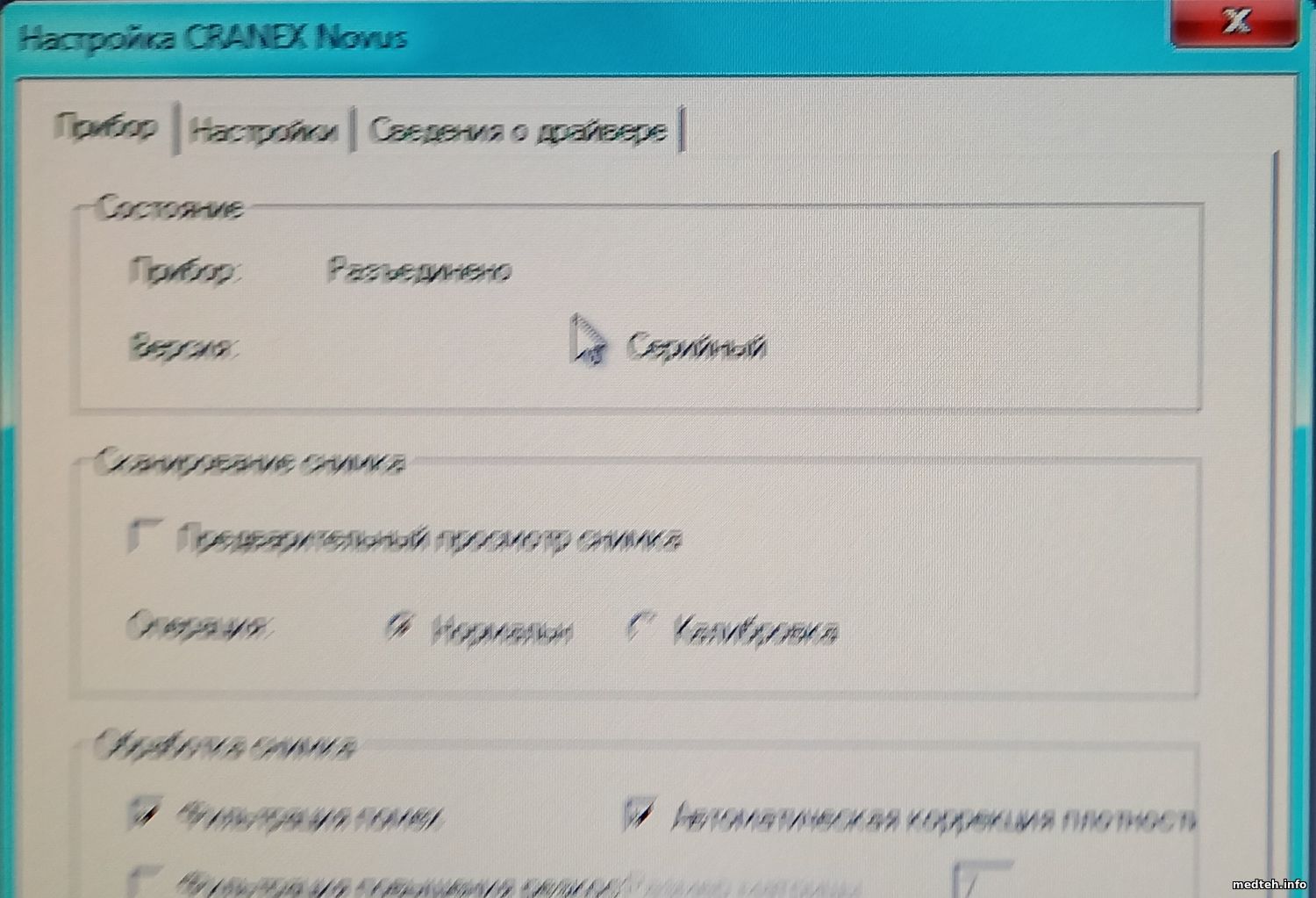

В общем, ПК на win7, софт установили demo, найденный на просторах (https://disk.yandex.ru/d/YUmaA1gGsS2UWQ). Софт запускается, но сообщает, что нет связи с прибором (см. смазанное фото). На ПК включен DHCP и IP ему присваивается 169.254.57.150, брандмауэр я отключил на всякий, но толку ноль.

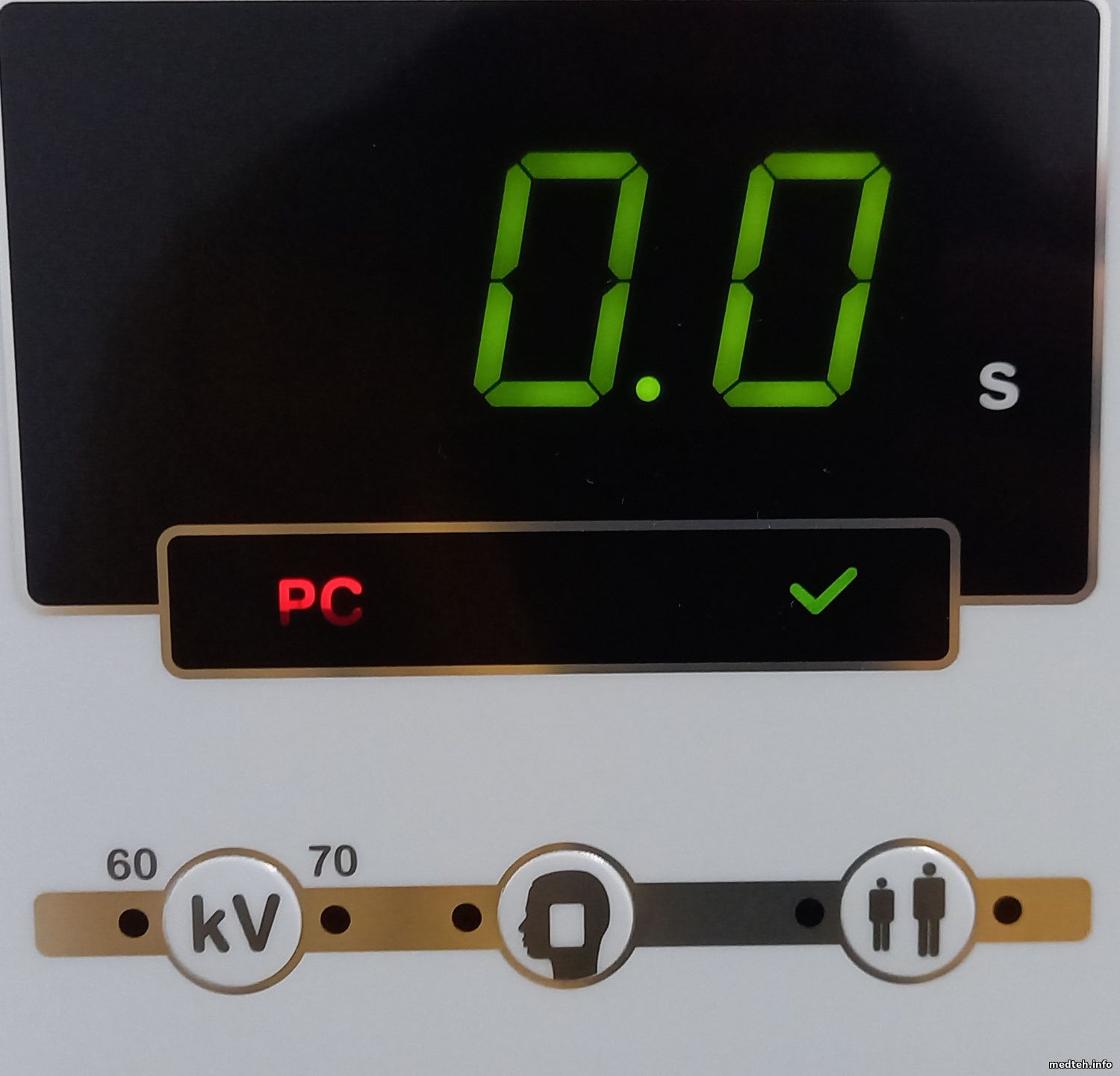

Также вопрос на будущее: бывший хозяин не прислал ключ, блокирующий включение излучения, возможно ли из-за этого нарушение связи?

А как подключали аппарат к ПК?

pajerik, подключение обычным сетевым кабелем сразу в ПК.
