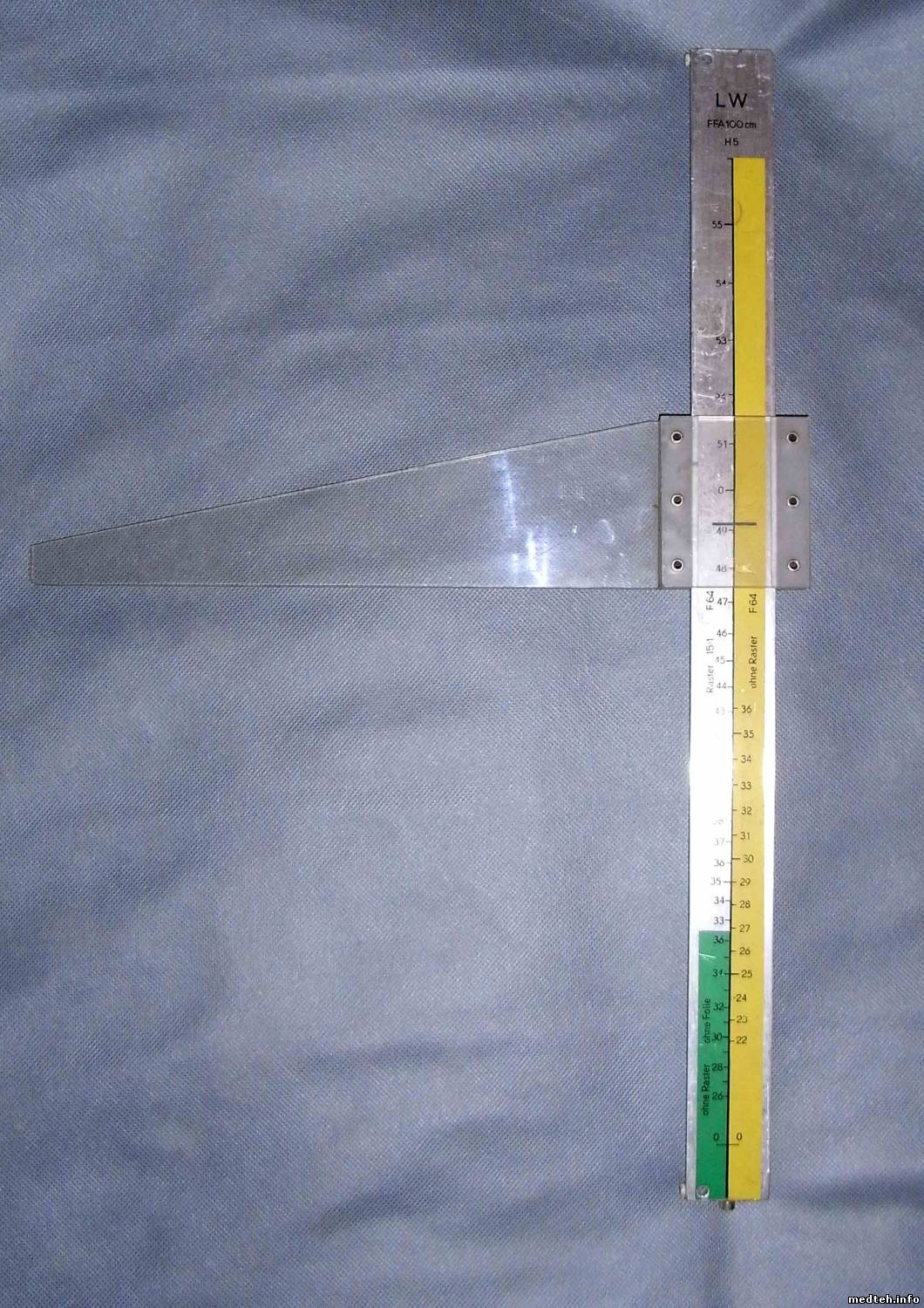

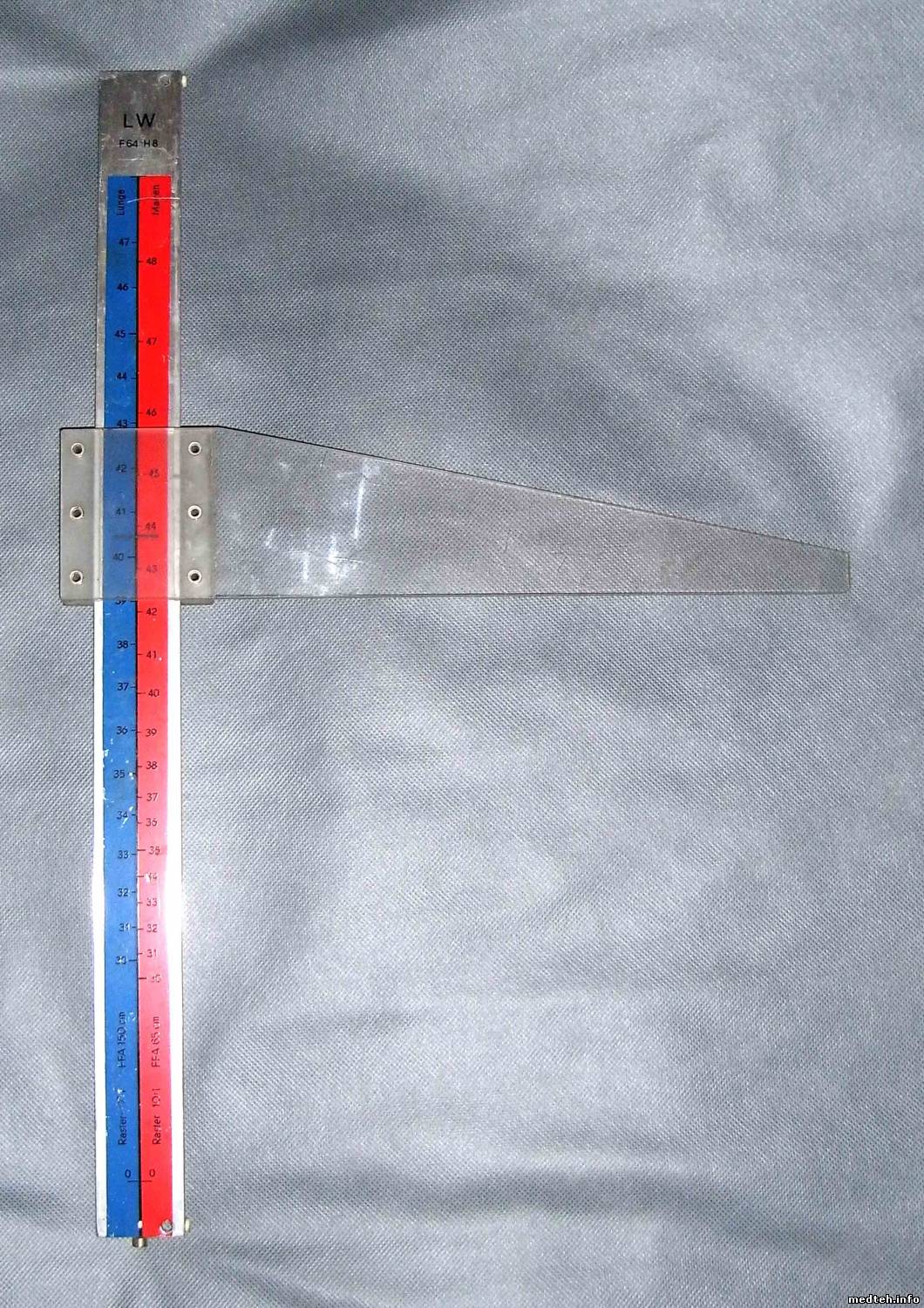

Таки попытки были.Ап-ты типа ТУР.Филипс,Сименс.Кроме шкал кВ,мА.мАс,
была экспозиционная шкала в условных еденицах,с жесткостью H5-H11.
Плюс линейка измерения толщины объекта съемки.
Градуировка учитывала КФР,растр,жесткость.
забывчивый
