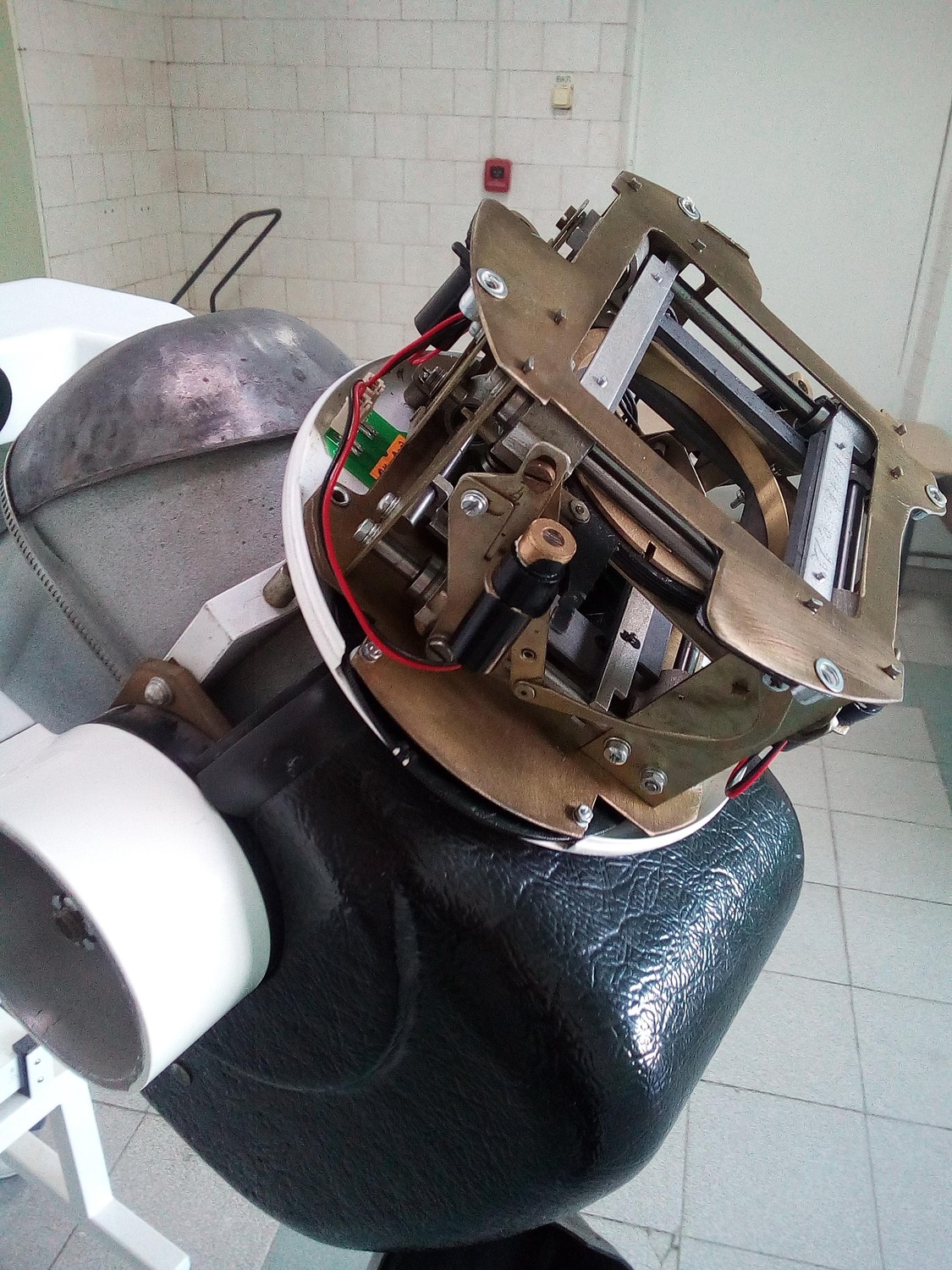

Такая проблема: перестал светить коллиматор, видимо сгорела лампочка, а вот как снять его с трубки не понятно.
Выкрутил 4-е фиксирующих винта, коллиматор стал свободно крутиться во все стороны, но сниматься отказывается.
Пробовал крутить и тянуть в надежде попасть в пазы, также и надавливать и крутить, но всё безрезультатно. Мите, Может кто-нибудь сталкивался с такой хитрой сборкой - подскажите.
Заранее благодарю!
evgeny12449Дата: Четверг, 10.Авг.2023, 11:16 | Сообщение # 2
У вас сообщений: 38
Я про АРА 110 фото приложил, может и на вашем так. Снять крышку, и вот он коллиматор весь ...
