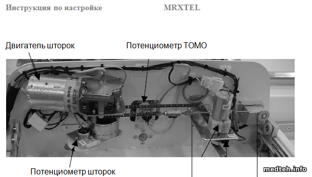

Прошу помочь с ремонтом стола (ошибка привода шторок ЭСУ). Нужны схемы стола MRX-TEL (без генератора) и совет кто сталкивался с таким.

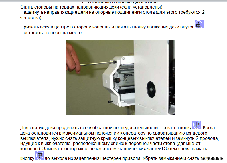

Вам нужно снять деку стола и визуально оценить работу привода шторок.
Потенциометр не трогайте. Без сервисной программы правильно установить будет очень сложно.
[p.s.]Дека тяжелая.
