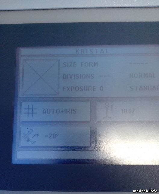

seabeeДата: Вторник, 27.Июн.2017, 07:55 | Сообщение # 12
У вас сообщений: 1319
В сервис зайти не смог.Не нашёл в пульте S37.Такое ощущение что у меня более старая версия.
На экране стол стоит в -20гр. и не убирается.Сопротивление исправно.как будто что то в настройках изменил.
