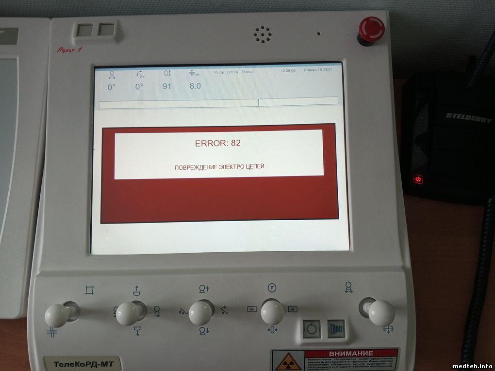

m-krymДата: Четверг, 19.Янв.2023, 19:38 | Сообщение # 1
Севастополь
Комплекс от МТЛ "ТелеКоРД-МТ-3" (2019 г.).
Вылетает ошибка "82 - Повреждение электро цепей".
При включении аппарата замыкает силовой K1L и через 2-3 сек отпускает К2 на А3 плате. Выводит ошибку "82" на пульте штатива.
Заметил, что не выводит на пульте угол поворота колонны и стола, а вот высота головки до стола показывает (может так и должно быть при ошибке?).

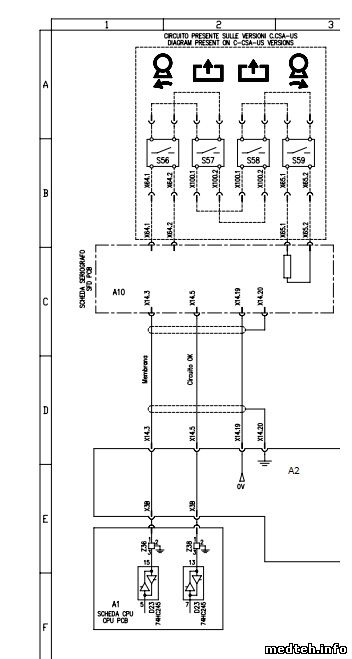

bespalnik72Дата: Пятница, 20.Янв.2023, 16:36 | Сообщение # 4
У вас сообщений: 320
В системе управления стола могут быть настроены средства защиты от столкновений (ячейка 254).
Если данные средства включены, то вход X14-5 (плата входов) должен быть активным (0 В).
Проверьте последовательную цепь мембраны и плату A10 экрано-снимочного устройства. Немножко спутал ...

bespalnik72Дата: Суббота, 21.Янв.2023, 17:34 | Сообщение # 6
Вход X14-5 (плата входов) - что там?
Что в Х64 на плате A10?
Далее по этой цепи, разъём должен быть пуст.

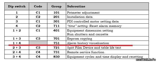

ЮрьичДата: Вторник, 24.Янв.2023, 14:37 | Сообщение # 7
У вас сообщений: 130
Это аполловский пульт. МТЛ только наклейку нацепил. Войти в просмотр ячеек можно когда нет сообщений на экране. Но вот изменить их вряд ли получится - требует пароль, которого и в МТЛ не все знают. По этой причине мануал удалил, а как входили забыл... Ищите мануал на аполло с сенсорным пультом, он существует. blush
...вроде как главное свичи в PC модуле в шкафу стола включить в соответствии с нужной группой и на пульте экран сам изменится на выбор ячеек.
Сообщение отредактировал Юрьич - Вторник, 24.Янв.2023, 14:54

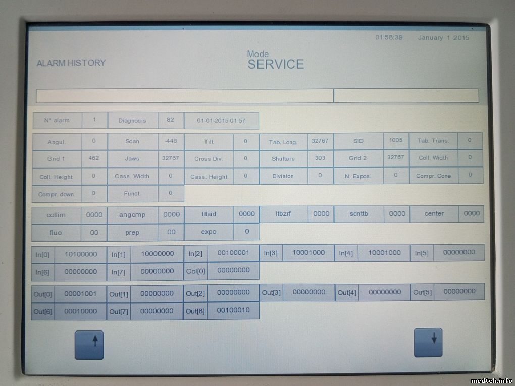

m-krymДата: Среда, 01.Фев.2023, 22:10 | Сообщение # 10
Севастополь
Таки добрался до аппарата.
На А1 вкл. 1-4 перемычки получил следующую картинку на панельке - см. фото 1 в прикреплении.
На разъёме Х14.3, Х14.5 подтянуто к питанию. Т.е. цепь микриков S56-S59 разомкнута. Оптопара U1 на А10 закрыта - см. фото 2.
Хоть в разъём Х64, Х65 подведён провод, но на столе я не нашёл микриков S56-S59. Есть только аварийные НЗ конечники, которые выходят на Х0.5-Х0.6, но это другое.
ЮрьичДата: Четверг, 02.Фев.2023, 08:18 | Сообщение # 11
На Х14.5 должно быть 0В, а цепь замкнута.
Можно попробовать бросить перемычки между Х64.1-Х65.1 и Х64.2-Х65.2. Если ничего не меняется - то проблемба ... Если ошибка уходит, то так и оставить. Не думаю, что доктора у вас часто пользуют наклон трубы, чтоб ставить на него защиту. Ну, а на деку стола есть концевик внизу штатива, зачем активировать второй, я не знаю ...
