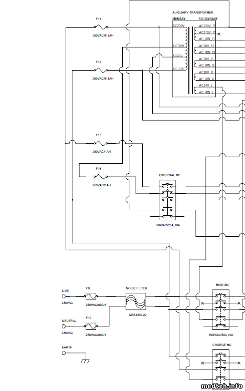

Рентген аппарат DRGEM с генератором GXR C40 (если есть сервис-мануал, буду благодарен, если поделитесь) от генератора выходит обычный сетевой шнур к подключению к обычной розетки на 220 Вт. При подключении к розетке без заземления аппарат нормально включается и работает. При подключении к розетке с заземлением (в самой розетке не по контуру), то происходит замыкание.
Кто сталкивался с такой проблемой, помогите).
Также при прозвонке тестером нуля и фазы на самой вилке, они как-будто замкнуты (возможно, так и должно быть, знающие люди, поделитесь).
Схема типа такой
