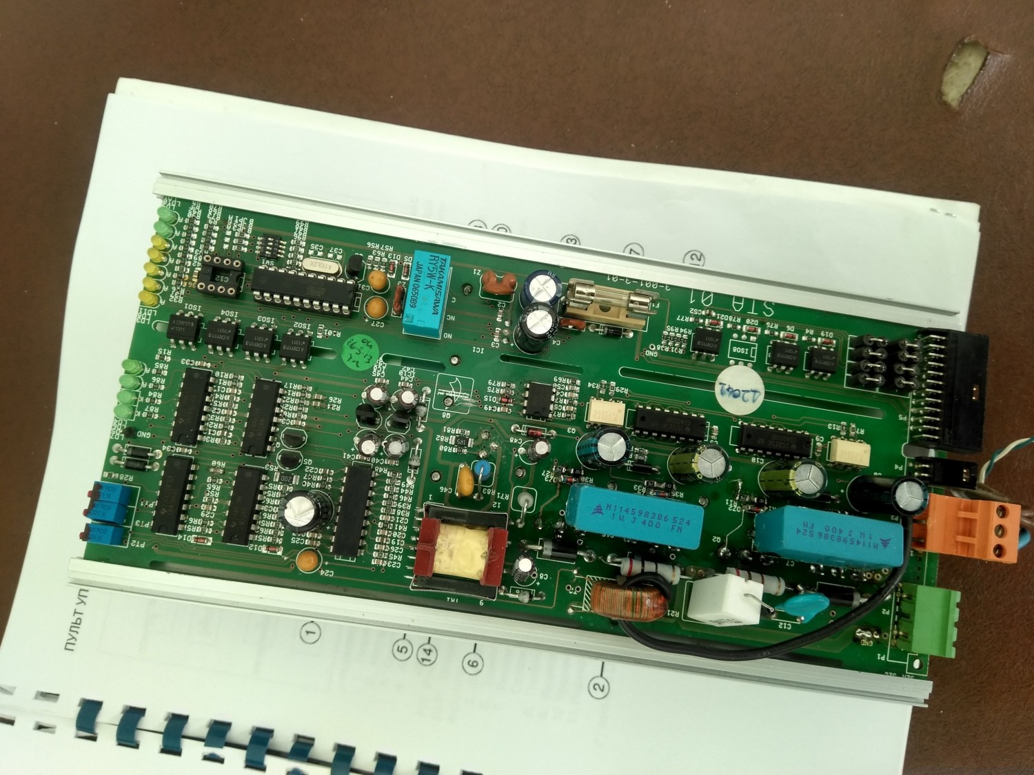

Маммограф Melody III. Периодически сгорают силовые транзисторы или их цепи защиты в плате раскрутки анода.
Всё меняется, перепаивается, аппарат работает несколько месяцев, потом опять.
Последний раз сгорели уже не транзисторы, а защитные стабилитроны на входе полевиков. Номинал неизвестен. Маленькие, стеклянные SMD с одной голубой полосой. Подбирал, но, видимо, ошибся.
Здесь плата совсем не такая, как дана в техническом описании, на выходе мост из четырёх полевиков c управлением микросхемами CD4050 и TLP2200.
Проблема в том, что сама больница находится довольно далеко в области, не поэкспериментируешь. Со слов персонала эта проблема появилась ещё у нового аппарата, ремонтировали сначала по гарантии.
Может имеет смысл поменять плату на другого типа.
